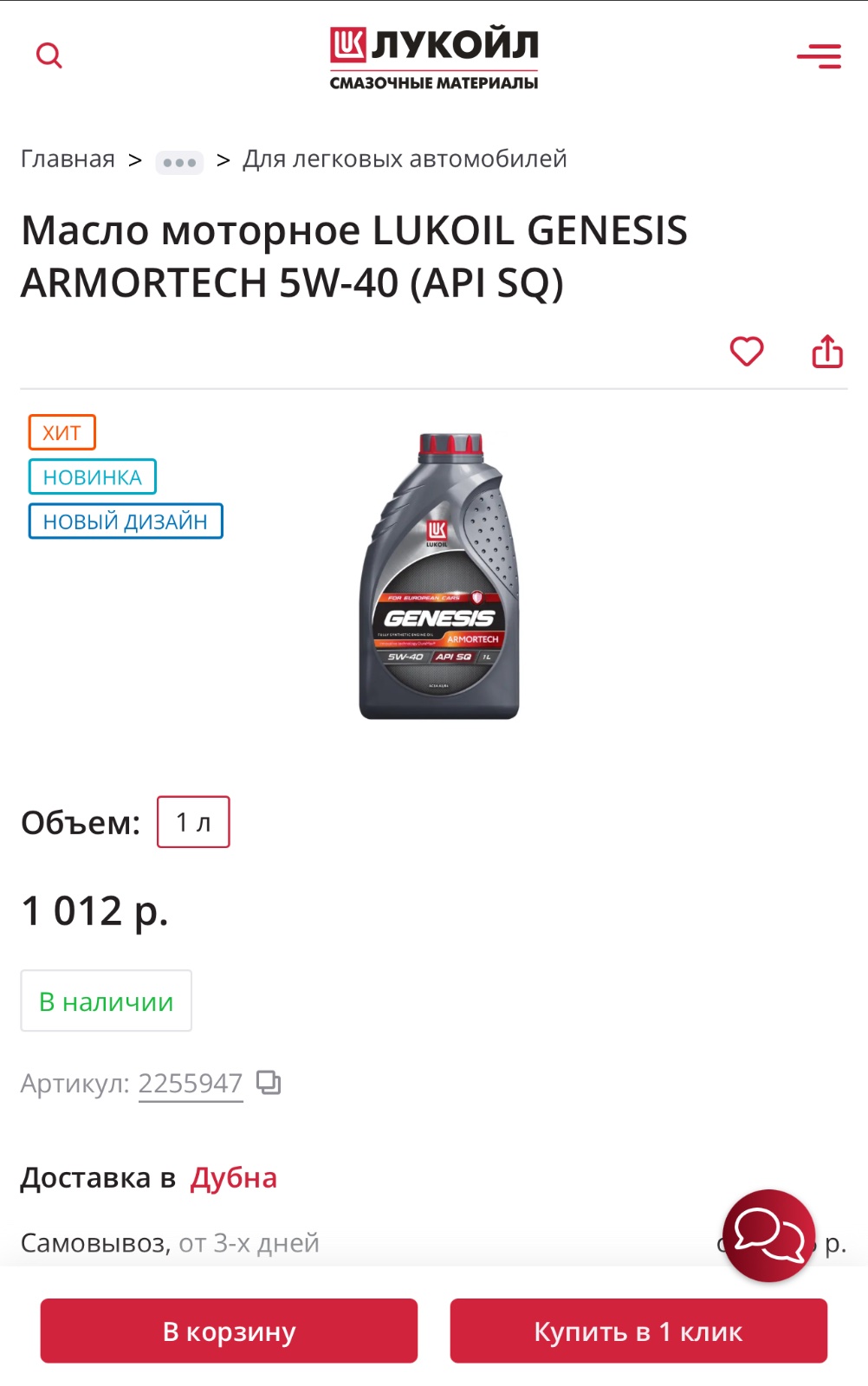

Уже с API SQ в продаже
06.06.2025 в 08:44, DmitryGol сказал:
Цена конечно огонь. Судя по техничке на сайте, циферки у старого были по лучше.
2 часа назад, SVali сказал:
сбор открыли на анализ, будет возможность сравнить не по "техничке", а как оно на самом деле...
