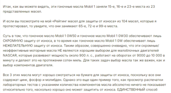

7 минут назад, Alex1vu сказал:
Покажите где это написано в ресурсах по гоночным сериям и их тех. регламентам... Я пока не нашёл. Про жидкиеимасла в nascar видел, но ресурсы непрофильные. И указаны только sae20, sae30 и тп, а про 15w-50 ни слова, что реально выше опровергается
Я вижу что на сайте мобила написано.
Вот ещё такое есть. )
0W-50

44 минуты назад, torcon сказал:
Alex1vu да все в автоспорте есть и 0W-20 и SAE 40 - не спорь :)
 А я не спорю, это со мной спорят ничем не подтверждая
1 час назад, torcon сказал:
Диапазон шире: от  "0w" до "wt70"
