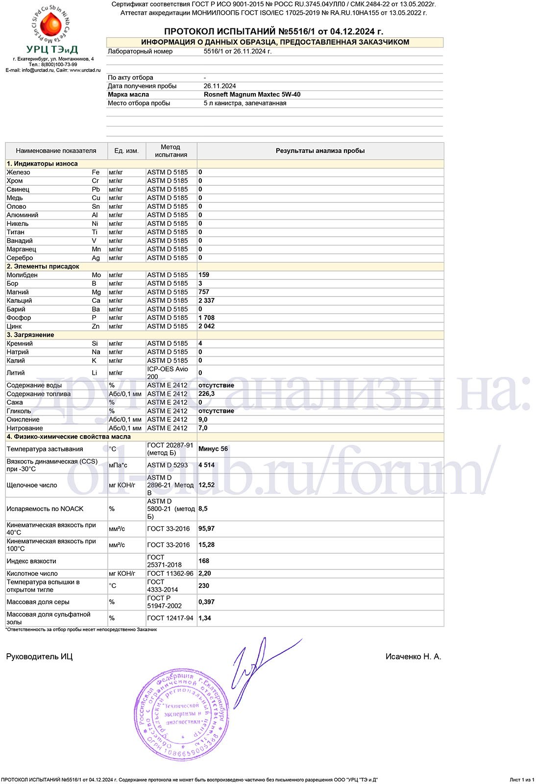

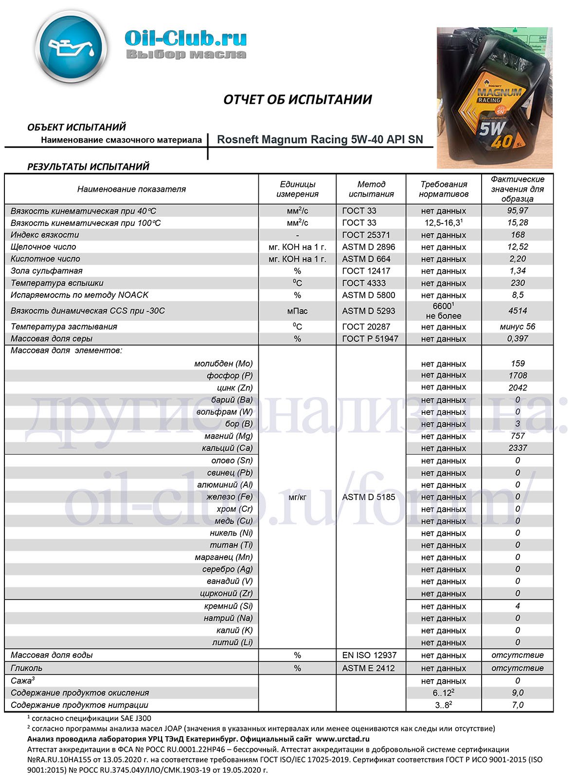

6 декабря 20241 г Популярное сообщение Закреплён Rosneft Magnum Racing 5W-40 API SN свежее за анализ спасибо ИванКГМ. Анализ проводили ООО "Георг" Масло заявлено как: API SN; ACEA A3/B4. 1) Масло соответствует заявленному стандарту SAE J300. По вязкостным характеристикам - это действительно 5W-40. 2) Вязкость при 100С = 15,28 - высокая вязкость при рабочей температуре - выглядит по спортивному. Сначала навивает на мысли - "ну подумаешь перезагустили масло, такие масла наоборот слабенькие, в них больше загустителя - значит будут проседать сильнее." НО после дополнительного анализа на сработку полимерного загустителя, оказалось что нет. Это действительно крепкое, густое, спортивное масло, защищающее от износа своей высокой вязкостью! 3) Щелочное число = 12,52мгКОН - очень высокое, у Роснефти хорошие моющие/нейтрализующие свойства. Это масло можно лить не только кратковременно, на одну или несколько гонок, но и на обычный гражданский интервал смены, допустим 5000-7000км. Для владельцев с гоночными амбициями, которые эксплуатируют мощный автомобиль, на дорогах общего пользования. Плюс к этому, высокое щелочное, лучше справляется с сильными кислотами от тяжелых нагрузок на двигатель, с последствиями не очень качественного топлива, ну и просто можно чуть потянуть и сменить масло попозже. 4) Зольность сульфатная = 1,34% - при жирном, напичканном противоизноской и детергентами, пакете присадок - зола в этом масле, не зашкаливает. Это хороший жирный плюс. Роснефть безопасна для большинства автомобилей, в том числе современных. В прямой впрыск, его наверное лить не стоит - читайте рекомендации вашего мануала. Зато во все остальное зайдет отлично. 5) Температура вспышки = 230С - выше среднего, масло термостабильно при высоких температурах. 6) NOACK испаряемость масс (угар) = 8,5% - говорит о том же самом - хорошем поведении масла при высоких температурах. Rosneft Racing не склонна к сильному угару. Плюс, здесь явно присутствует ПАО синтетика. 7) Вязкость динамическая CCS при -30С = 4514мПас - благодаря ПАО синтетике в составе, хорошо сдает низкотемпературные тесты. Гарантированный запуск при -30С. Можно использовать это масло зимой и запускаться в морозы до -30С. (и даже чуть ниже) 8) Температура застывания -56С - экстремально низкая! Говорит о синтетической базе, на одном гидрокрекинге VHVI такого не сделать... Роснефть обладает большим запасом по температуре застывания. Врасплох, "застывшим мылом в картере", не застанет. Конечно, не нужно на нем запускаться в -40С -50С - это только потолок, масло густеет гораздо раньше. Но приятно иметь запас... 9) Содержание серы = 0,397% - это не много. Серу поднимает большое содержание противоизноски (фосфор-цинк 1700-2000ppm). 10) Пакет присадок мне не известный, но видно, что он заточен под авто-спорт. В два-три раза, по сравнению с обычными гражданскими маслами, увеличено содержание противоизносных присадок. Органический молибден, как модификатор трения. Он конечно при высокой вязкости масла, много погоды не сделает, но лучше наверное с ним, чем без него. Моющие присадки на основе кальция и магния. По пакету присадок видно, что это не обычное гражданское масло. 11) После этого анализа, мы решили скинуться толпой и добить тему. Протестировать Роснефть Рэйсинг на стойкость полимерного загустителя. В итоге после теста Shear Stability 90 циклов на форсунке Bosch, масло показало себя отлично! Cнижение вязкости после теста, составило всего 0,23 сантистока или 1.5%. 12) Плюс к этому, мы протестировали HTHS - высокотемпературную вязкость при высокой скорости сдвига. Результат = 3,97мПас. А так же, проверили HTHS после теста уничтожающего полимерный загуститель, масло практически не сдвинулось! Результат = 3,95мПас. Все это говорит о крепких вязкостных свойствах. ИК спектр Фурье говорит о том, что масло на основе ПАО + очень много дисперсантов + аминные и фенольные антиоксиданты. (вероятно здесь есть и гидрокрекинг, и алкилированные нафталины - но тут точно не скажу.). UPDATE дополнительно протестировали это масло на сработку полимерного загустителя и HTHS (партия только другая, но близкая.) Источник: https://www.oil-club.ru/forum/topic/91869-rosneft-magnum-racing-5w-40-api-sn-svezhee-shear-stability-90-ciklov-hths-do-testa-i-posle/ Вывод: Настоящее спортивное масло от отечественного производителя. Состоит из ПАО синтетики и специального пакета присадок. Содержит много моющих детергентов и дисперсантов - позволяют содержать двигатель в чистоте. Большое количество антиоксидантов, останавливающих процессы окисления масла. Очень крепкий полимерный загуститель, от просадок вязкости после высоких оборотов и сильных нагрузок. В два-три раза больше противоизноски, чем в обычных гражданских маслах. Высокая вязкость при высокой скорости сдвига HTHS = 3,97мПас. Хорошее поведение при высоких температурах. Не склонно к угару. Отлично сдает низкотемпературные тесты. Если у вас спортивный автомобиль, вы его используете в гражданской эксплуатации, живете в Сибири - то стоит обратить на него внимание. Хорошее масло, но я бы сказал специфичное, в виду высокого содержания противоизноски - стоит лить, если действительно мощный мотор. В обычный гражданский овощ с катализатором, лить бы не стал. Вы переплатите и не используете это масло по назначению. Артикулы коды для заказа в интернет магазинах: 40801632 - Rosneft Magnum Racing 5W-40 1л 40801650 - Rosneft Magnum Racing 5W-40 5л
