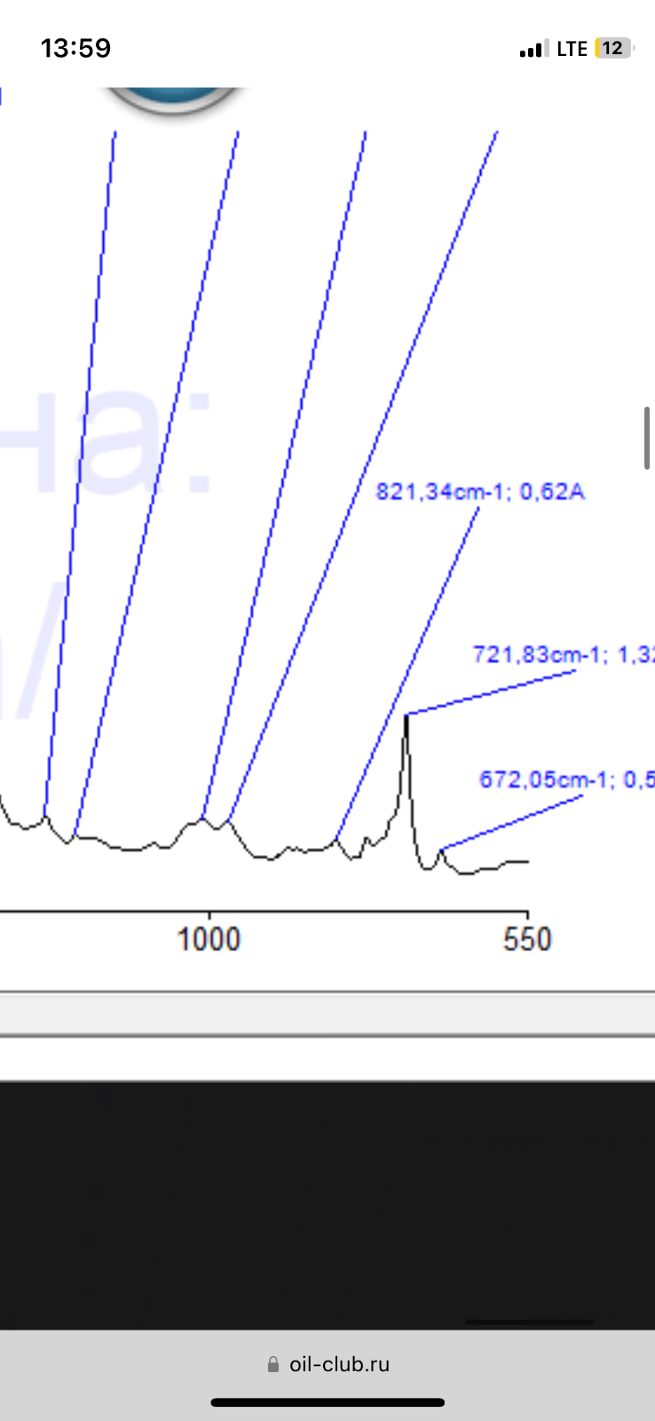

torcon По поводу АН 15 сст. Если я не ошибаюсь, у Алдара Хосе есть видео, где он в попытках найти на ик-спектер АН15 добавил оных 5% в лукойл авангард и под лупой рассмотрел спектры.
 Итак, 1 скрин - лукойл армортек точно без ан, между 722 волной и 965 нет ничего, так и должно быть. 2 скрин - роснефть магнум рейсинг. Между 722 и 965 микро холмик, намек на 1-2% АН15
3 скрин - упомянутый Вами Zic Racing. Вот там уже и холмик, и горбик, вполне неплохих размеров, можно притянуть за уши и 5% АН.
последние скрины из видео Алдара, как выглядит 5% АН15 в масле.
И даже если поверить наслово, и предположить, что в составе сабжа таки есть 5% АН (а они если и есть, то точно сильно меньше), то Вы, надеюсь, понимаете, насколько это ничтожное количество для рецептуры на чистом ПАО? АН менее полярным чем эстеры, АН по полярности лишь немногим лучше минералки 1й группы. К тому же, я Вас уверяю  будь тут честные 5% АН 15сст, о ccs 4500 при -30 можно было бы забыть. Даже на чистом ПАО. Даже на низковязком чистом ПАО. АН вообще имеют очень посредственные низкотемпературные свойства, сродни минералки 2й группы. Потому что АН - нафталин, нафтеновая молекула. Выходец нефти)

Grievous вот чистые алкилированные нафталины ExxonMobil1 Synestic 12cst просветили еще 10 лет назад.
Да они дают горб на 821 волне. А еще обрати внимание что они дают пики на 1707 (мы привыкли их распознавать как сукцинимиды-дисперсанты), и "пик аминнов" на 1515.
Теперь смотрим нашу Роснефть, высокий пик в районе 1707, высокий пик на 1551, и есть горбик на 821.
О размере пиков судить, когда самое большое, добавляют в масло 10% алкилированных нафталинов, мол "тут маленький кропалик", не 10% а 5%. Я лично не возьму на себя смелость. :)
Даже если масло БЕЗ нафталинов вообще, это не говорит, что в нем нет присадок улучшайзеров. Вспомни топовый Castol EDGE 0W-40 на пакетах Lubrizol - там нет нафталинов вообще. Однако масло существует. :)
torcon Ну, 0,51 на волне дисперсантов - не говорит прям о наличии или отсутствии нафталинов. Это могут быть дисперсанты) наверное, есть такие масла, как сабж. Но, елки-палки, прежняя рецептура с ~8% эстеров смотрелась куда более жирненько, качественно, крепко. А тут инфы ноль. А ценник огого)
