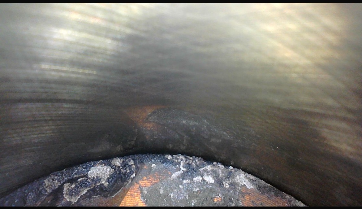

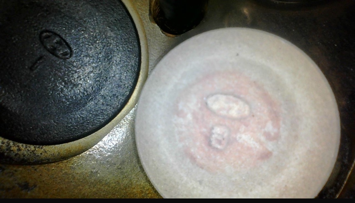

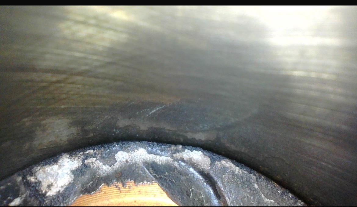

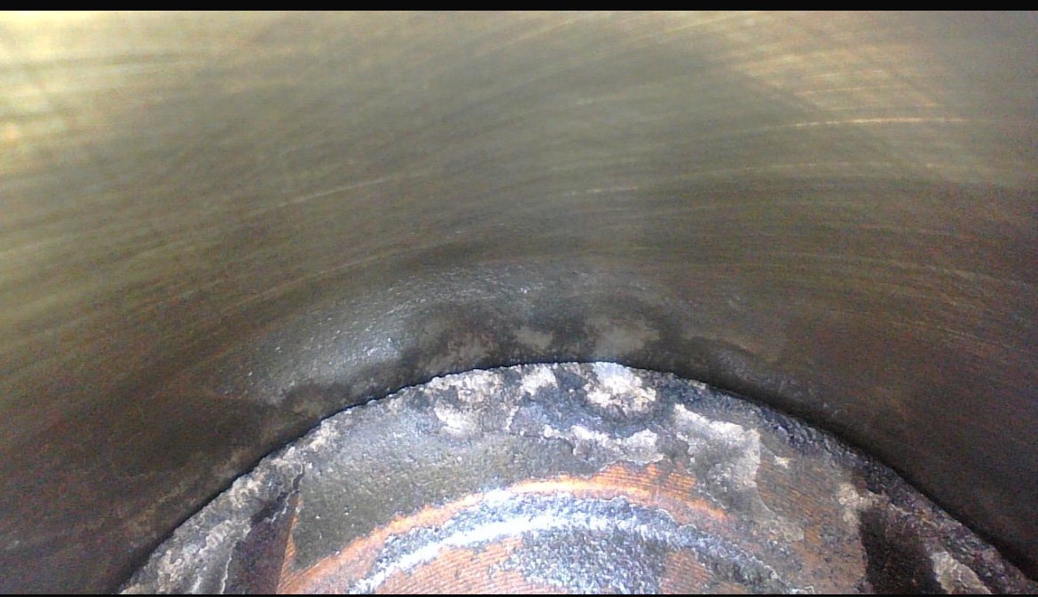

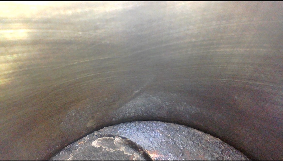

Добавлю свои 5 копеек
1 хозяин
рио хлай 1.6 Акпп
замена масла каждые 200мч
0/20 с октября по апрель
5/30 илсак/А5 в остальное время
95% проехал на s-oil
бензин только АИ95
общий пробег на момент эндоскопии 160 тысяч
первого ката нет с 60 тысяч
воздушный только Фильтрон, каждые 9/10 тысяч
Только обкатку прошел. :good2:
Красавчик мотор :yes:
Kalinidos, промывки или добавки в бензин/масло были?
1 час назад, Valery... сказал:
Нет, ничем не пользовался.
бензин от Роснефти обычно через раз заливаю(обычный-пульсар).
Лучшее состояние Гаммы, из того, что я видел.
Форумские пиарщики дешманского сыр-ойла в деле :crazy:
2 часа назад, oilclubman сказал:
  Скрыть содержимое
Не, просто нормально эксплуатирую и не насилую мотор
1 час назад, torcon сказал:
крона только нагаре. Это ILSAC масла использовались?
Последняя замена А5 было, в основной массе илсак где то 85% всего пробега
след замена, синтек 0/30 9000 будет
Kalinidos вот эта зола имхо натрет цилиндр в итоге. (хотя там по мимо этого и крошки каталика, и сальники клапанов пропускающие, и кольца, и тепловое расширение металла, на одно масло нельзя пенять.)
Какая средняя скорость по БК? :)
03.12.2024 в 13:02, Yodsanklai сказал:
25/30 кмч
нагар на внешней кромке поршня,  " колечный " масложор.  дальше бы смотреть его двухкамерным эндоскопом, этот не информативен.
фото "целого" поршня есть?
18 часов назад, WeR сказал:
Нет, нету
масложора нет, уровень не меняется
