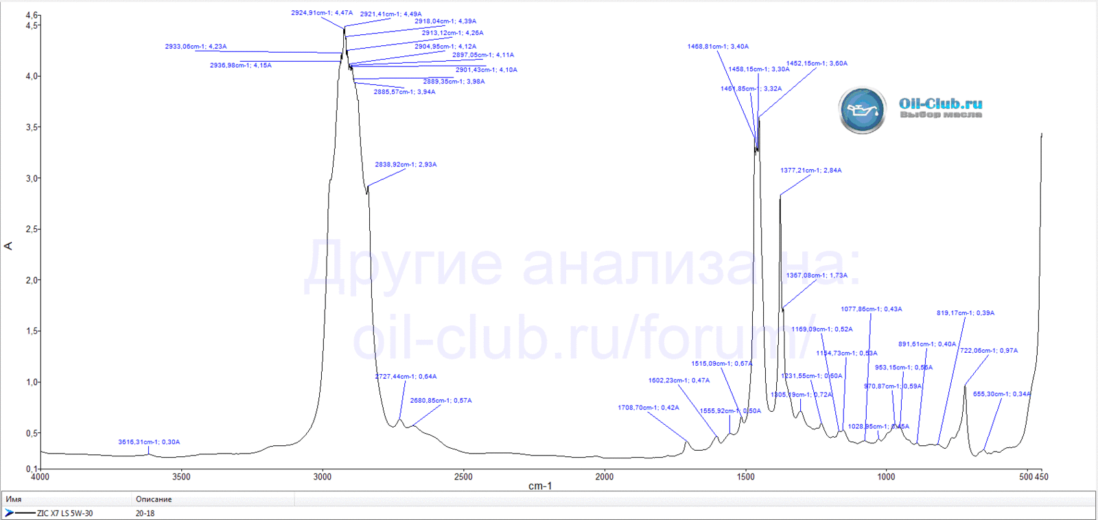

ИК спектр Фурье говорит о том, что масло на основе гидрокрекинга VHVI + плюс возможно очень немного ПАО. Дисперсантов среднее количество. Присутствуют аминные антиоксиданты.
Вывод: Масло состоит в основном из гидрокрекинга. Каких то супер выдающихся характеристик не выдает! НО а) стоит не так дорого, около 3000р и бывают периодические скидки. б) его не подделывают. в) смешано все точно, нормальный завод, сам производит базы и масла. Серьезных минусов не увидел. Очень хорошо заходит японским, корейским, китайским автомобилям которые эксплуатируются в России, а их владельцы хотят лить круче, чем API ILSAC. Здесь покрепче полимерный загуститель. побольше дисперсантов и антиокисдантов, чем в простом API ILSAC.

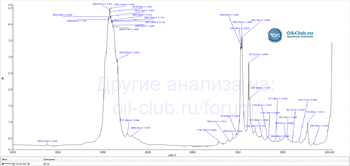

Дисперсантов здесь больше обычного, либо их отдельно добавляли либо пакет присадок Infineum P6003 прошел модернизацию.
Вот например масло на Infineum P6003 как здесь.
Пик на волне 1707 = 0,42, а в нашем Soil = 0.50.
То есть дисперсантов стало больше. А ведь бора как было 75ppm, так и осталось 75ppm. На лицо применение еще какого то отдельного вида дисперсантов.
