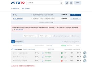

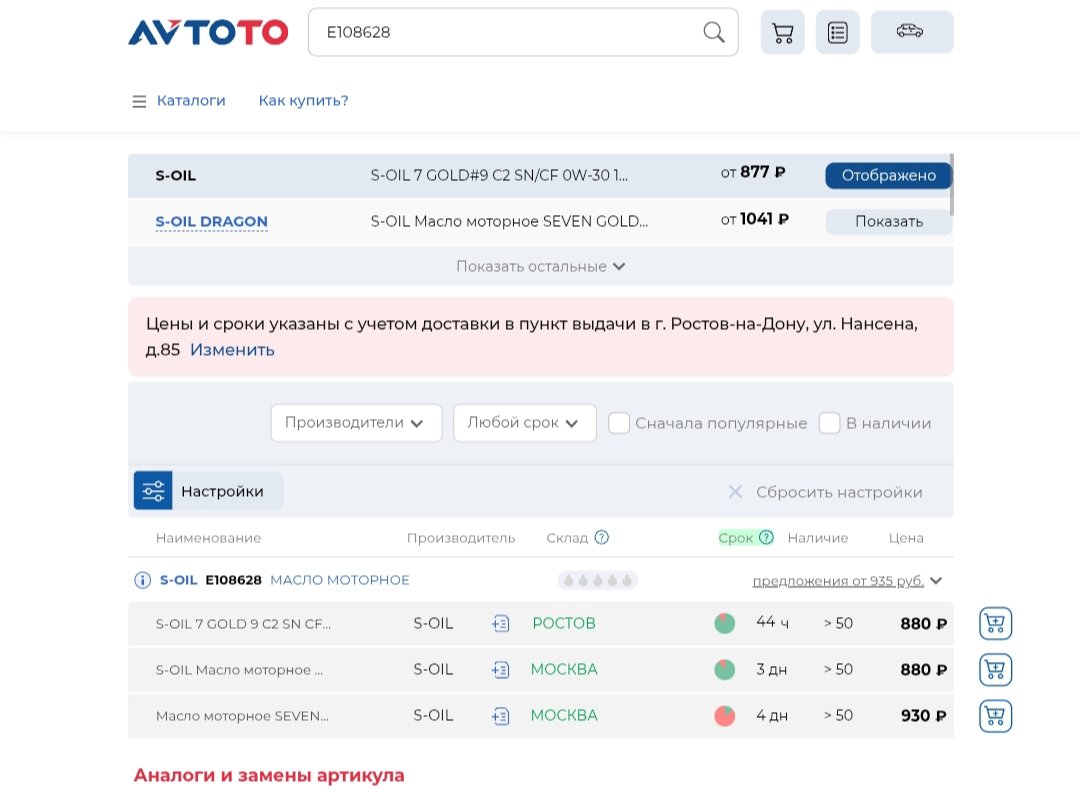

стоимость - 5.800 - 9.100 руб/4л, какой смысл его обсуждать, когда отсутсвует стимул приобретения?
4 часа назад, Legion777 сказал:
Конечно будет стимул отсутствовать, там где вы смотрите такие цены. Там интересно мобил не по 15 тысяч за канистру?
IvanRND покажите иные места с иными ценами
Приобретайте в 1л канистрах. Их много и они выгодней. 4л канистры возможно не скоро появятся из за политики отгрузки минимальных партий с завода. А то, что есть  4л в кол-ве 2 штук говорит о том, что это уже пятые руки и дата производства в лучшем случае 22-23год.
IvanRND практически в два раза дороже SP, а преимуществ "0".
11 минут назад, Legion777 сказал:
 Я думаю вам стоит в каждой теме ACEA С2 0W/5W-30 написать тоже самое, не будьте избирательны. Не скромничайте.
Вы старый форумчанин, доказывать что либо не буду. Разницу этих масел вы знаете.
