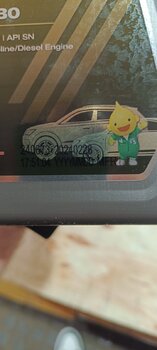

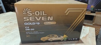

@IvanRND у меня что то лыжи не едут, ты говорил что у тебя есть 2024 года, а пришла судя по видео 2022 года. Это ребята которые слали в Екб, так лажанули?
08.10.2024 в 16:53, IvanRND сказал:
У меня совсем недавно партия пришла, масло 24года. Наверно самая свежая в РФ. В обновленном пластике.
IMG20241008145108.thumb.jpg.fd9b0b1c828099b5a1e9efefce16f3c4.jpgIMG20241008145116.thumb.jpg.89a307e448149738b94e0797885377b3.jpgIMG20241008145043.thumb.jpg.524477aa219db60a2717f4f8c7d2b3e5.jpg
5 минут назад, ProstoFilya сказал:
- фенольные на 3616 тоже есть, и неплохо так
фенольные на 3649 должны быть, но видимо они есть просто волну немного не оттуда взяли.
