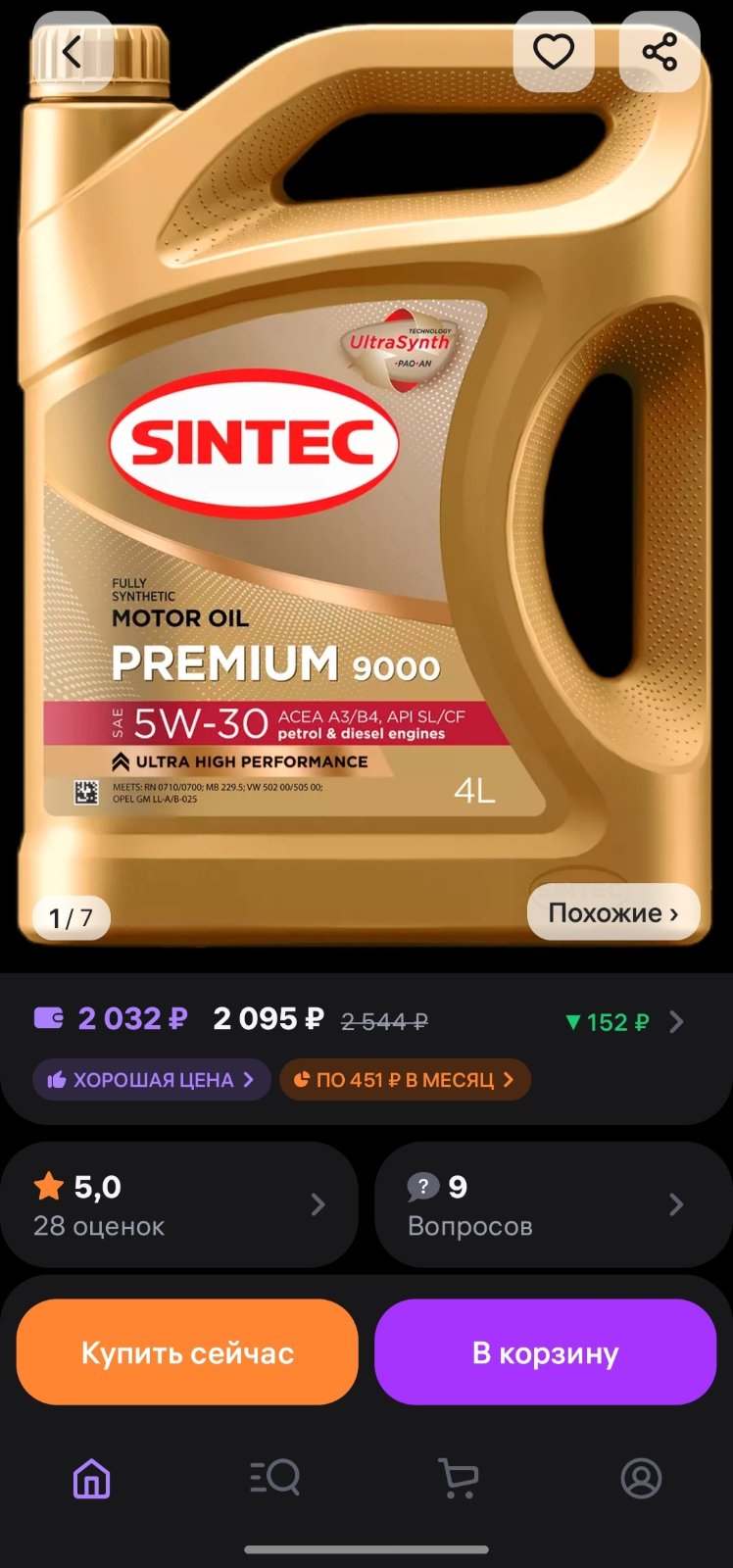

Не слишком ли дорого? На вб продают за 2 тыс, в магазине в котором я работаю продавали такой синтек 4+1 за 3200
Там два лота, в одном лоте 2 канистры по 4 литра. Итого 16 литров за 7600. Или 2375 за 5 литров.
20 литров брал по 6863 на сбер маркете, литр масла по 350 рублей)
