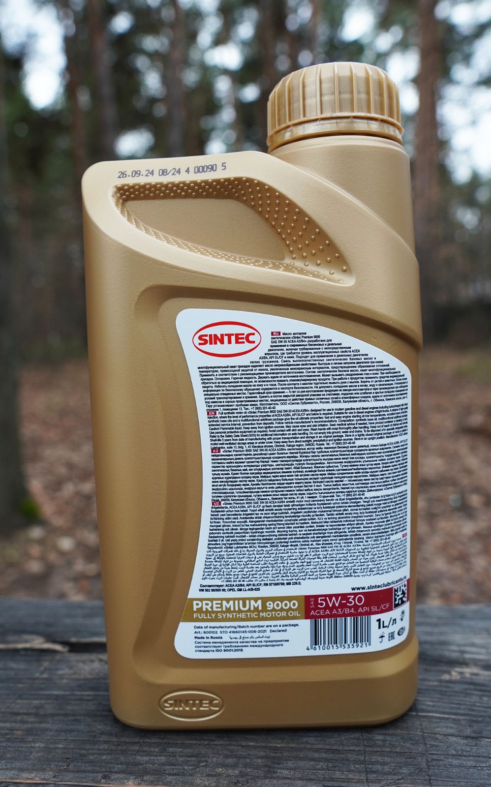

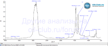

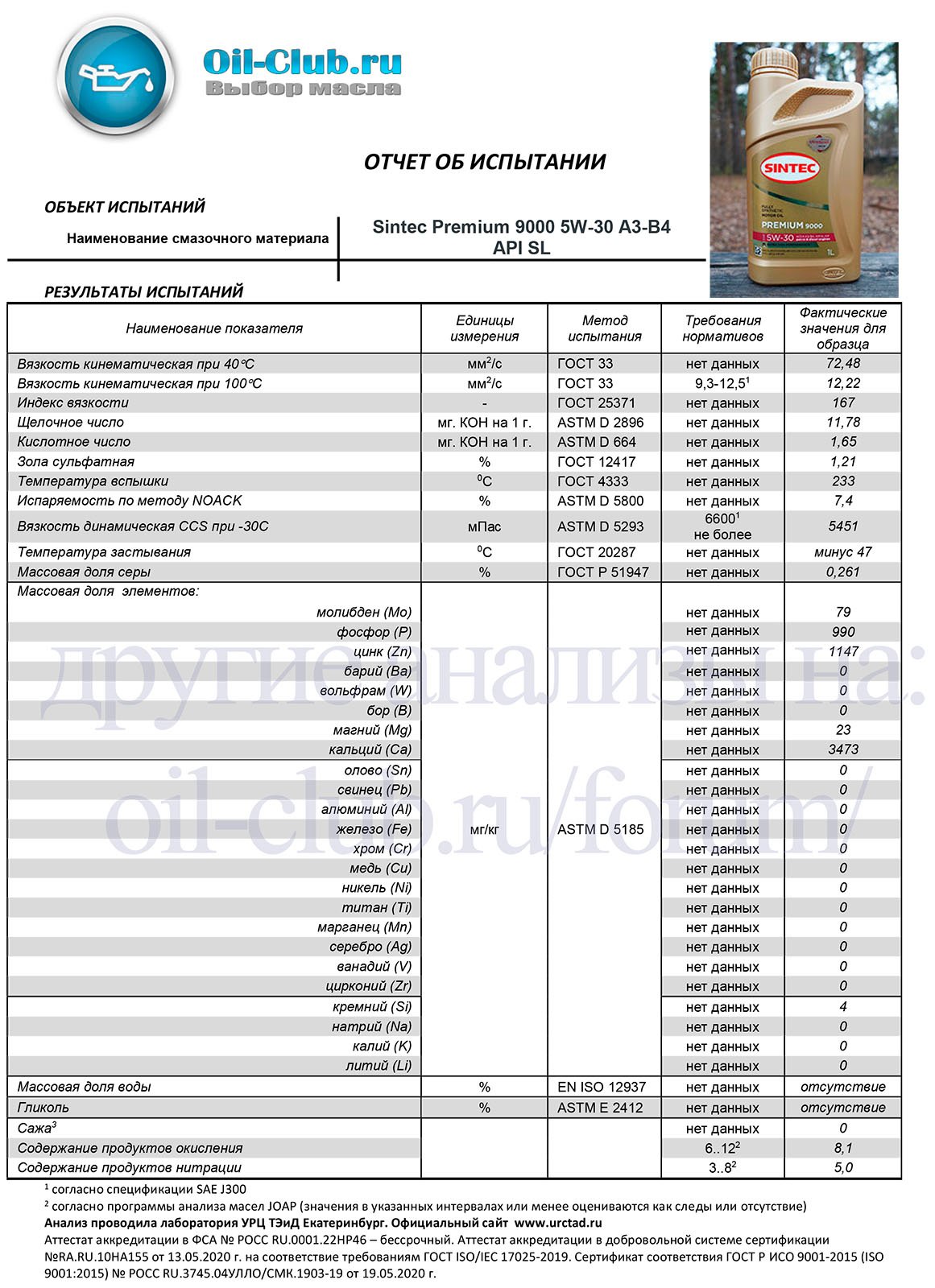

19 ноября 20242 г Популярное сообщение Закреплён Sintec Premium 9000 5W-30 A3/B4 свежее 2024 за анализ спасибо небезучастным людям lord0478, Smook, pv1971, Mast, compaslex, Dimon 74, Любознательный, bemmer, Mishal, Crackrus21. Масло закупал на озоне у продавца United Delivery - официальный магазин UPEC и Haus Herz corporation. Вскрытие образца в лаборатории УРЦТЭиД: Масло заявлено как: API SL/CF; ACEA A3/B4; MB 229.5; VW 502 00/505 00; Renault RN 0700/0710; Opel GM LL-A/B-025. 1) Вязкостные характеристики удовлетворяют стандарту SAE J300 как 5W-30. Завод смешал все точно. 2) По всем признакам - вязкость при 40С, вязкость при 100С, не высокий индекс вязкости 167, высокая CCS = 5451 - это густая крепкая 5W-30. Уж на сколько здесь стойкий полимерный загуститель - не знаю, но обязан таким быть, раз заявлена серьезная спецификация MB 229.5. 3) Щелочное число = 11,78мгКОН - высокое. У Sintec Premium хорошие моющие нейтрализующие свойства. Он заряжен на то, что бы долго нейтрализовать кислоты, образующиеся в двигателе. Соответственно имеет больший запас по пробегу. Но переоценивать высокое щелочное число тоже не нужно. Иногда оно падает стремительно и работает не сильно лучше обычных масел. Все покажут анализы отработок. Благо народу, который катается на этих маслах, достаточно. По мимо этого, Sintec имеет антиоксиданты аминного и фенольного типа - это видно по ИК спектру. В общем в немце, японце, корейце, 7500км минимум отходит, а дальше уже зависит от режимов эксплуатации и конструкции двигателя. В каком-нибудь Мерсе или Форде, может отходить и 15 000км. 4) Зольность сульфатная = 1,21% - нормальная, не задрана. Видно, что это современное, полнозольное масло. У него высокое щелочное число 11,8 и при этом не зашкаливает зола. Если у Вас двигатель с прямым впрыском в камеру сгорания, но мануалом требуется именно полнозольное масло (такое встречается у KIA, Hyundai, Mercedes.) то лучше такое, чем с золой 1.4-1.5%. Ну а в обычный распределенный впрыск любого авто, можно лить без всяких вопросов. 5) Температура вспышки = 233С - Sintec Premium термостабилен при высокой температуре. 6) NOACK испаряемость масс (угар) = 7,4% - достойно. Дело в том, что у одноклассников по стандарту ACEA A3/B4, этот параметр обычно около 10%. Это у гидрокрекинга VHVI. А здесь, такое ощущение, что даже не гидрокрекинг, а GTL базовое масло. Очень низкая испаряемость! Конечно же, на это повлияло и добавление ПАО синтетики. Простыми словами - базовое масло у него синтетичнее, поэтому высокотемпературные характеристики лучше. Такое масло, должно мало расходоваться на угар (если сальники и кольца в порядке), требовать минимум доливки в течении всего интервала. Ну и конечно же, это влияет на минимизацию отложений. 7) Температура застывания -47С - хорошая. И опять, за счет синтетики в составе, улучшились низкотемпературные характеристики. На таком масле, можно спокойно запускать двигатель, при 30ти градусных морозах. Его можно лить в Тюмени, Екатеринбурге, Новосибе, Челябинске, Омске, при условии что в -35С -40С не будете на нем запускаться. То есть, понимаете что это 5W-30, а не 0W-30... 8) CCS при -30C = 5451мПас - это динамическая вязкость, полученная на имитаторе прокрутки. Она говорит не только о поведении при низких температурах, но косвенно и о базовом составе. Здесь все хорошо, как с одним, так и с другим... Sintec Premium нормально сдает требования SAE по низкотемпературной прокрутке до <6600 мПас. Видно, что у него не низковязкие базовые масла - масло продумано, рецептура соблюдена. 9) Содержание серы = 0,261% - норма. 10) Пакет присадок, пока не известный. Буду признателен если кто то подскажет. Очень похоже на подчерк Afton. Здесь присутствует модификатор трения на основе молибдена - повышает топливную эффективность, снижает шумность. Противоизносные присадки на основе фосфора и цинка. Бора нет, но на ИК спектре видны дисперсанты. То есть, применяются сукцинимиды альтернативного типа, какие-нибудь полиамины. А так же, в масле большое количество кальция - это моющая присадка - детергент. Плюс, приостанавливают окисление аминные и фенольные антиоксиданты. По сути хороший пакет присадок, в нем все есть. ИК спектр Фурье говорит о том, что масло на основе гидрокрекинга (может и GTL, уж слишком NOACK хороший для кряка...) + ПАО + Алкилированные нафталины. Для полнозольника нормальное количество сукцинимидов (дисперсанты). Аминные и фенольные антиоксиданты. Вывод: Нельзя смотреть на цены в Черную Пятницу - инфаркт Миокарда обеспечен! Цена этого масла на Озоне 1645р за 4 литра! Состоит из гидрокрекинга VHVI (мне вообще кажется что из GTL, больно хорошие характеристики для кряка) + немного PAO синтетики + Алкилированные нафталины (хорошая добавка кстати). Благодаря этому, у него улучшенные низкотемпературные характеристики. Температура застывания -47С. И при этом, отличные высокотемпературные характеристики. Испаряемость NOACK аж 7,5%!. Sintec Premium подходит для тяжелых условий России, должно долго держаться с пробегом. Чисто работать в двигателе. Это масло подойдет ВАГам, Мерседесам, Опелям, Рено, ВАЗ. Если хочется погуще, можно лить и в японцев, корейцев. Серьезных минусов я не увидел, хорошее навороченное масло за свой ценник. Артикулы коды для заказа в интернет магазинах: 600102 - Sintec Premium 9000 5W-30 A3/B4 1L 600103 - Sintec Premium 9000 5W-30 A3/B4 4L 600104 - Sintec Premium 9000 5W-30 A3/B4 60L 999855 - Sintec Premium 9000 5W-30 A3/B4 205L
19 ноября 20242 г Очень недурственно. Щелочное высокое. Сукцинимидов в достатке. Масло прям "Мисс A3\B4")
19 ноября 20242 г Автор Популярное сообщение Вязкость уместная для A3/B4 = 12, CCS нормальная 5450. То есть, нам не сделали пустышку "ради красивой картинки", с температурой застывания -60С назвав ее 5W-30. Не смотря на то что здесь много синтетики AN, видимо GTL, ПАО - это хороший момент. Главный технолог знает, что делает Вот только чей пакет присадок, пишут что Infineum, но что то я такого не помню.

19 ноября 20242 г 3 часа назад, torcon сказал: Вот только чей пакет присадок, пишут что Infineum, но что то я такого не помню Вроде похож на докризисный, там afton был
19 ноября 20242 г Автор kit72 у того Afton молибдена заметно меньше, щелочное, сера заметно другая. В описании они пишут Infineum, будем надеется что правда, например какой то Infineum для внутреннего рынка какой то из стран.

20 ноября 20242 г Автор Вот я и смотрю на элементы, кальция куча, бора нет, подчерк Afton, а в описании пишут Infineum. Афтон это больше похоже...
20 ноября 20242 г Достойное масло. Что сороковка, которую в сентябре тестировали, что тридцатка. Пакет у них по элементам, золе и сере, окислению, нитрованию практически один в один.
