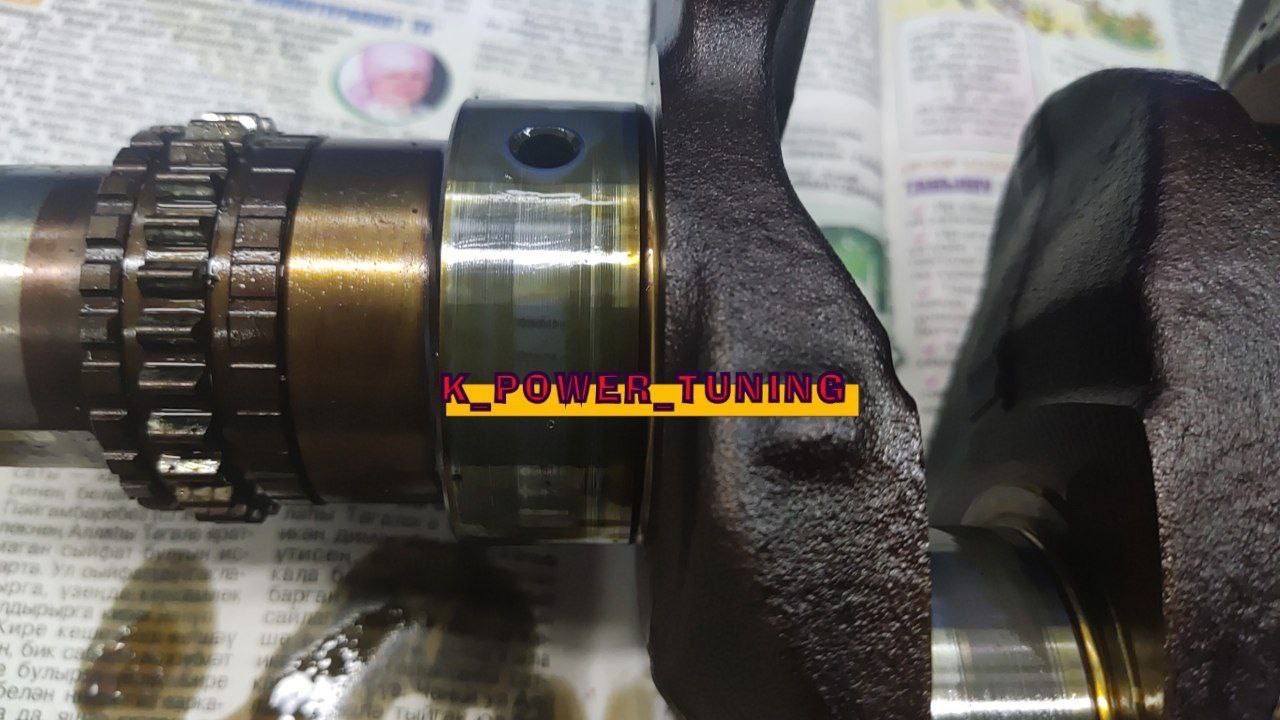

29 января 20233 г 15.10.2022 в 12:45, Alexq55 сказал: При применении данной присадки нет никаких химических процессов - только чистая физика. А именно: существенное снижение трения, а значит двигателю легче крутиться; небольшое снижение шумности благодаря "мягкой" пленке от присадки. На известном канале KPowerTuning выкатили такую серию фотографий от использования какой-то молибденосодержащей присадки. Было бы интересно Ваше мнение на этот счёт.

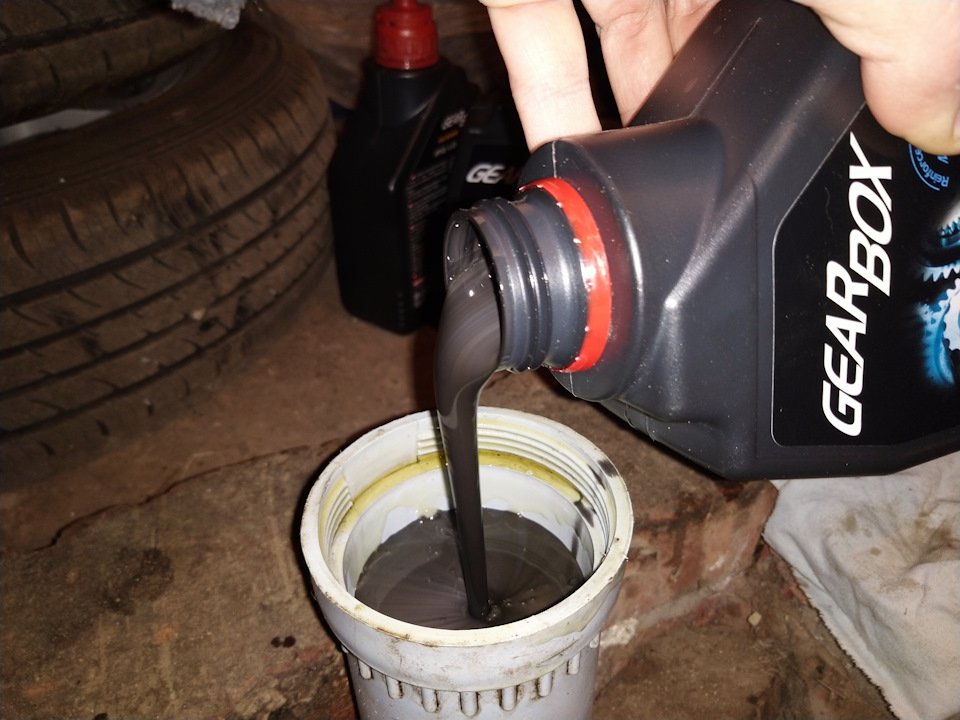

30 января 20233 г dugin таких страшилок дикое множество. Что ж, в России давно так, когда обрыв провода объясняют сгоревшим блоком управления, а проблемы с неисправной свечей зажигания - заменой всех датчиков. Что касается фото, то это объяснение технически безграмотных гаражных специалистов (хотя вряд ли специалистов - скорее подмастерьев). Со 100-процентной уверенностью утверждаю, что те, кто это пытается объяснить, даже не разу не видели масла с MoS2. Вот так оно выглядит (см. мое фото). На коленвале отчетливо видно обычное моторное масло коричневого цвета без каких либо признаков даже малейшего присутствия дисульфида молибдена. Что касается задиров на шейках коленвала, то мне это даже неудобно объяснять - это примитивная ложь. Вот пример - когда умываетесь у раковины, то попробуйте рукой, намыленной мылом, сделать царапины на металле или фарфоре раковины. Такое даже у Геракла не получится. А дисульфид молибдена выполняет в двигателе роль мыла, как при мытье рук (как мыло может поцарапать).
30 января 20233 г 13 часов назад, Alexq55 сказал: …таких страшилок дикое множество… Ну почему же страшилок? Может этот двигатель ездил с мусором в масле, а когда от мусора появились задиры на поршнях и шейках коленвала, то хозяин решил таким образом немного уменьшить выработку и нарастить геометрию, как это заявлено у всяческих там ревитализантов и стал добавлять дисульфид молибдена. Тут фишка только в том, насколько изменилась геометрия на шейках коленвала и находится ли она в допусках. Или у вас нет никаких сомнений, что дисульфид молибдена не в состоянии так адгезировать? P.S. Я и сам переодически лью Liqui Moly Oil Additive (1998) в два своих двигателя (и масло Молиген в генератор), а потому заинтересовался этими фото. Если потом автор того канала что-то прояснит по этим фото, то я сообщу.
31 января 20233 г Популярное сообщение 8 часов назад, dugin сказал: Или у вас нет никаких сомнений, что дисульфид молибдена не в состоянии так адгезировать? У меня абсолютно нет никаких сомнений, что в данном случае в двигателе не было ни капли дисульфида молибдена. Обратите внимание на фото с коленвалом, где масло попало на подложенную газету. Если Вы используете присадку, то наверняка знаете, что капельную пробу масла с MoS2 ни ч чем не спутать (она темно-серая), а не коричневая как от обычного масла на фото. Что касается присутствия дисульфида молибдена на трущихся поверхностях, то тут надо понимать главное - он не наращивает поверхность, он лишь формируется тонкой (особо обращу внимание -мягкой) пленкой размером до 1 мкм. так как адгезия к металлам у дисульфида молибдена огромная. И вот тут многие невежды (не Вы) в этом вопросе делают большую ошибку, путая MoS2 с керамикой, с геомодификаторами, с кондиционерами, с разными там фуллеренами, металлоплакирующими составами или, не к ночи будь помянуто, с абсолютно неизвестными составами Hi-Gear, в которых кроме фосфора и кальция вообще ничего нет. Вывод - дисульфид молибдена при любых условиях не является абразивом и в принципе не способен причинить задиры. Изменено 31 января 20233 г пользователем Alexq55
