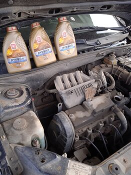

Лукойл Люкс Полусинтетическое 5W-40 API SL на Peugeot 407 после 5700км
Лукойл Люкс Полусинтетическое 5W-40 отработка на УАЗ Патриот после 5900 км.
