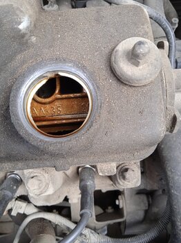

Лукойл Люкс Полусинтетическое 5W-40 отработка на УАЗ Патриот после 5900 км.

Хотел показать цвет данного масла на щупе при пробеге 5120 км за 5 месяцев эксплуатации в двигателе ВАЗ-1118. работающем на бензине. Масло 2019 года. практически не потемнело. хотя мотор не стерильный. В остальном масло устраивает. хорошие энергосбергающие свойства. посмотрим. как поведет себя зимой.
Какой пробег у мотора? Как часто меняете масло? Какое масло до этого использовали? Спасибо.
10 часов назад, morfeus33 сказал:
Пробег 140 тысяч, до этого пользовался в основном мобиловскими маслами (Мобил Супер 3000 5в-40 и Мобил Ультра 10в-40) с заменой через 10 тысяч км. Эта заливка Лукойла была пробная, поэтому по советам форумчан не стал катать его больше 5 тысяч. Смущает только слабое потемнение масла за 5 месяцев, импортные масла к такому пробегу на щупе уже были светло-коричневые. Это же масло залито в Газель (мотор ЗМЗ-406) и там так же почти не темнеет. Авто эксплуатируется на региональных дорогах среднего качества, средняя скорость 60-70 км/ч. пробки бывают очень изредка и небольшие, когда выбираюсь в райцентр.
Для себя сделал вывод-масло в целом годное, посмотрю как будет и вести себя в морозы, удалось ухватить его в марте по акции 1500 руб. за 4 литра, правда всё масло 2018-2019 годов, видимо избавлялись от лежалого товара.
