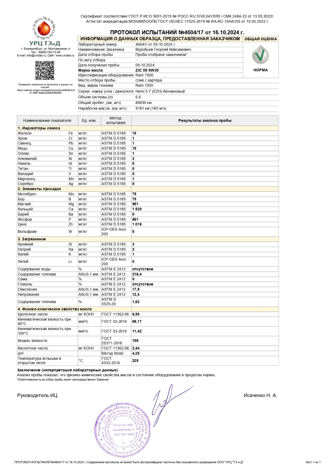

ZIC X9 5W-30 отработка на Dodge RAM 1500 5.7 после 9 181км
Масло: Zic X9 5w-30
Автомобиль: RAM 1500 2020(5.7 HEMI ezh) АКПП
Общий пробег на одометре: 89 690 км к концу интервала.
Пробег на масле: 9 181 км
Моточасы: 160 м\ч
Средняя скорость: 57.3 км\ч
Израсходованное топливо:  примерно 1250-1300 литров (средний расход 14.1л/100 км)
Доливки масла: ушло примерно 500-400 мл, не доливал.
Присутствие отложений в двигателе ДО: нет
Присутствие отложений в двигателе ПОСЛЕ: нет
Автозапуск по времени: за 10 минут до поездки
Наличие чип-тюнинга: нет
ГРМ: цепь
Предпусковые подогревы: нет
Период эксплуатации: 9.08.24-22.09.24
Срок эксплуатации: 1.5 месяца
Топливо:  Роснефть,Газпромнефть АИ-95
Режимы: 10% город , 90% трасса.
Фильтр масляный: luberfiner
Фильтр воздушный: Luberfiner
Марка антифриза: LiquiMoly G12+
Объем заливаемого масла: 6.6 литра
Отбор масла: слив через пробку картера
Отбор масла проходил с горячего или холодного двигателя?: с горячего
Промывка промывочным маслом: нет
Присадки: нет
Сейчас залито: Extreme VRL 5w-30 LJ
Что было до этого масла: Extreme VRS 0\5w-30 GTJ
Extreme VRS 0w-20 GTZ(PAO/AN/POE)
Extreme VRS 0\5W-30 GTJ (PAO\AN\POE)
Extreme VRL 5W-30 LJ (PAO\VHVI\POE)
ZIC TOP 5w-30
ZIC TOP 0w-30
Extreme GTZ 0\5w-20
Aimol Pro Line V 5w-30
Extreme VRS 0\5W-30 GTJ (PAO\POE)
                    10 минут                                                          9 181 км
216875127_80510.thumb.jpg.4d8cb2255c69a7300cca54ca224a499c.jpg          1286191300_89690.thumb.jpg.4fd3ab6f1b50c08f2fa780bf634467ac.jpg
