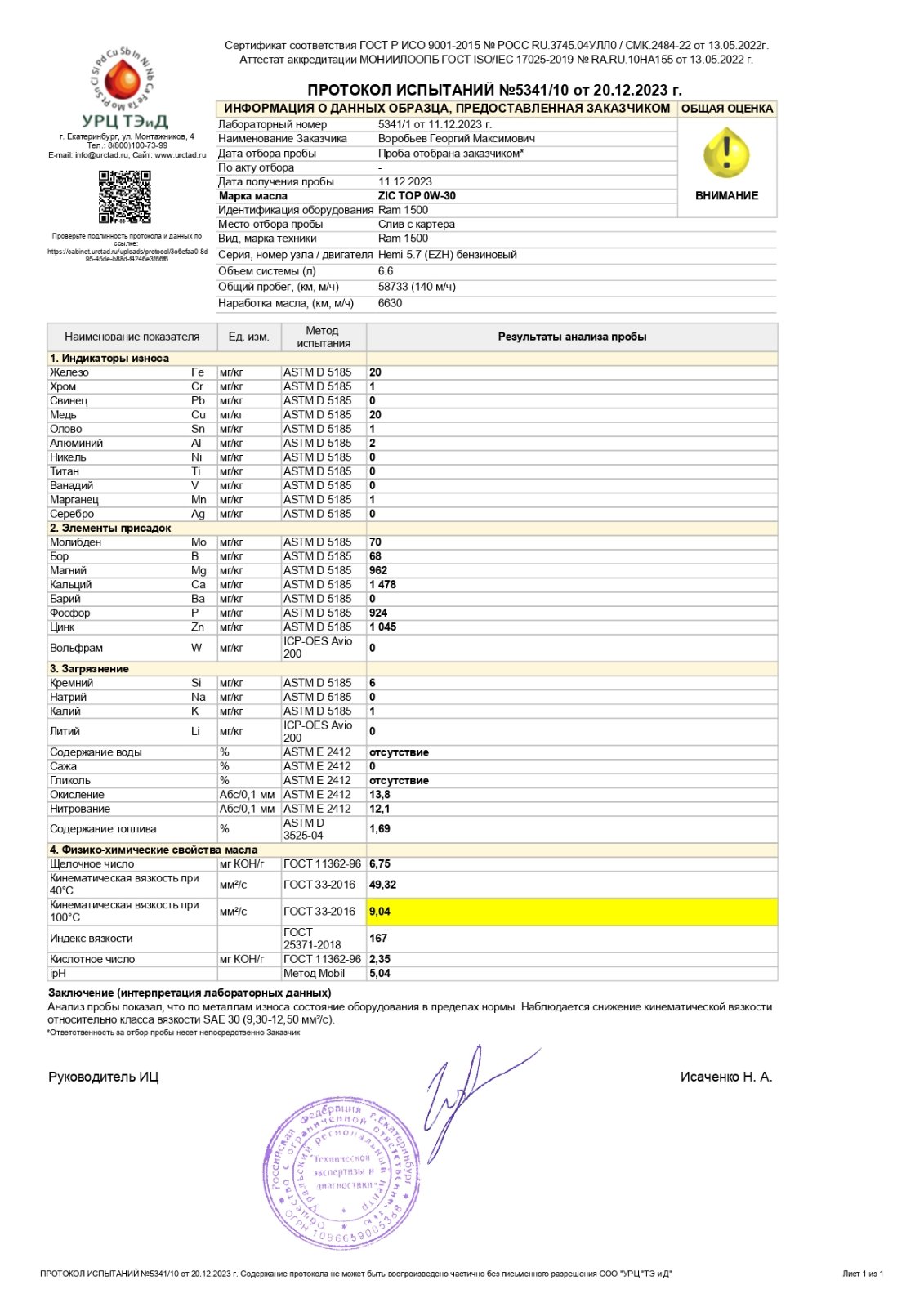

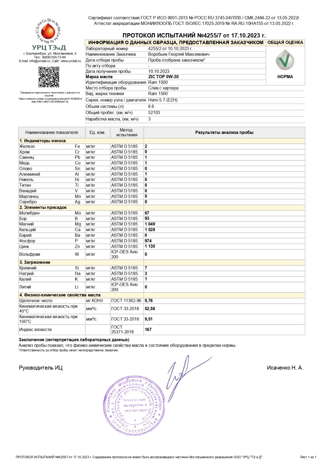

ZiC TOP 0W-30 отработка на RAM 1500 5.7 после 6630 км
ZIC TOP 0W-30 отработка на Dodge RAM 1500 5.7 после 6630км
Масло: zic top 0W-30
Автомобиль: RAM 1500 2020(5.7 HEMI ezh) АКПП
Общий пробег на одометре: 58 733 км к концу интервала.
Пробег на масле: 6630 км
Моточасы: 140 м\ч
Средняя скорость: 47.3 км\ч
Израсходованное топливо:  примерно 1000 литров+- 50л (средний расход 15.5 л./100 км)
Доливки масла: нет (уровень масла не изменился с момента заливки)
Присутствие отложений в двигателе ДО: нет
Присутствие отложений в двигателе ПОСЛЕ: нет
Автозапуск по времени: за 10 минут до поездки
Наличие чип-тюнинга: нет
ГРМ: цепь
Предпусковые подогревы: нет
Период эксплуатации: 02.10.23-03.12.23
Срок эксплуатации: 2 месяца
Топливо: Газпромнефть, Роснефть. АИ-95
Режимы: 30% город , 70% трасса.
Фильтр масляный: zekkert 4406
Фильтр воздушный: Luberfiner
Марка антифриза: LiquiMoly G12+
Объем заливаемого масла: 6.6 литра
Отбор масла: слив через пробку картера
Отбор масла проходил с горячего или холодного двигателя?: с горячего
Промывка промывочным маслом: волга М8В
Присадки: за 700 км залил WYNN'S  Hydraulic Valve Lifter Concentrate
Сейчас залито: Extreme VRS 0\5w-20 (PAO,ester)
Что было до этого масла:
Extreme VRS 0w-20 GTZ(PAO/AN/POE)
Extreme VRS 0\5W-30 GTJ (PAO\AN\POE)
Extreme VRL 5W-30 LJ (PAO\VHVI\POE)
ZIC TOP 5w-30
              наработка 3 км

Подскажите о чем нам говорит IpH?
Woody331 а зачем Вы все время промываете мотор? Причем масло льете очень высокого качества, катаете его 50% ресурса, двигатель внутри наверняка стерилен), и промываете реальными помоями, которые потом остаются в смазочной системе.. просто удивительно))
KostasBMW Что первоначальный анализ был ближе к нулю, чтоб можно было смотреть сколько реально настругало. Возможно это и так себе идея, но я захотел так сделать. Скорее всего больше так не буду делать.
Woody331 pH - кислотность (ВКЩ - содержание водорастворимых кислот и щелочей) - это концентрация ионов водорода в жидкости. Получается методом извлечения водорастворимых кислот и щелочей из масла и определения величины рН специальным прибором pH-метром. Метод определения ГОСТ 6307-75. Единица измерения - pH по шкале от 0 до 14.  Чем ближе параметр pH к нулю, тем более кислая среда, чем ближе pH к 14, тем более щелочная среда. Обычно свежие масла обладают нейтральной кислотностью pH = 7-8. В процессе работы моторного масла в двигателе образуются кислоты, среда становится кислой - pH неуклонно снижается.
Накопление кислот в масле чревато несколькими вредными последствиями - окисление масла, повышение вязкости, снижения срока службы пластмасс и эластомеров, внутренняя коррозия деталей двигателя, в первую очередь состоящих из цветных металлов меди, свинца, олова, алюминия, а так же деталей, содержащих железо.
Шкала pH:
Изменено пользователем ПавелТ
KostasBMW А то что рано меняю, ну меня не сильно это напрягает, я меняю 6-7 тысяч даже если будет 80-90 мч. Я перед дальняками всегда меняю на новое. А машина у меня как раз для дальняков. Мне так спокойней.
1 минуту назад, Woody331 сказал:
 Я тоже меняю масло рано и считаю это верным, при наличии такой возможности. А вот насчет «промывок»..))
KostasBMW я прислушался, спасибо.
ПавелТ Спасибо.
12 минут назад, Woody331 сказал:
Это правильно ещё и учитывая  соотношение 6.6 литров масла на 5.7 литров объёма двигателя. Очень большой фронт работ у масла в этом моторе.
Woody331 пожалуйста ну округлите моточасы хотя бы до 200мч, нам жадненьким так больно на это смотреть :D
Крутое масло ZIC TOP 0W-30 A7/B7, не выработало еще половину ресурса. Нитрация конечно 12, то есть оно не прохлаждалось, нагрузка была в виде большого количества топлива по трассе.
pH 5 у вас высокий, задумываться можно когда меньше 4... Картер с маслом нормальный 6.6 литров. В общем можно больше катать. Особенно на этом масле.
7 минут назад, torcon сказал:
torcon Я очень стараюсь, но перед дальняком ничего с собой поделать не могу, я уже 140 накатал раньше и того меньше было, глядишь и до 200 смогу это сделать.
Нормально нормально, прогресс есть, раньше нитрация в отработках 10 была, сейчас 12 ;)
С такими интервалами смысл лить зик топ, любое масло можно.
