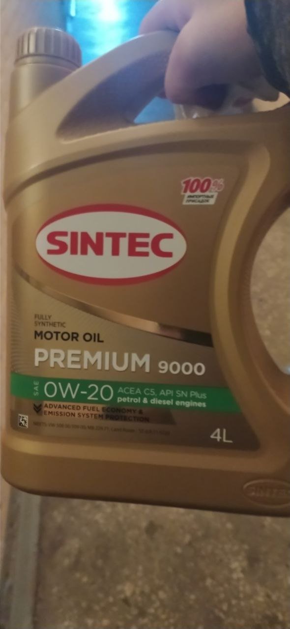

слил сегодня с5, проехал пяток тыр с малым км. шумновато при запуске стало. хотел до 250мч, но устал от утреннего тарахтения.
завтра что-нибудь напишу, сегодня уже еле шевелюсь и соображаю от усталости
отправлю на неделе.
зы. отзыв, как умею
1.thumb.jpg.018404111723396d3a9bbb920a9ca40e.jpg2.thumb.jpg.61688da0290c7f653e70aa4ee8390982.jpg
прислали 4л, как и просил
заливал в конце ноября 24го. лил у знакомого в боксе на подъёмнике, прошлое масло вытягивал насосом- картер после насоса максимально сухой.
масло из канистры очень жидкое на вид + зелёное
сервисменов всё это заинтересовало. покрутили у виска, что заливаю такое. после запуска подождали, грохота и разлетающихся поршней с вылезшими шатунами не дождались.
работа двигателя на масле, где-то до 130-150мч, была очень тихой. работа двигателя на хх бесшумна, это отмечали люди стоявшие рядом с заведённым авто.
осень была затяжной и зима в спб не особо суровой, максимальный минус видел -22 в ленобласти, максимальный плюс +14.
после 130-150мч работа двигателя при холодных запусках стала шумной с постепенным нарастанием шумов. поэтому решил сливать масло. замена 30.03
пробег на масле составил 5038км, 215мч, израсходованное топливо 435л киришского 95го. 20-30% трассы, остальное город.
изначально было желание проехать на масле минимально 250мч, но шум двигателя при запуске внёс коррективы в планы.
никаких отложений после данного масла в щёлку за пластиной в маслозаливном не увидел. раскрутка двигателя на масле великолепна.
имхо, шум из-за разжижения и так жидкого масла топливом в зимний период. кроме шума, всё остальное понравилось.

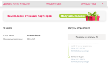

torcon отправил анализ. на всяк сливал 2 по 0,5. мой боксберри, где раньше сдавал, был закрыт. отправлял через другой, как-то там всё более суматошно, много народу и совмещённое со всякими яндексами-озонами. если эта не дойдёт, то есть в запасе ещё 0,5
