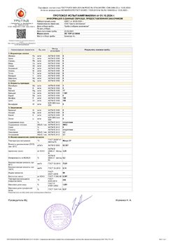

Подмена масла в оригинальной канистре ZIC TOP LS 5W-30
Канистра оригинальная, пробка оригинальная.
Признаки подмены:
1. При открытии не отщелкнулось кольцо, была просто туго закручена пробка;
2. Фольга, очень тонкая, больше похожа на пленку;
3. Нет логотипа SK с обратной стороны канистры;
4. Картонный вкладыш в пробке самодельно кривовато вырезан;
5. Резкий не специфический запах, цвет обычный для масла.

Покупал не я, прислали канистру для лабораторного исследования, поразило качество "фольги", ничего не стирается сверху, если бы снизу был логотип и не знать как оригинальная выглядит, или рядом нет с оригинальной фольгой, легко можно поверить.
Эта канистра, завтра фото сделаю подробные:

Какие варианты, что в канистре?
13 минут назад, kir888 сказал:
60-е гидромасло.
