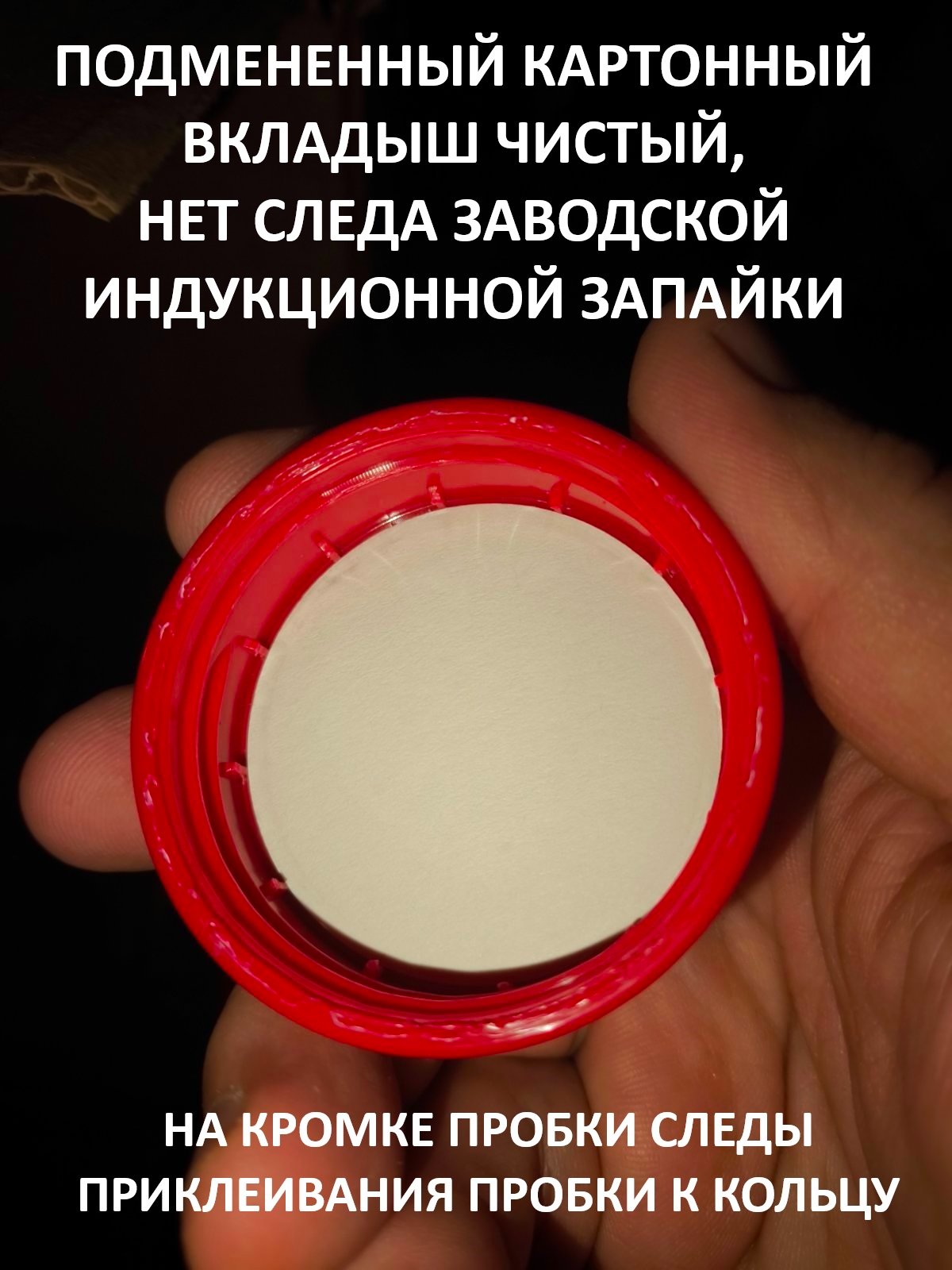

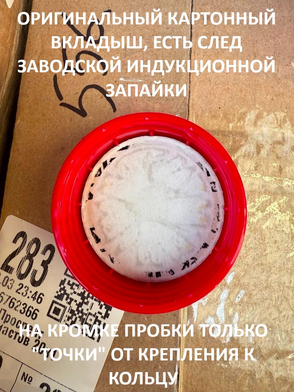

Подмена масла в оригинальной канистре ZIC TOP LS 5W-30
Канистра оригинальная, пробка оригинальная.
Признаки подмены:
1. При открытии не отщелкнулось кольцо, была просто туго закручена пробка;
2. Фольга, очень тонкая, больше похожа на пленку;
3. Нет логотипа SK с обратной стороны канистры;
4. Картонный вкладыш в пробке самодельно кривовато вырезан;
5. Резкий не специфический запах, цвет обычный для масла.
