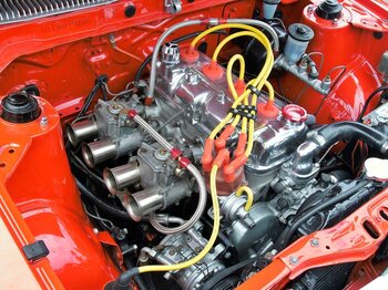

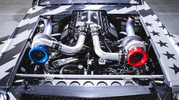

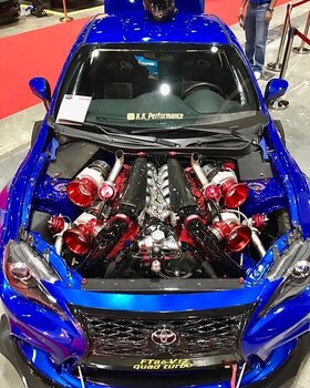

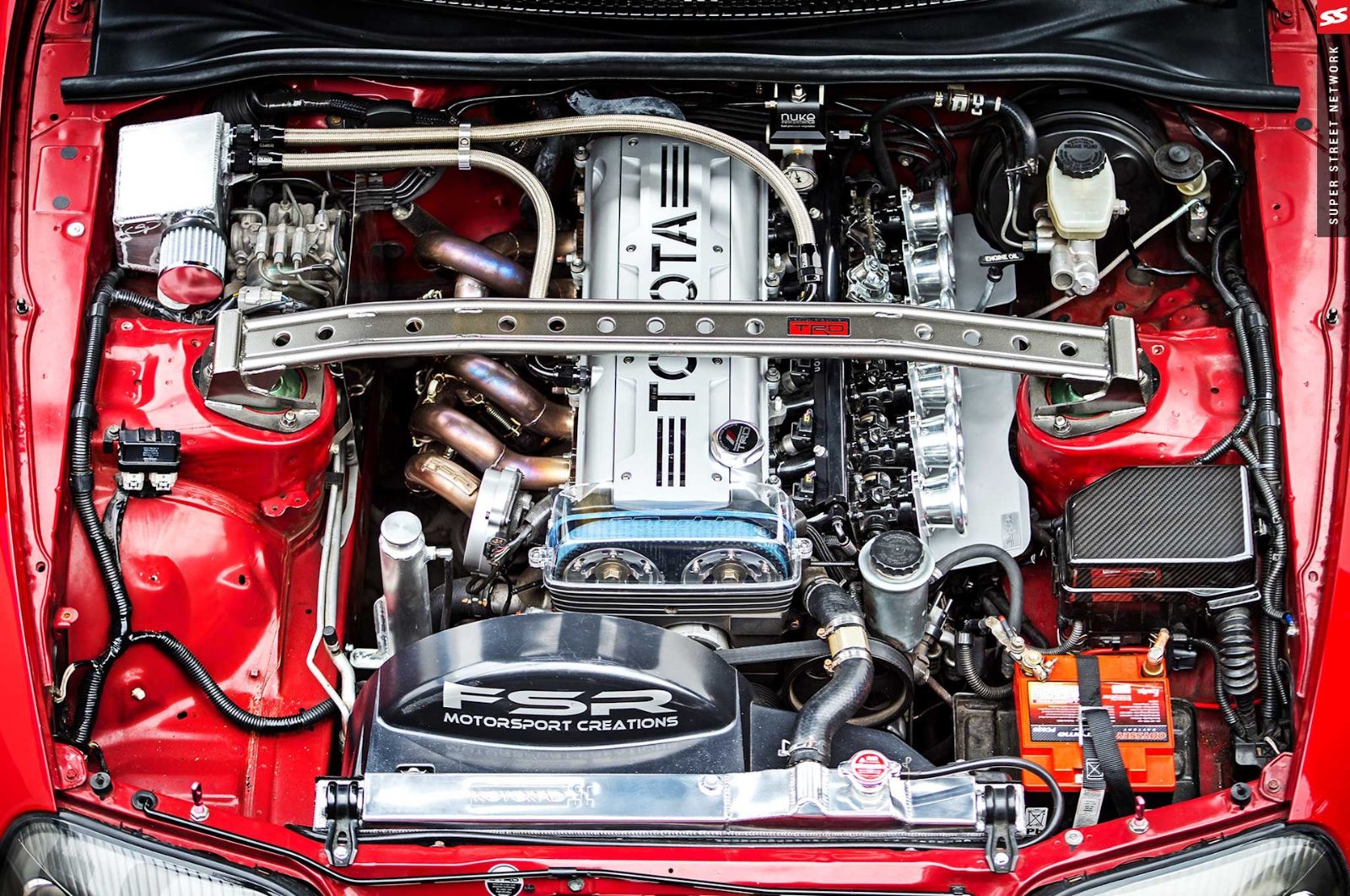

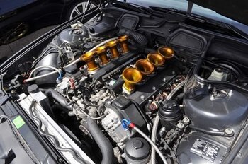

P.S. справедливости ради, некоторые вообще ездят без фильтров намеренно
c36e4b9s-1920.thumb.jpg.cc0ed56f2d6331550ab5095e543045b9.jpg3d6e4b9s-1920.thumb.jpg.67cc7d57d0bd53ff9599c034bdbd071b.jpgad2aa0as-960.thumb.jpg.8085c2bd9a8e9e4d7f3ad06d7cf762e2.jpg1a2d291s-1920.thumb.jpg.5ac8312c3c036ff97f45b2b04e6682a4.jpg6833386568_a020276f2c_b.thumb.jpg.e485abefee2b0d3d6410cdaa1408f582.jpgfc64c02715cdca057386b77f2436a3d9.thumb.jpg.f9dd79b226a1d20e3186f2fe457d7cb9.jpg

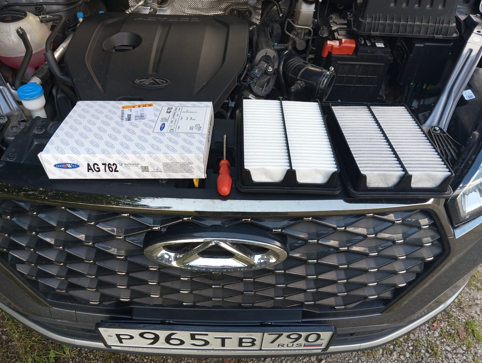

В Москве? Фильтр воздушный (и салонный тоже) после 10тыс.км пробега, совсем немного темнеет, от пыли. На фото он с грязной стороны (вход), а с чистой стороны (где дроссель), он вообще, как новый, белого цвета. На предыдущем авто, впервые дроссель снял, чтобы помыть на 100тыс.км пробега, так он сравнительно чистый был. Это у меня ещё много трассы (автобаны М2 и М4), где много фур, а 6 месяцев в году межсезон и зима, с реагентами (Москва и Питер самые заливаемые реагентами города).
Чёт вы человека зря пугаете, нихрена его мотору не будет от Московской пыли)))
На фото - слева новые фильтры

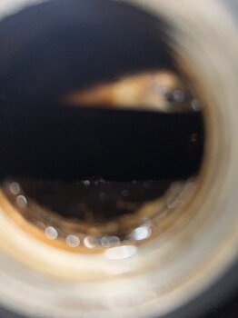

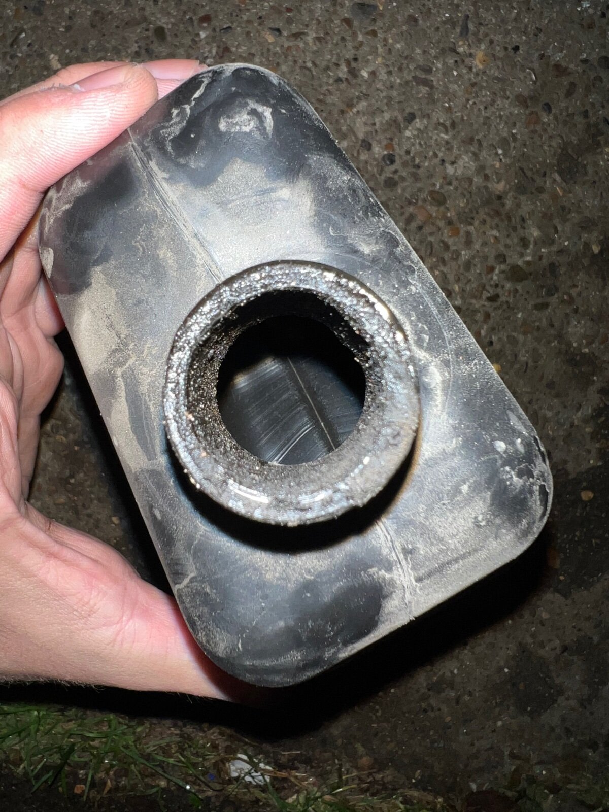

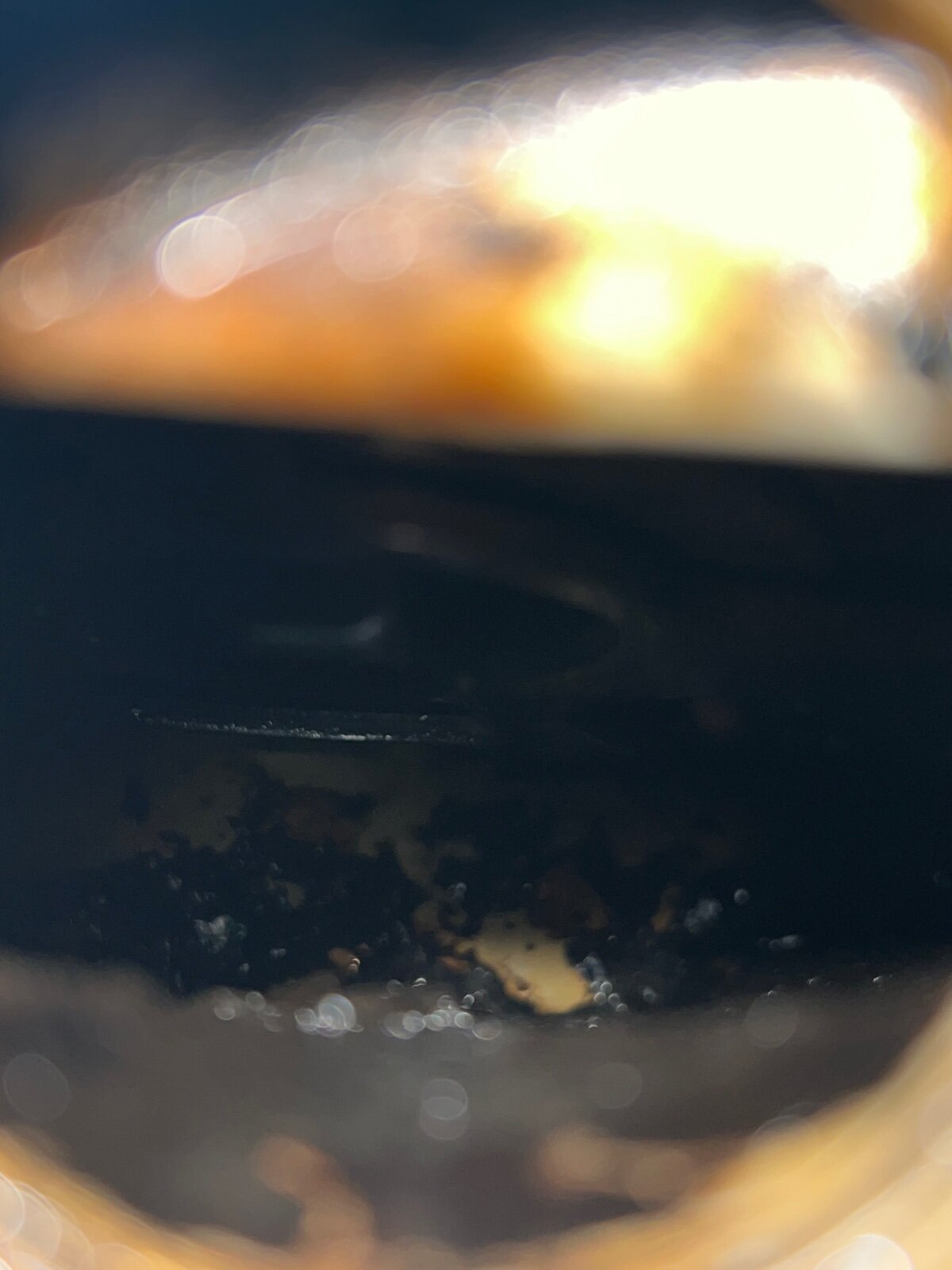

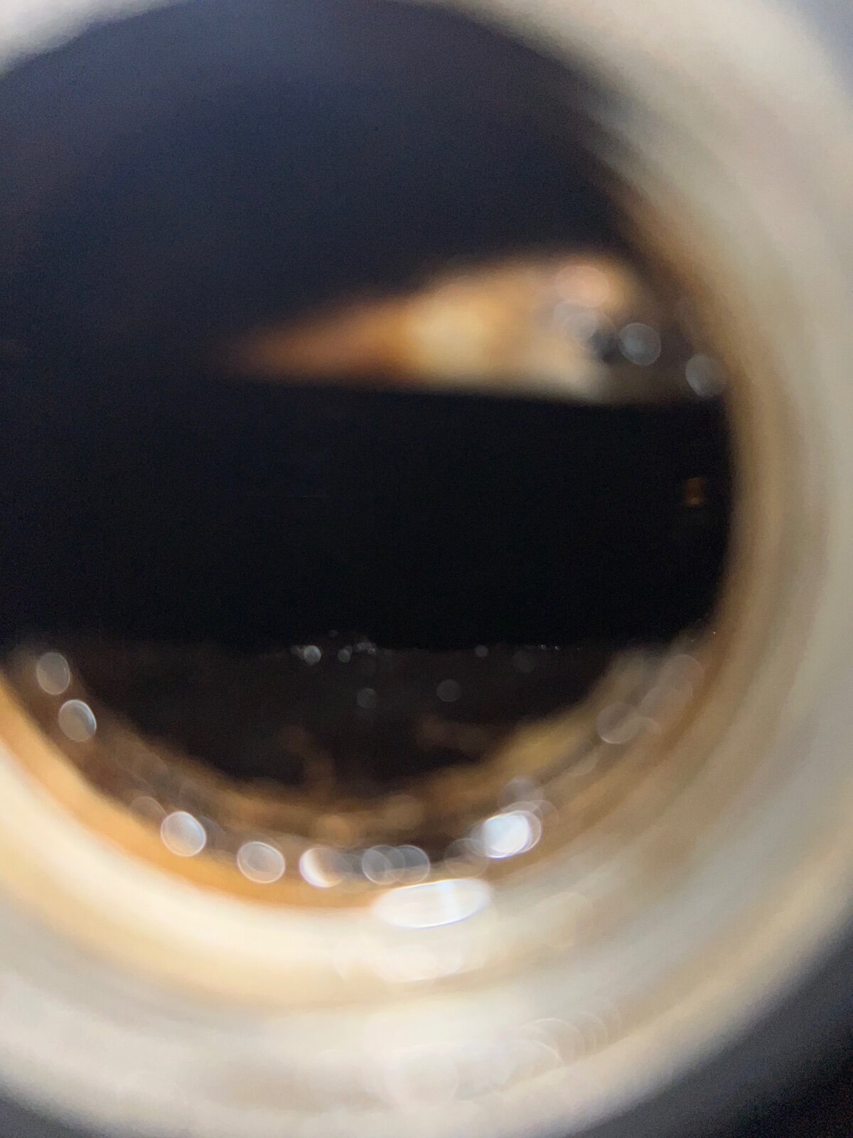

Вскрыл крышку маслозаливной горловины, там все очень плачевно.

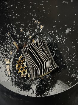

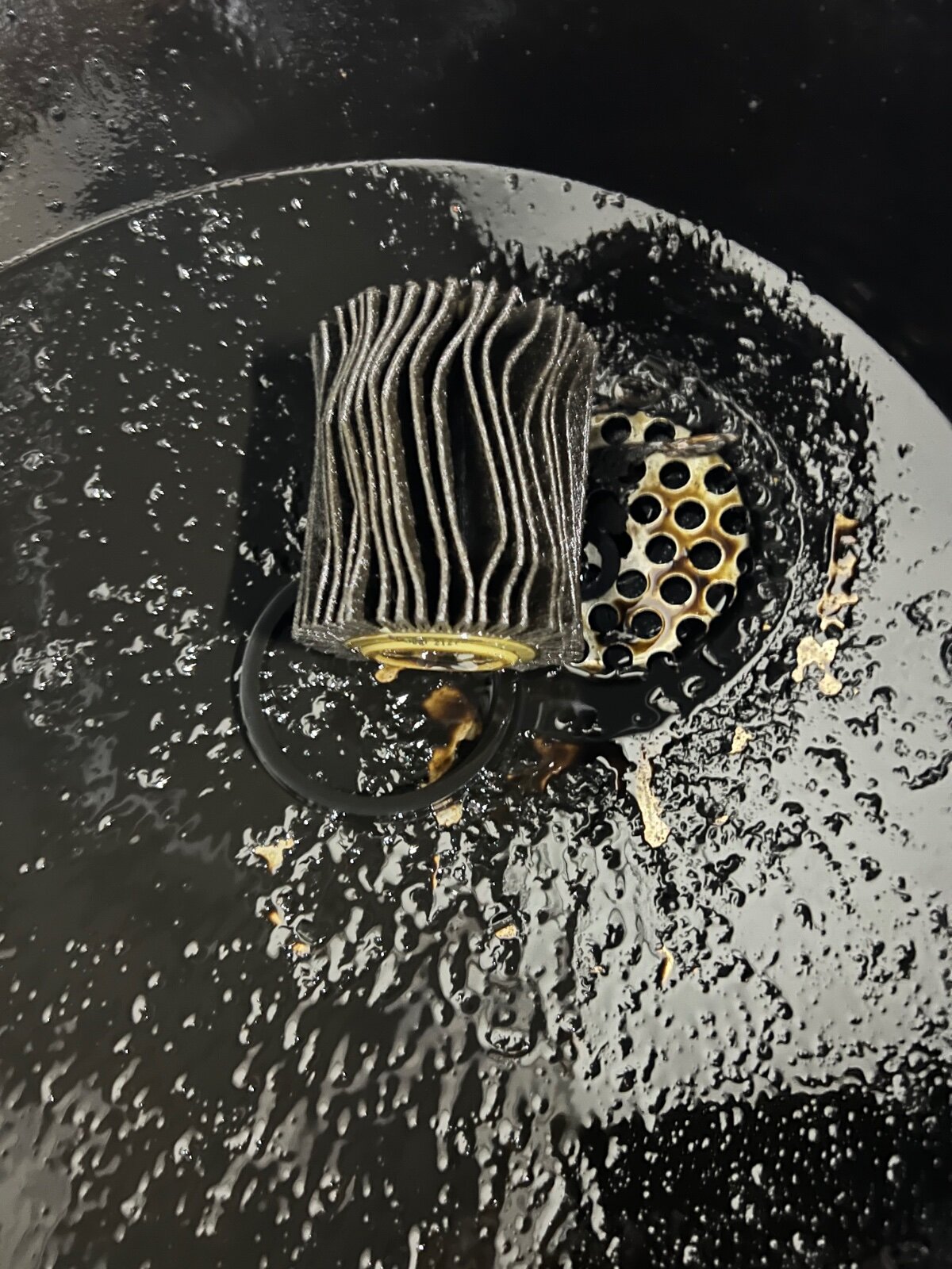

Так же при замене масла масляный фильтр выглядел очень плачевно.

В коробе фильтра было где-то пол кило песка примерно, дроссельная заслонка тоже была в слое грязи.

ekmakarek Первым делом успокойтесь. Пару смен масла сделайте, залейте М8 и 100 км, смена с фильтром, снова так же и потом нормальное масло и откатайте 5000 км, следите за уровнем, если литрами не ест, то всё более менее хорошо.

Спасибо большое, а снять и почистить вот это все, что накопилось под крышкой масляной горловины стоит? Или это вымываться маслом должно и М8?
И стоит ли сделать эндоскопию и замер компрессии?
