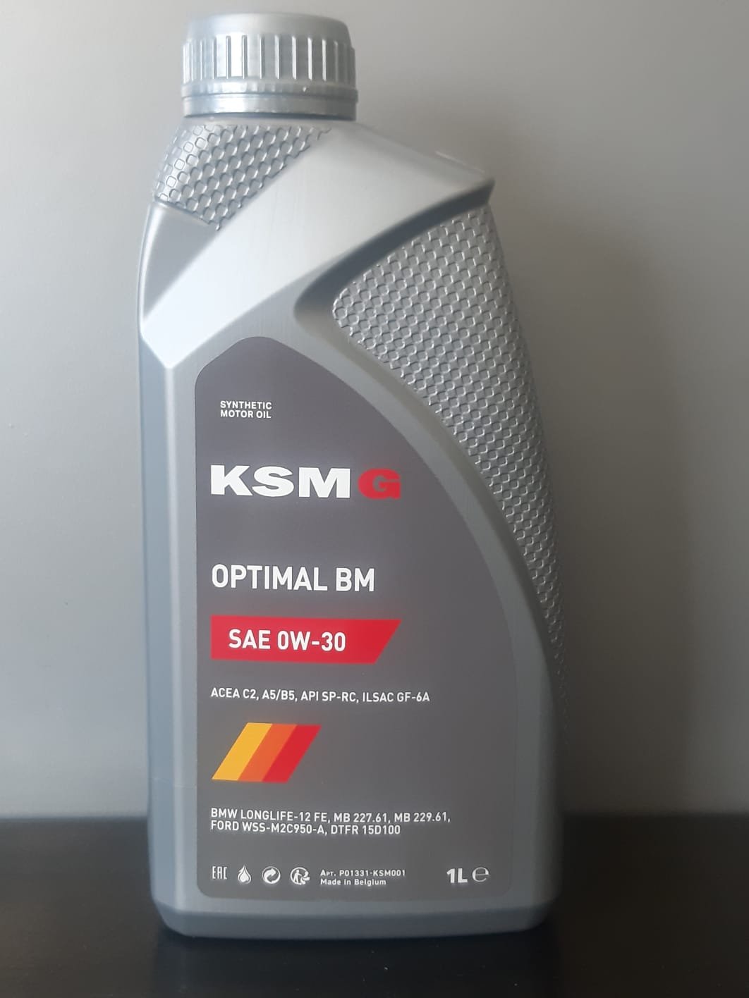

KSMG Optimal BM 0W-30 свежее
KSMG Optimal BM 0W-30 свежее Бельгия

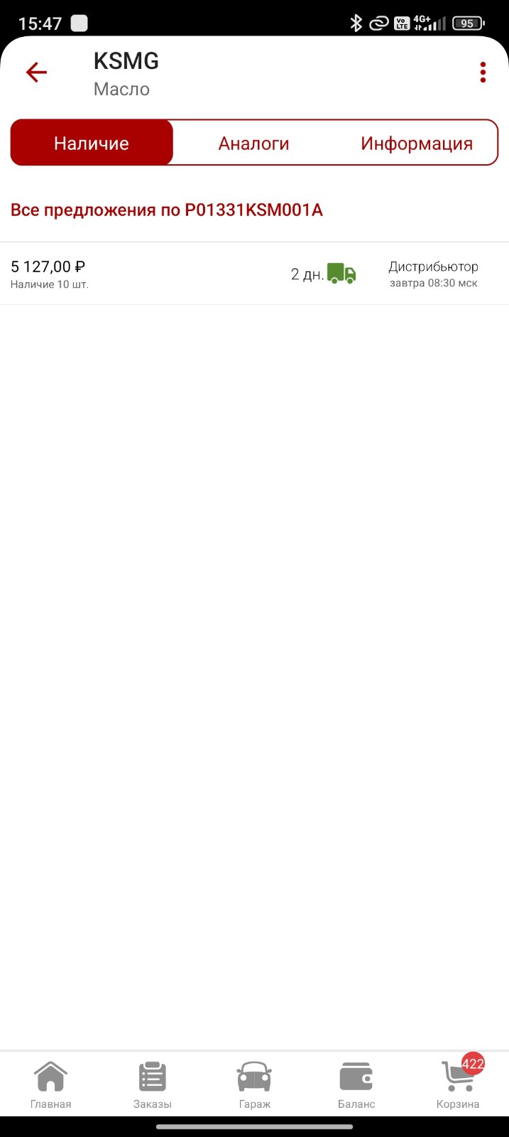

только этот прайс устарел похоже
Screenshot_2024-08-27-15-46-04-142_com.yandex.browser.thumb.jpg.0f4c01a6b5a417a88a778799432783d2.jpg
а если брать не в Питере
то цена повышается
Screenshot_2024-08-27-15-47-28-753_com.yandex.browser.thumb.jpg.d493921ce9aea25c4200b5c1d3a0468f.jpgScreenshot_2024-08-27-15-47-58-875_ru.autodoc.autodocapp.thumb.jpg.a71347905880394524c221cc1ac27710.jpg

7 минут назад, MuxauJI сказал:
При заказе через форум, предложенный ценник актуален
то цена повышается
для отправки в регион, допом. будут транспортные расходы.
Без дополнительных расходов можно забрать самовывозом из наших филиалов Москва (МТВК Гринвуд), Великий Новгород, Псков, Петрозаводск, Казань, Новосибирск, Тихвин (Л.О.).
