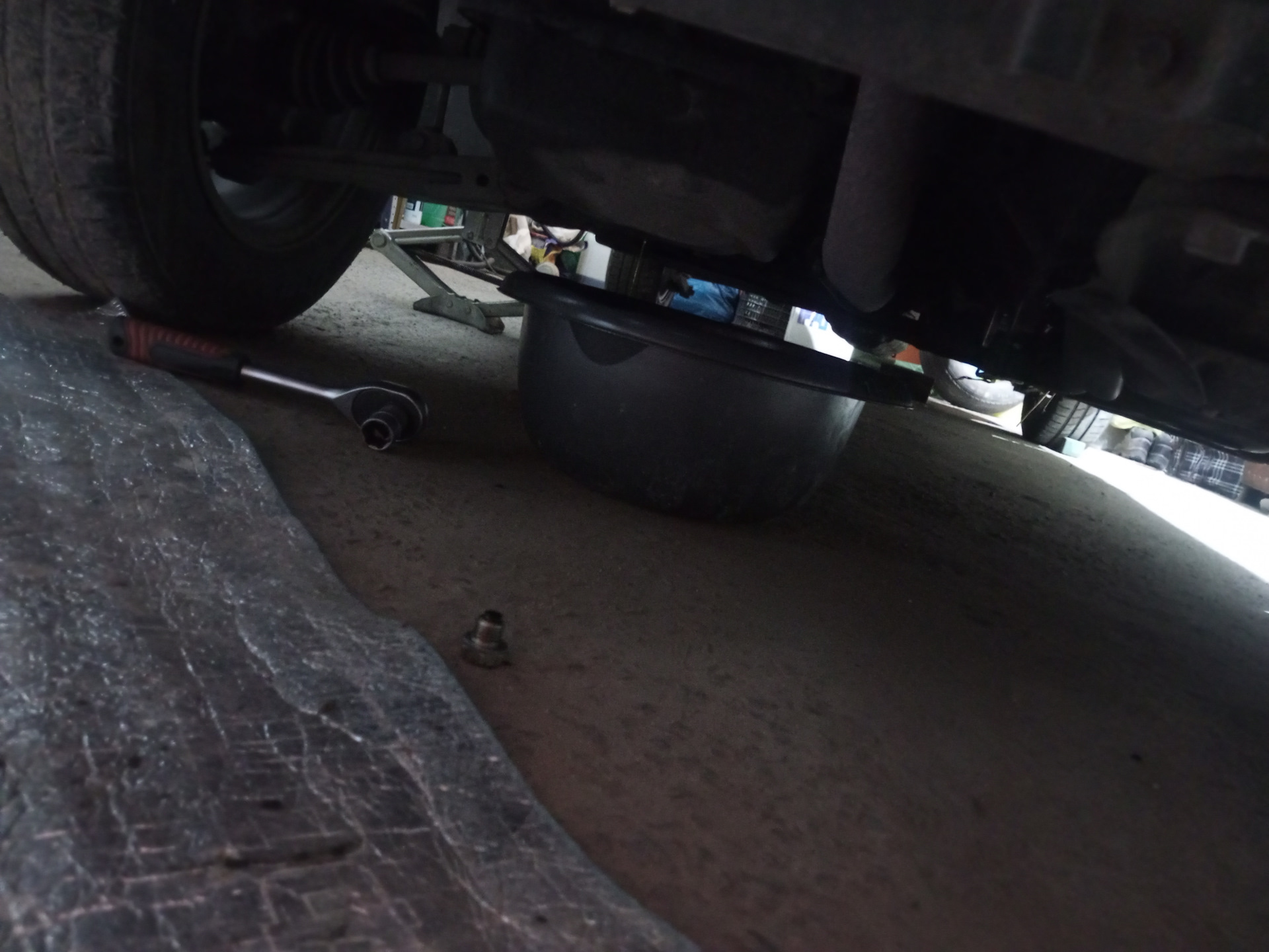

Я у себя так вообще рукой до пробки дотягиваюсь при росте 169-170:D Чуток только домкратом приподымаю на 2-3см кузов справа.
