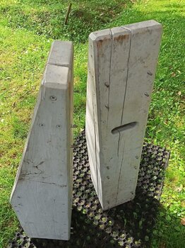

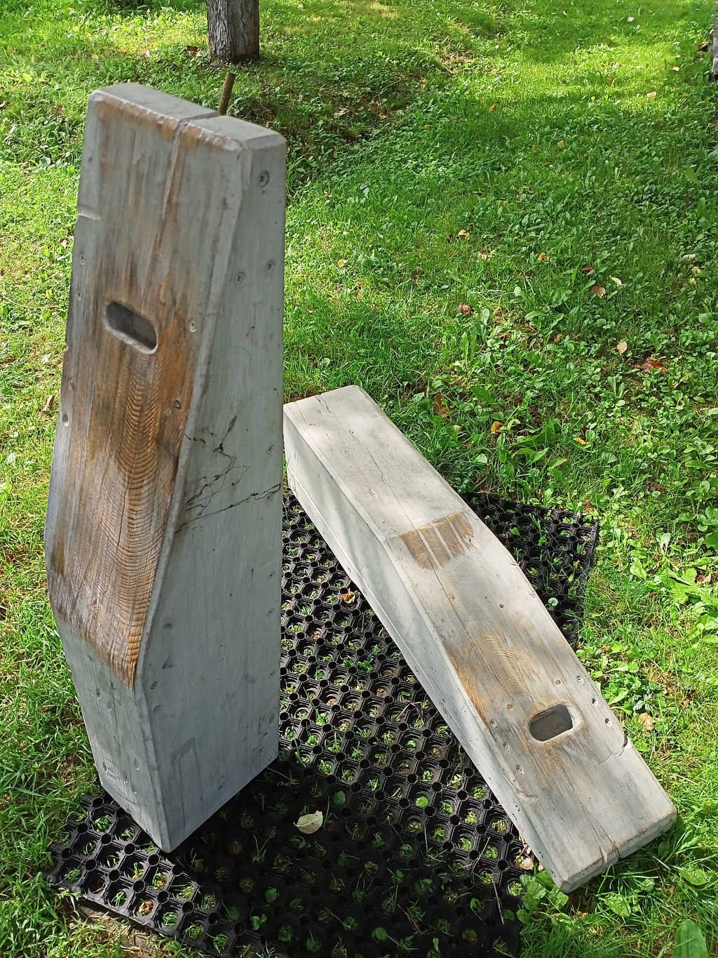

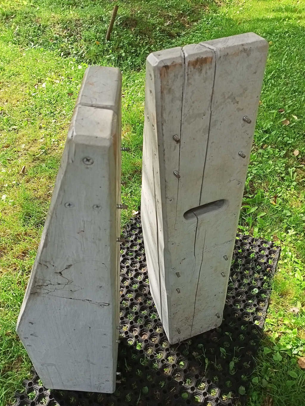

Мой дачный вариант. Сделаны из старых деревянных балок перекрытий. Были глубокие трещины - проармированы длинными шурупами. Нижняя поверхность "легирована" шипами для установки на лёд. Высота в рабочем лежачем положении что-то 22 - 23 см, буквально сантиметра не достаёт бампера. Вырезаны выемки для рук для переноски. Капец тяжёлые, хоть вроде бы и сделаны из высушенного бруса.
По эксплуатации. Без снега и по суху работают нормально. При мокрых колесах можно иногда проскальзывать на этапе заезда на наклонной поверхности. Довольно нервные ощущения. Буду ещё дополнительно "легировать" наклон для улучшения сцепления.
На крепком льду и хорошо замороженной поверхности - прям очень хорошо. Саму поверхность надо хорошо выравнивать. Но если только поверхность чуть рыхлит - всё - шипы не держат! При заезде при встрече колеса с передним краем "качалки" (они называются качалки), они отскакивают от колеса вперёд. Колесо не может на них наехать. Приходится дополнительно их якорить:
И главное. Я их делал по несколько часов дня три. Трудов это потребовало. И сравнивая, сделанное собой, и продающиеся сейчас в магазинах на сайтах железные варианты, цена от 5 до 10 тысяч в зависимости от свойств и функционала представляется вполне оправданной. Вещь трудоёмкая и очень нужная, предоставляет свободу в решениях. При выборе главное оценить и представить сцепление качалки со скользкой не полностью расчищенной снежной поверхностью.

Да , железную да с ограничителями - это было бы прекрасно. Но не было столько лишнего железа, а брусы были, и они собирались ехать на свалку. А я их спас, как смог. Про ограничители ещё думаю, но проблемы в конструкции есть и поважнее, указал выше.

У меня не хватило длинны рук и желания отирать собой бампер и всё остальное. Поэтому сначала сделал малые качалки из бруса 15 на 15. Там есть решение против отскока и против скольжения на подъёме. А года 4 назад подвернулся случай - и теперь есть и большие качалки. Всего - 4 штуки. При большой надобности заезжаю враз на все четыре, получается такая недояма. Но для дачи сойдёт, дела делать можно, глушаки менять, тормозные и бензо магистрали, днище варить, антикорить. Нормальной ямы нет. Мечтаю пока.
