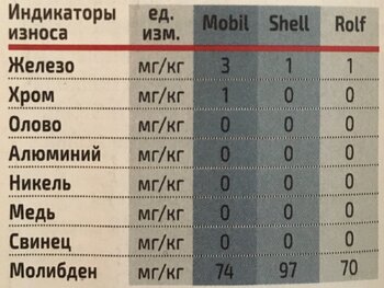

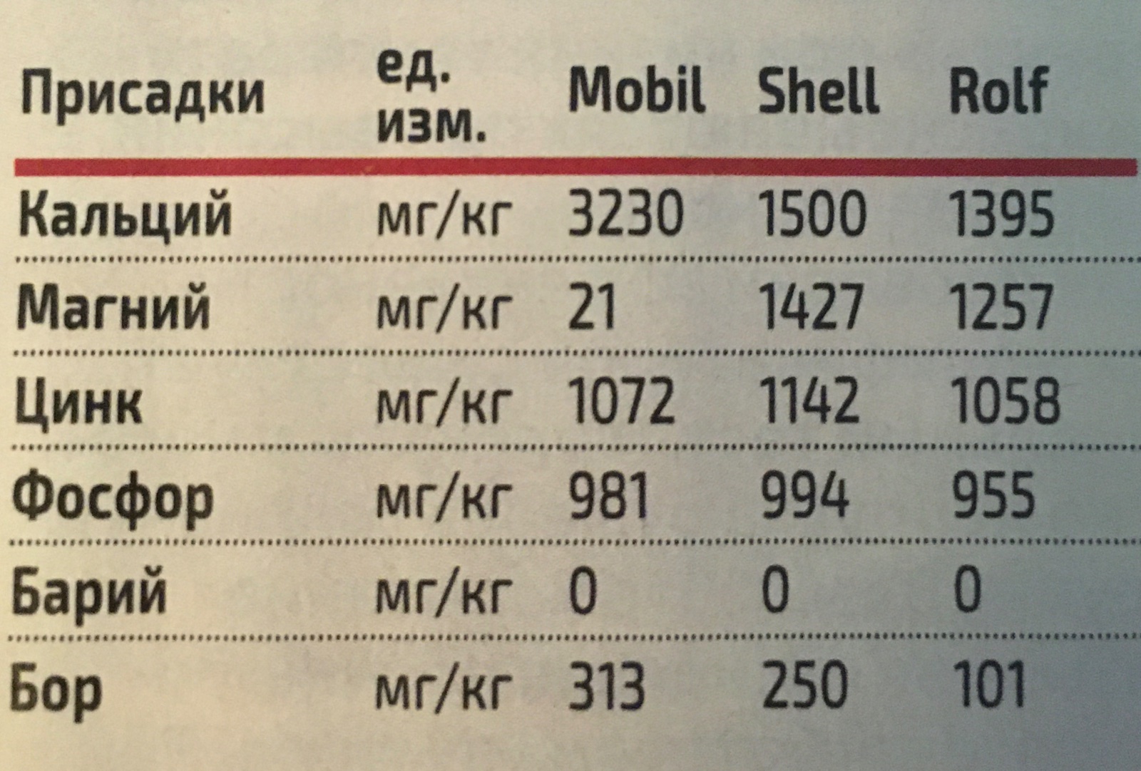

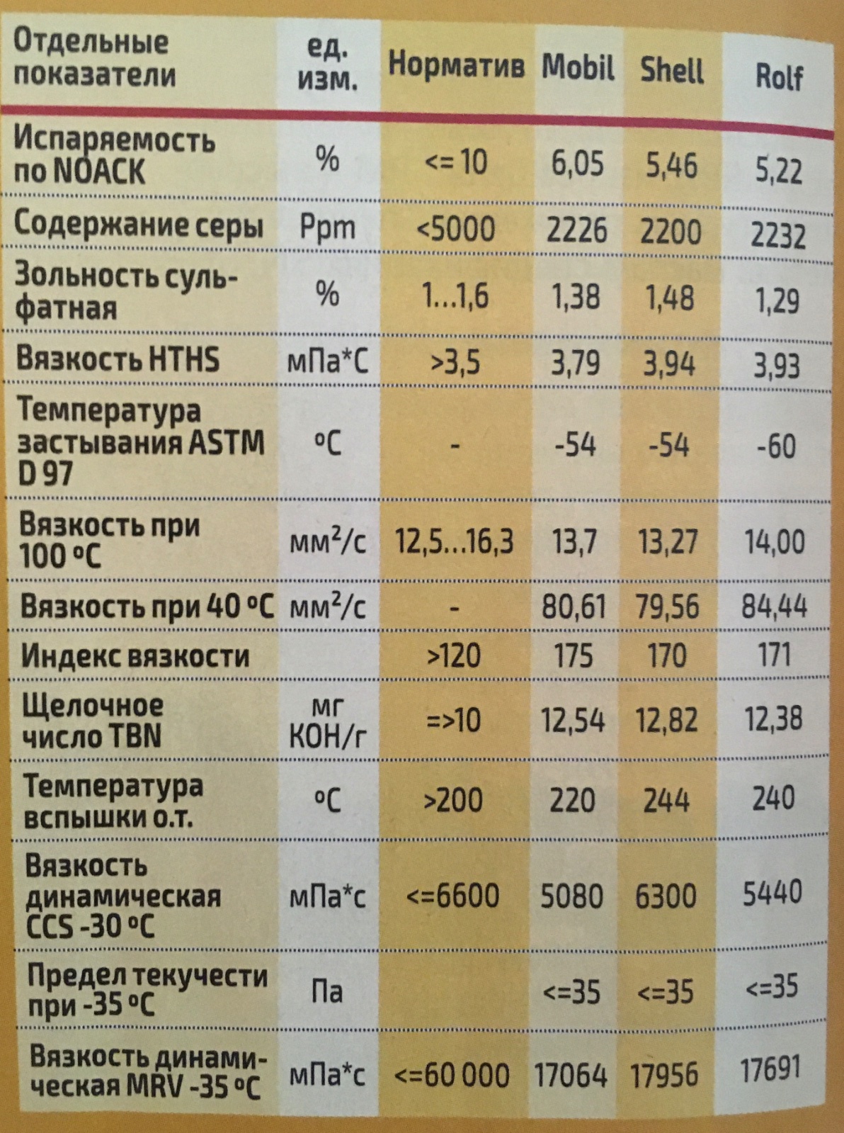

Вот и параметры Rolf Ultra 5W-40 на фоне аналогов Shell Helix Ultra и Mobil 1 FS:
15DFFFDB-7997-4FB4-B9C8-4E887A4C90C1.thumb.jpeg.4c33873e9c9d6dffa3fe2698fdf67342.jpeg4C75C328-E0B9-4AFB-88E4-7EACD086E40A.thumb.jpeg.5f7df51b01699c4658225732c0c55cd2.jpegD66C46F9-32B1-435F-98E0-C1D5467234FE.thumb.jpeg.9a258285c7d7d911e388fa89614f81f6.jpeg

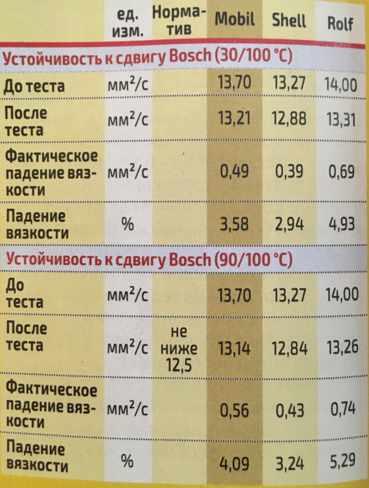

А вот испытание форсункой Bosch:

Это что, Рльф типа не такой уж и плохой получается?:Rulezz_alcoman1:
1 минуту назад, Ares 35 сказал:
Ну вы на цену посмотрите)))

А цыферки расходятся с официальными характеристиками на сайте ROLF:
температура вспышки 254 град.,испаряемость 4.8%,индекс вязкости 165,динамич.вязкость 5590 и т.д.
08.12.2023 в 12:00, gsv1962 сказал:
Так и по Шелл и по другим также расходятся лабораторные данные с заявленными. Вопрос лишь в проценте "погрешности".  Ничего критичного не вижу.  Всё равно есть различия от партии к партии, главное,чтобы не были на порядок разными и были в пределах допуска стандарта
