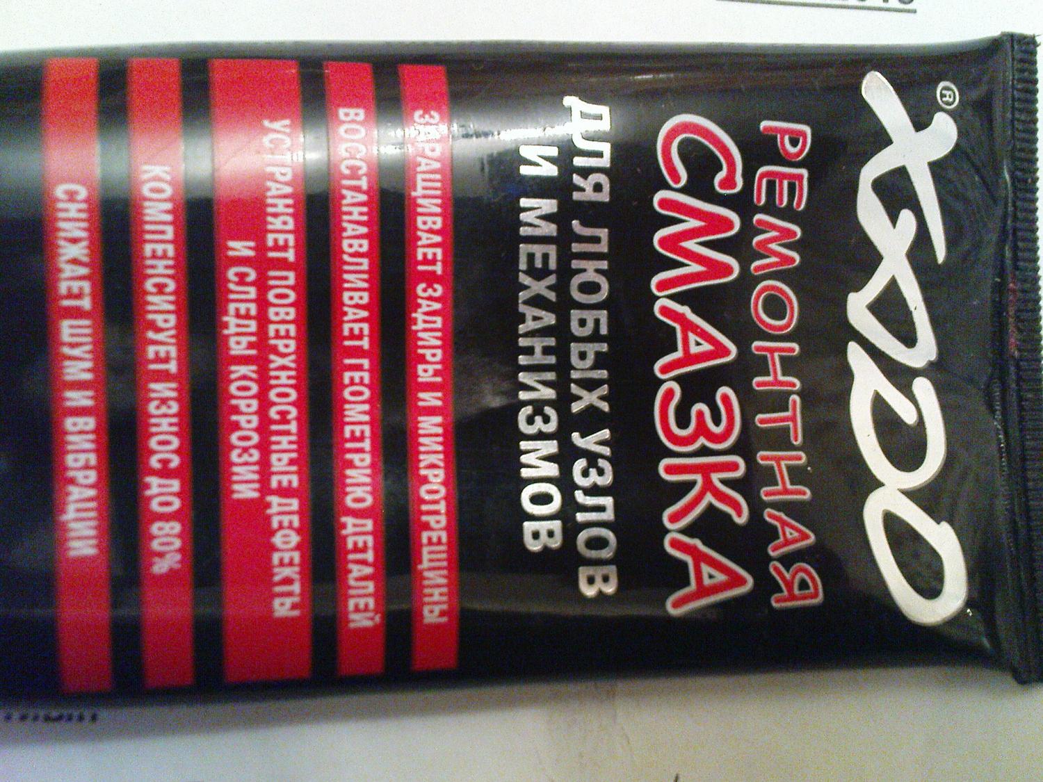

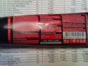

Хадо смазка ремонтная
Есть у меня тут тюбик ремонтной смазки хадо для любых узлов и механизмов - заложил эту смазку в гудящий трещящий подшипник, поездил - и О! - о чудо! он восстановился))) Нарос слой керамического ревитализанта)))
Для шаровых соединений подойдет интересно?
Смазка весьма густая, не очень липкая красного (!) цвета.
Кто нибудь применял такое ? как ощущения?
Есть еще защитная и восстановительная смазки.
Заменяет литол 24, ШРБ -4 , Циатим 221 - скажем так разносторонняя применяемость, Совместима со всеми смазками - вот это врятли, и не очень понятно как её применять в чистом виде или смешивать.. остальные параметры весьма средненькие.
