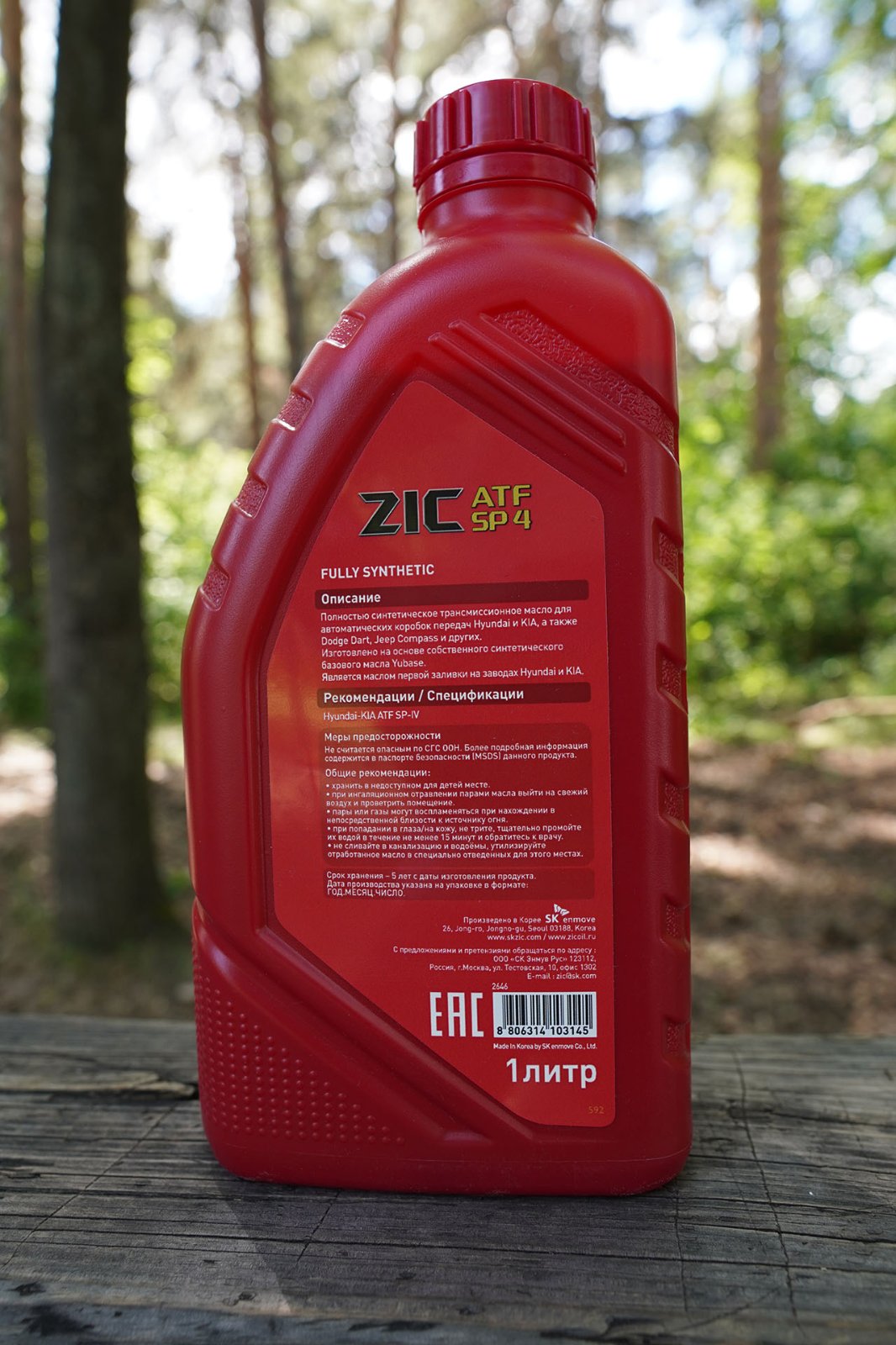

ZIC ATF SP 4 (VOA BASE) копия.jpgZIC ATF SP 4 URC копия.jpgZIC ATF SP 4 1.JPGZIC ATF SP 4 2.JPG
Масло заявлено как: Hyundai-KIA ATF SP-IV

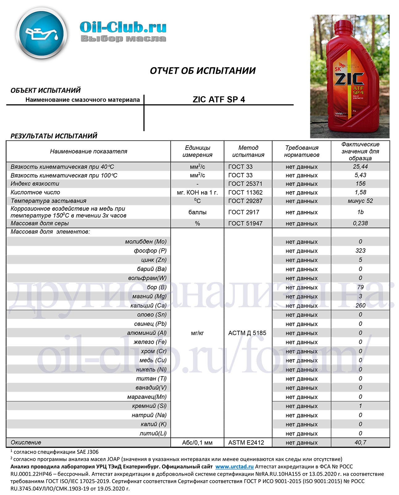

ИК спектр Фурье говорит о том, что масло на основе гидрокрекинга, антиокислители, дисперсанты, скорее всего PMA загуститель на волне 1732. В общем всякие улучшайзеры.
