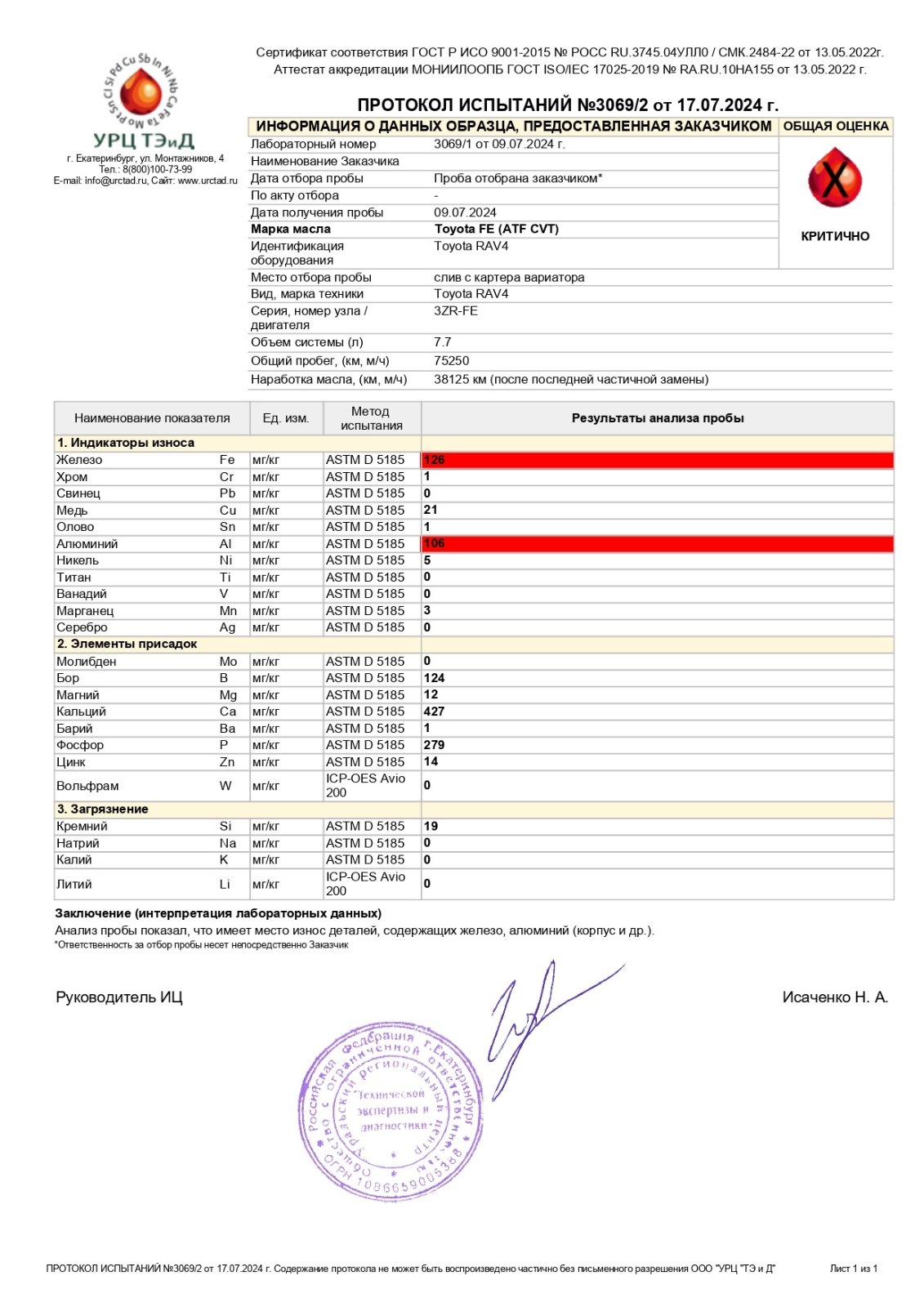

Toyota CVT FE Fluid из вариатора К111 Toyota Rav4 на 75250км.
Toyota CVT FE из вариатора Toyota Rav4 на пробеге 75250км
Масло: Totota CVT FE Fluid (масло май 2021г.)
Автомобиль: Toyota Rav4  3ZR-FE 2,0 л 146 л\с АКПП (вариатор К111), передний привод, 2019г.в. (4 поколение).
Общий пробег на одометре: 75250км.
Пробег на масле: после предыдущей замены 38125км.
Моточасы:
Израсходованное топливо:
Доливки масла:
Присутствие отложений в двигателе до: после:
Ремонтные работы: нет
Чип тюнинг: нет
ГРМ: цепь
Автозапуск: да
Предпусковые подогревы: нет
Срок эксплуатации: 16.07.2022г. - 30.06.2024г.
Топливо: бензин
Режимы:
Фильтр масляный:
Фильтр воздушный:
Объем заливаемого по мануалу в вариаторе 8,5-9л.
Отбор масла: через сливное отверстие.
Периоды замены.
0км. - 37125км.  (август 2019г. – 16.07.2022г.) МПЗ анализ  https://www.oil-club.ru/forum/topic/68687-cvt-fe-maslo-pervoj-konvejernoj-zalivki-iz-variatora-toyota-rav4-posle-37125km/
После частичных замен, сразу же в сервисе, была отобрана проба на анализ https://www.oil-club.ru/forum/topic/69103-toyota-cvt-fe-fluid-iz-variatora-toyota-rav4-posle-3h-chastichnyh-zamen-na-probege-37152km/?tab=comments#comment-2303190 (частичные замены проводились маслом для вариаторов Toyota CVT FE, анализ есть в свежих).
37125км - 75250км. (16.07.2022г. - 30.06.2024г.) данный анализ, после слива 2л. через отверстие картера вариатора, замена проводилась через авт. установку (масло Toyota CVT ТС, анализ свежего есть в теме).
Первый бланк, первоначальная проба после частичных замен на пробеге 37125км. в 2022г.
Второй бланк, анализ на пробеге 75250км. в июне 2024г.
п.с. если бы не было первоначального, наверное было бы прям страшно.

On 7/20/2024 at 5:47 AM, torcon said:
Много металла ага.
Это следствие отсутствия фильтра тонкой очистки. Картина показателей Fe и Al напоминает китайский вариатор QR019CHA. Там тоже нет фильтра тонкой очистки. Но кто мешает поставить его в разрыв магистрали теплообменника? В результате, скорее всего, получатся цифры как у моделей Jatco,оборудованных таким фильтром.
