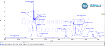

ИК спектр Фурье говорит о том, что масло в основном состоит из гидрокрекинга VHVI + немного ПАО + немного эстеров + фенольные антиоксиданты.

Для тех кто уже не помнит, форумчане Ойл Клуба и Альфа Хим Групп тестировали масла каждый по своему, но одну партию, по этим анализам можно проверить сходимость параметров в лаборатории УРЦТЭиД.
Лабы ошибаются, не ходите дети форумы читать (с) :laugh:
Самое разбегистое это температура вспышки 219С второй раз провели 225С.
А по ИК спектру все равно ПАО я бы дал 10-15% :) Ну если конечно здесь не недокряк с изначальным пиком на волне 722 около 0.9, тогда да, ПАО здесь больше будет 20-30%. Просто @alfahimgroupутверждает что у них больше ПАО.
