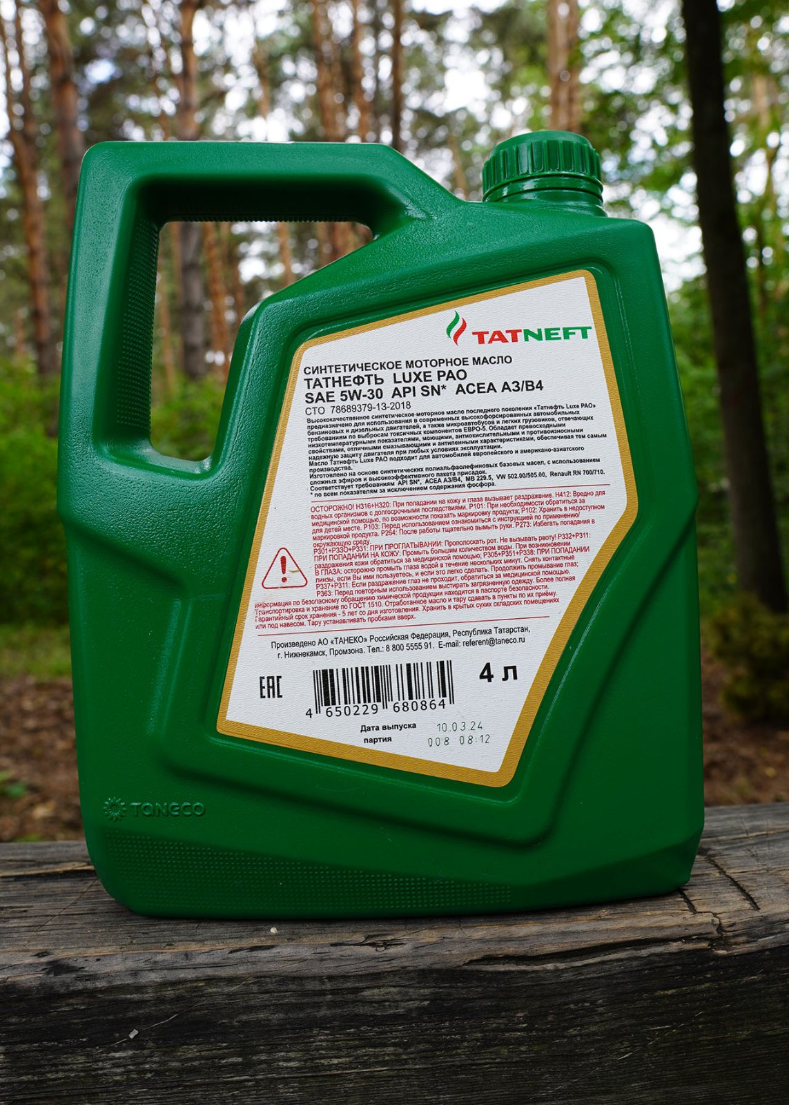

Татнефть Luxe PAO 5W-30 API SN свежее 2024 за анализ спасибо форумчанам Shuran, Samogonschik, Andysibir, borey, sayansky86, АлексейА.
Образец закупал на озоне у продавца Татнефть-официальный магазин. (канистру 4л вскрывал сам, отливал в пэт и засылал в лабу.)
Татнефть Luxe PAO 5W-30 API SN 2024 (VOA BASE) копия.jpgТатнефть Luxe PAO 5W-30 API SN 2024 URC копия.jpgТатнефть Luxe PAO 5W-30 API SN 2024 1.JPGТатнефть Luxe PAO 5W-30 API SN 2024 2.JPG
Масло заявлено как: API SN; ACEA A3/B4.
ИК спектр Фурье говорит о том, что масло на основе гидрокрекинга VHVI + немного ПАО + эстеры, также присутствуют сукцинимиды (дисперсанты), фенольных и аминных антиоксидантов нет.
12115 (4650229680871) - Татнефть Luxe PAO 5W-30 1L
12116 (4650229680864) - Татнефть Luxe PAO 5W-30 4L
12242 (4650229681359) - Татнефть Luxe PAO 5W-30 10L
12243 (4650229681366) - Татнефть Luxe PAO 5W-30 20L
