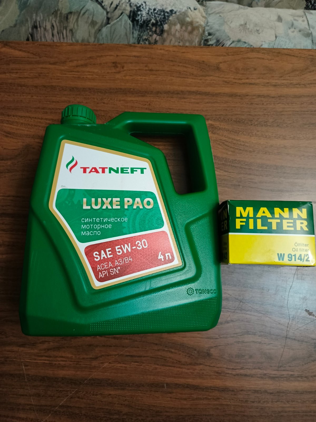

Друзья подскажите пожалуйста  Купил сегодня канистру масло Татнефть ПАО 5W30   а этикетка не впаяна а бумажная легко отрывается Это подделка ?
Z7IHCMT8MMhJ0v7mTLXQLuEzWyVRIFWwTIjJL43hyvBAs_GLpJetrH7DXic-W8ZNiGod6peJZUH2G7329_CW1WiR.jpg
VeXaNF_B072AZCdzGhs4chC7yPvUBOPMy0F6VrBrKz0Ck9-r0o1zdqsLqVM1WS0itGM6xx1ilBZKHwCcN-XfxWQX.jpg

ЛЕГКО ОТРЫВАЕТСЯ???? На фото видно что наклейка уже рвется XD
Вы еще тары Mobil'a Французкого не видели! Не переживайте, никому не интересно подделывать Татнефть)
Спасибо большое за ответ А то я уже несколько дней сижу не решаюсь заливать в  движку
Приехал в магазин где покупал Продавец тоже усомнился , сказал что она впаяна и не должна отрываться вааапще  и одобрил возврат.
Пока не стал возвращать Поеду на дачу там старая канистра татнефть есть попробую на ней оторвать этикетку и сравню.
