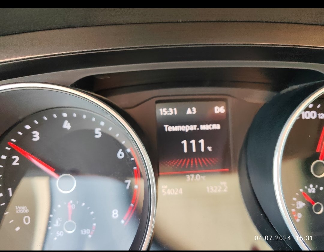

7 часов назад, prv21 сказал:
,максимум 130 непродолжительное время, а в основном 110.
Поэтому и не греется. Если ездить бодро и не "нажал/отпустил газ", будет греться сильнее, чем в городе.

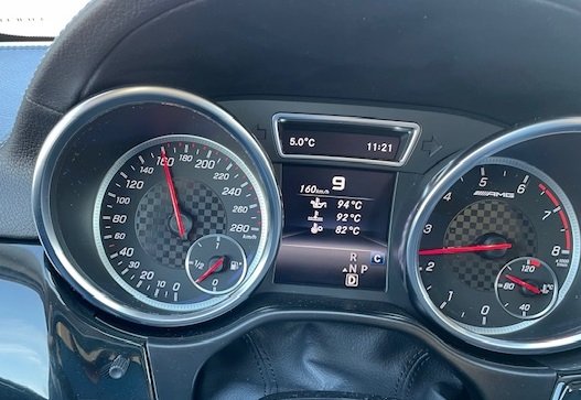

25 минут назад, alex323 сказал:
это 2200 оборотов?
Link to post
27 минут назад, alex323 сказал:
Скорость 120-160, в картере 0-20, за бортом +37.

1 час назад, Шиза сказал:
А если зимой в минус 30 ехать так же? Какая разница с городом?
У нас зимой ниже -15 редкость. Зимой при небольшом минусе и скорости 120 кмч будет около 100 градусов.

14 часов назад, alex323 сказал:
Около 2500, 120 кмч
как эксперимент, попробуй одну передачу скинуть чтобы обороты подскочили, возможно лучшая циркуляция масла снизит температуру. Я на 130кмч не замечал поднятия температуры.
Edited by prv21
Эту фотку я сделал  после  160 кмч, сбросил газ перед колонной, идущей впереди и взял телефон. При стабильной езде на 120 кмч будет около 101-104 градусов при такой забортной температуре.
