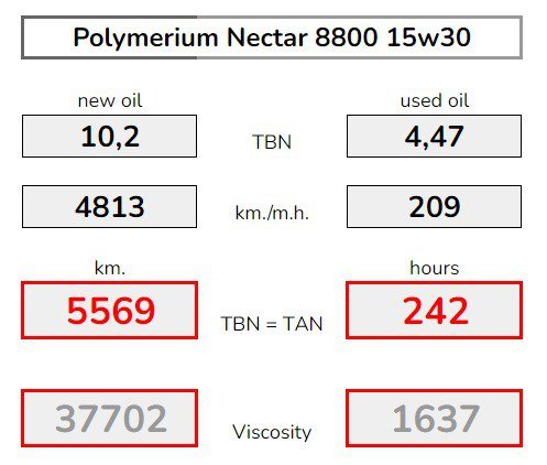

Polymerium Nectar 8800 15W-30 отработка на Kia Rio 3 после 4813 км
Масло: Polymerium Nectar 8800 15W-30
Авто: Kia Rio 3
Двигатель: G4FА
Общий пробег: 160797 км;
Пробег на масле: 4813;
Период эксплуатации: апрель 2024 - май 2024 г;
Топливо: бензин
Моточасы: 209
Средняя скорость: 23
Режим эксплуатации: 70 % город, 30 % трасса
Доливка масла: нет
Наличие чип-тюнинга: да
Автозапуск: да
ГРМ: цепь;
Фильтр масляный: Mahle OC1673
Фильтр воздушный: NORDFIL AN1024
Фильтр топливный: Оригинал
Объем заливаемого масла: 3.3л
Отбор масла: через щуп
Промывка двигателя: не проводилась
Присадки в масло: нет;
Присадки в топливо: нет;
Ремонтных работ с мотором, в период использования масла: нет
Протокол испытаний № 2769_1 от 01.07.2024.jpgIMG_20240527_173843.jpgIMG_20240527_173922.jpg

Щелочное почти встретилось с кислотным. Упало более чем вдвое... 200м.ч\4800км? Весьма средненько отработало масло...
1 час назад, ilan12 сказал:
TAN = 2.77
TBN = 4.47
Понятно, что у всех своё "почти", но тут до встречи 1.7 мг КОН/г
Что важнее: способность противостоять кислой среде (neutralizing)
или моющая способность (detergency)?
Просто частенько это взаимоисключающие способности.
Изменено пользователем джин Тони
21 минуту назад, джин Тони сказал:
TAN = 2.77
TBN = 4.47
3 минуты назад, Schmit_t сказал:
Я просто уже не помню - какой ресурс заявлялся производителем.
Что-то вроде 200-250м/ч и/или 5000км.
Так?
Тогда на этом автомобиле масло отрабатывает прям тютелька в тютельку с заявкой.
30 минут назад, джин Тони сказал:
Так?
Schmit_t , кстати, говоря, Полимериум на канистре изобразил реальные интервалы замены минерального масла. За это можно его похвалить.
