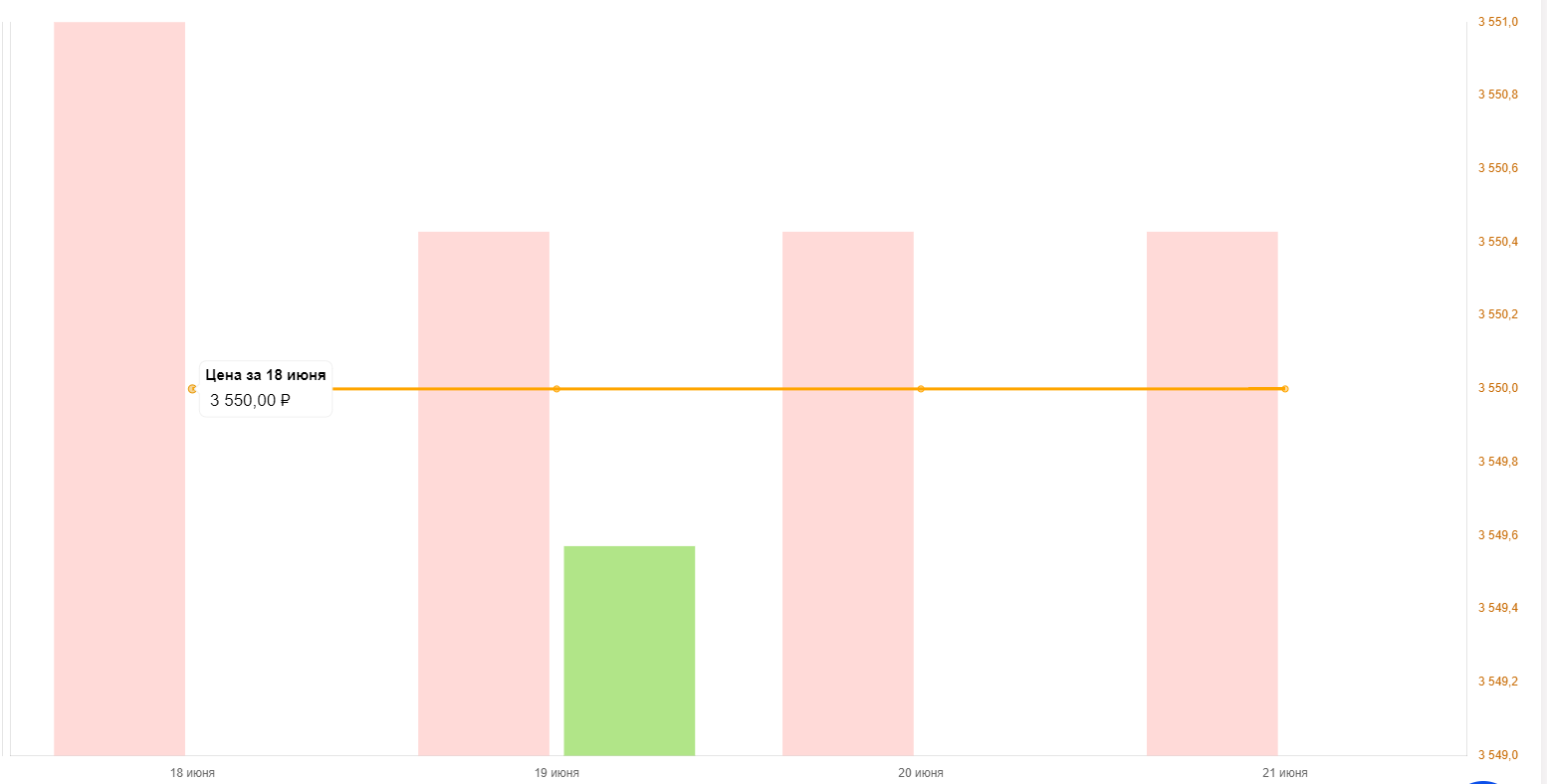

Legion777 извините, немного не понял вас. Цена на озоне не менялась. Обсуждалась цена на эмексе и на озоне.
Это там больше 4к https://emex.ru/products/AMO0021/AKross/10539
Цена 15 июня была уменьшена с 3650 до 3550, на 100 руб и все.
Анализ был опубликован во вторник. Со вторника цена не менялась. Приложил скрин из системы аналитики. Информацию легко проверить через Маяк, SellerStat или любой другой сервис.
Поэтому, информация ваша ложная.
Изменено пользователем alfahimgroup
приложил скрин

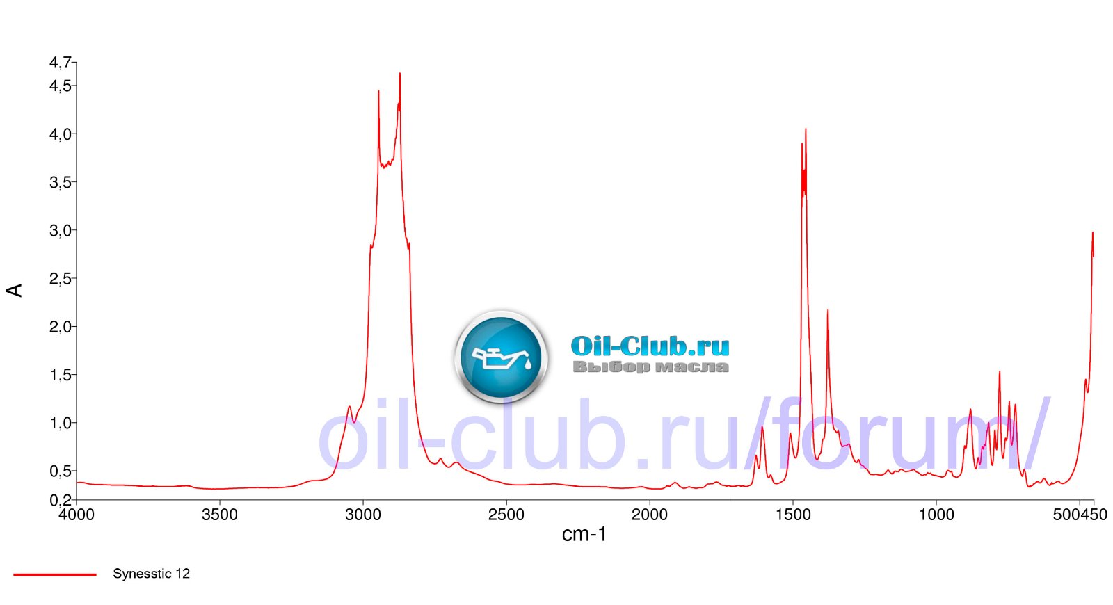

PS помнится, тут и алкилнафталины не могли найти. А потом узнали, что гребенку видно только на AN-4, а кроме них есть еще и AN-8, AN-15, AN-30.
16 минут назад, alfahimgroup сказал:
это другое :) AN-8, AN-12 видно на спектре гребнем, просто в чистом содержании, когда просвечиваешь один AN, а не в 5% в масле.
ПАО пик 722 повышает. Если у вас честно, как на духу, 30% ПАО в этом масле, значит гидрокрекинг такой отчистки, дает 0,9 за место 1.0 на 722. Либо минералка + ПАО - она тоже дает 0,8-0.9.
Если взять стандартный VHVI-6/4 + 10% ПАО будет пик 1.05
Если взять стандартный VHVI-6/4 + 20% ПАО будет пик 1.10
Если взять стандартный VHVI-6/4 + 30% ПАО будет пик 1.15
Если взять ПАО4/6 100% будет пик 1.32
А тут 1,04, то есть либо VHVI такой, либо минералка, либо ПАО 10%. :) Это не то что критика, просто констатация, что не должно здесь быть 30% ПАО при пике 1.04, было бы 1.15...
