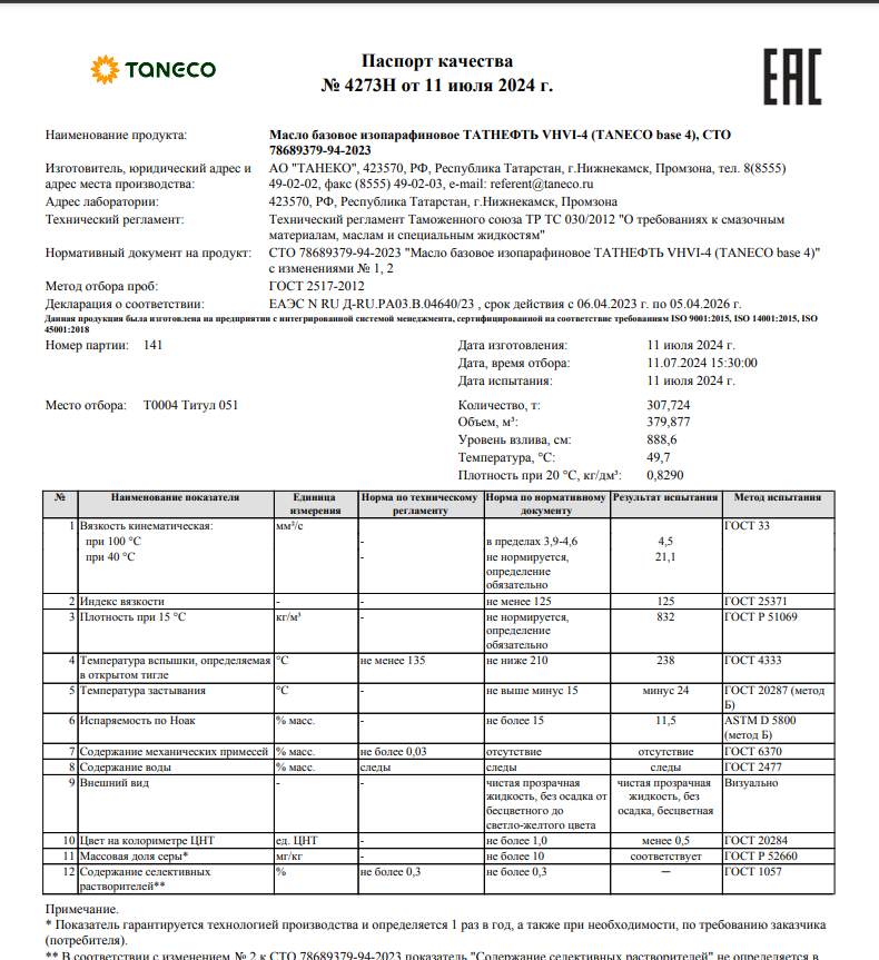

burgas на мелких содержаниях ПАО, ИК спектр и покажет эти 1.06. Плюс еще не забывайте зависит от вязкости ПАО. 4 это или 6. Например недавно выясняли с синтековцами, сколько пао в одном из их продуктов, около 15% они добавляют, пик 1.06. Он и при 20% наверное может тоже показать 1.06, особенно если PAO-4.
В готовом масле, еще за счет полимеиного загустителя (и PAO6 если есть), NOACK и Flash Point становятся лучше.
torcon понятно, что полимер скинет ноак и фп, так как у него они нулевые, наверное.
Я к тому, что по ноаку и фп ПАО-4 точно не определить. У гидрокрекинга даже получше, танеко 11,5% по паспорту качества против 12-13 у ПАО. Так что, даже если масло будет полностью на ПАО-4, ноак все равно будет в районе 11-12. Вот если 6ка, то да, может быть 10% и меньше.
burgas это да, у PAO4 NOACK и FP близки с VHVI-4. По ним не определишь, если в масле именно PAO4. В таких случаях смотришь ИК спектр, и когда много ПАО4, допустим 35%, там пик 1,17. Ну и температура застывания соответсвующая -56С например. А здесь пик 1.06. Температура застывания хорошая, но на 0w20 это можно и из VHVI-4 сделать, а тут еще низковязкие эстеры-3, ну и ПАО сколько то все равно есть. Так и будет -51С.

на 3+ группе может и да, но на танеко? ZIC Zero c 10% ПАО -42 гр и CCS ~5600 мПас. И это на улучшенной Yubase+.
Что-то здесь не сходится.
Да все сходится, когда VHVI-4 + немного VHVI-6 + низковязкие эстеры сильно улучшающие пурпоинт + допустим 10-20% ПАО. :) Обрати внимание на CCS = 4000 - говорит о том что здесь низковязкая база. Посмотри NOACK = 12%, посмотри низкую вспышку 219С. Это кряк VHVI-4 в большинстве, просто пурпоинт разогнан низкой вязкостью + эстеры + немного ПАО. :)

Спектры масел на гидрокрекинге 0,98-1. А у масел на VHVI-4 1,01 обычно.
Может, PXL во второй группе присадки растворяет?
torcon взаимосвязь все равно есть. На присадках 4ки гидрокрек почти всегда выше единицы, а здесь уже несколько масел и все до единицы.
Я когда изучал голые базы, наоборот заметил, что на ИК VHVI/PAO-4, пик ниже чем у 6. Например мы часто встречаемся с ATF LV, где 2+4, так там изза более низкой вязкости 0.96.
torcon если пик пао-4 1,37, тогда 30%=0,411
60% vhvi-4 = 0,6
0,6+0,41=1,01.
