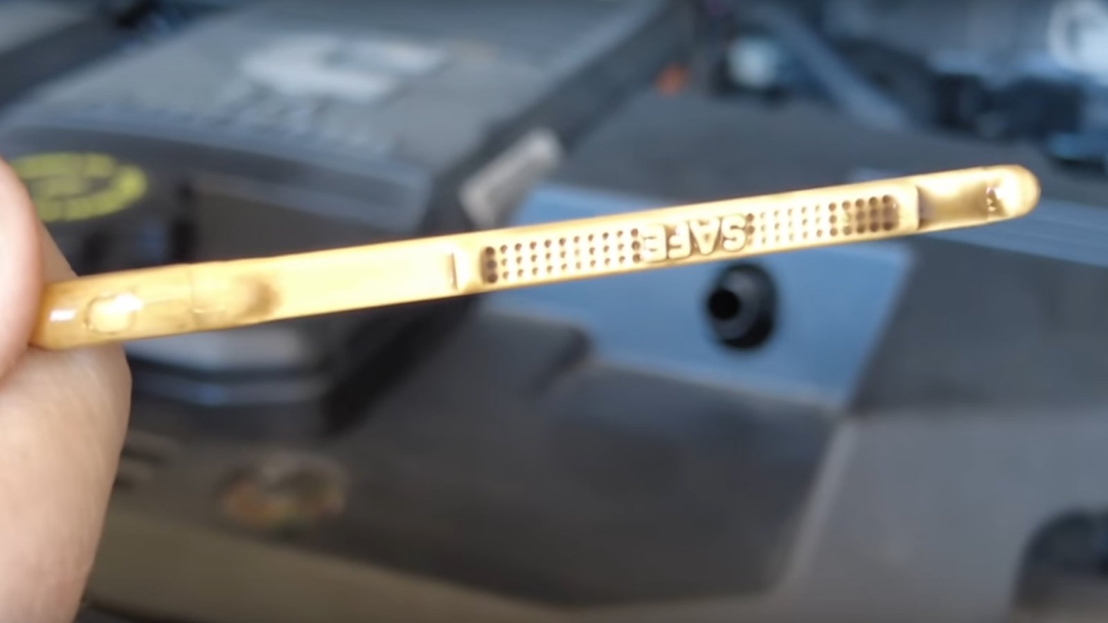

Кстати, даже не знаю сколько)) Потому как масло не уходит. Я 200 мл забрал для пробы, на щупе это не отразилось) Думаю, литра 2 точно есть между рисками.

3 минуты назад, Edge79 сказал:
Фигасе.Там наверное на щупе между рисками MIN и MAX 5 литров:sarcastic:
