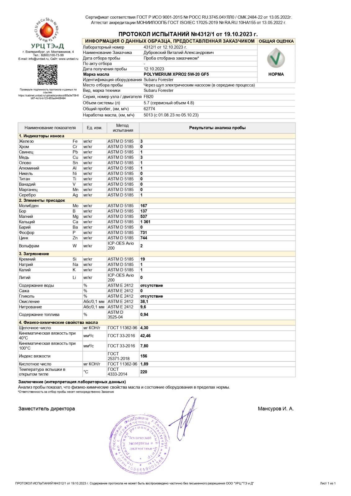

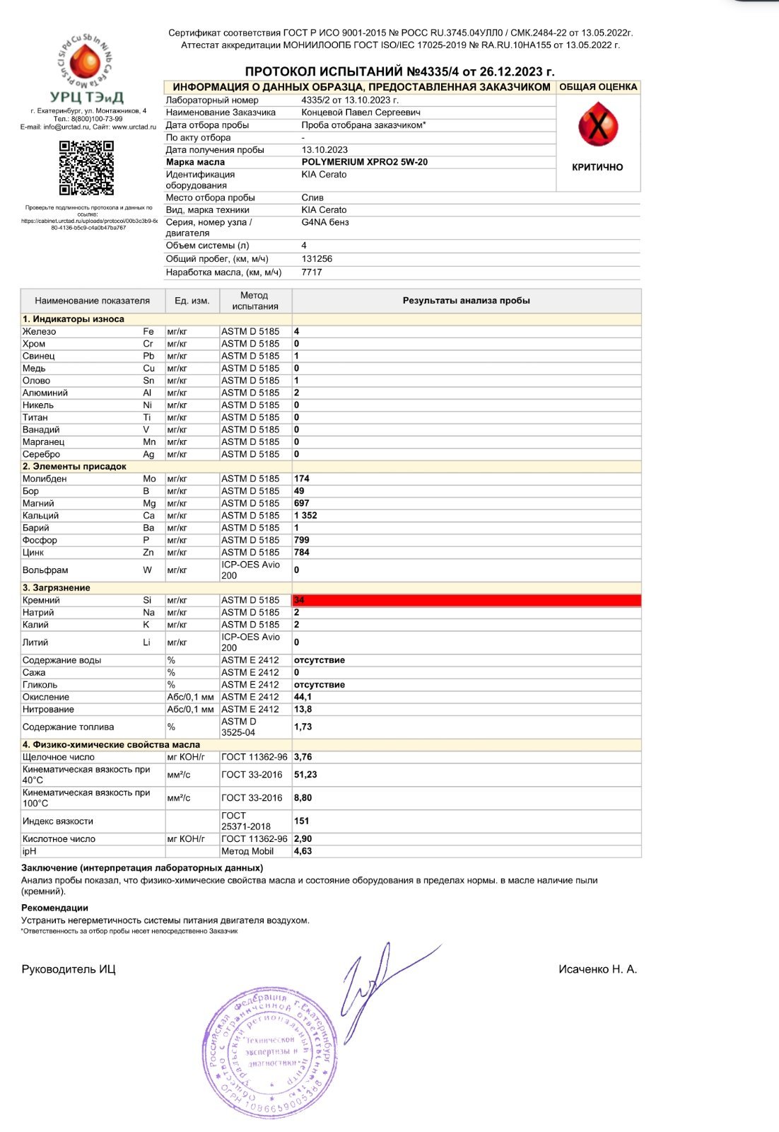

3 июня 20242 г Популярное сообщение Закреплён Polymerium XPRO2 0W-20 отработка на Subaru Forester после 5099 км (351 м/ч) Масло: POLYMERIUM XPRO2 0W-20 GF6А (партия сентябрь 2023) Автомобиль: Subaru Forester 2.0i-L CVT NZ (ДВС 2.0 (FB20), вариатор) 2017 г.в.Общий пробег на одометре: 67873 км к концу интервалаПробег на масле: 5099 км Моточасы: 351 Средняя скорость: 14,5 км/ч Израсходованное топливо: 813,552 литров (средний расход по Б/К на фото) Доливки масла: не доливал. За последний 51 м/ч (или 1091 км), с появлением в условиях эксплуатации тепла и трассы, уровень снизился на 5 мм Присутствие отложений в двигателе ДО: нет Присутствие отложений в двигателе ПОСЛЕ: нет Автозапуск по времени: за 5-15 минут до поездки (при запуске холодного двигателя обороты двигателя держаться в районе 1500-1600, поэтому даю «упасть» оборотам до холостых, чтобы не мучить (как мне кажется) вариатор) Наличие чип-тюнинга: нет ГРМ: 2 цепи ГРМ Предпусковые подогревы: нет Период эксплуатации: 5 октября 2023 года - 24 мая 2024 года Срок эксплуатации: 7 месяцев 20 дней Топливо: бензин Газпромнефть АИ95+PLM Benzin (1-2 мл. на 1 литр топлива) Режимы: 95% город (Короткие поездки на 2-8 км с полным, многократным, остыванием двигателя в течении дня, пробки. На первых 300 часах прогревы перед поездками составляли 30-40% времени – «10 минут греем – 10-30 минут едем»)/ 5% трасса. Авто ночует в гараже, но днем и вечером у работы "собирало" все морозы которые этой зимой были в Новосибирске и ниже -30 градусов. Фильтр масляный: VIC C-415Фильтр воздушный: MANN C 2201 Марка антифриза: оригинал Объем заливаемого масла: 4,8 литра (полный объем с фильтром и сухим картером 5.7л) Отбор масла: через щуп электрическим насосом (в середине процесса в новую пластиковую бутылку) Отбор масла проходил с горячего или холодного двигателя?: с теплого двигателя (проехал 2 км после запуска холодного двигателя) Промывка промывочным маслом: нет Присадки: PLM Benzin в бензин Что было до этого масла: разные масла 0w-20, 0w-30, 5w-30 и 10w-30. Из последнего - RAVENOL ECS EcoSynth 0W-20 (зима 2021-2022) - 38506-46207 км - Gulf Western Oil SYN-STAR LV 0W20 (https://www.oil-club.ru/forum/topic/72828-gulf-western-oil-syn-star-lv-0w-20-otrabotka-na-subaru-forester-posle-7701km/ ) - 46207-48900 км - ZIC X7 FE 0w-20 + EEOT - 48900-53700 км - RAVENOL ECS EcoSynth 0W-20 (зима 2022-2023) - 53700-57761 км - G-Energy Far East 0W-20 - 57761-62774 км – POLYMERIUM XPRO2 5W-20 https://www.oil-club.ru/forum/topic/80924-polymerium-xpro2-5w-20-otrabotka-na-subaru-forester-posle-5013-km/ - 62774–67873 км – анализируемое масло - 67873 - POLYMERIUM Метеор В20 Изменено 3 июня 20242 г пользователем DmitrSrv

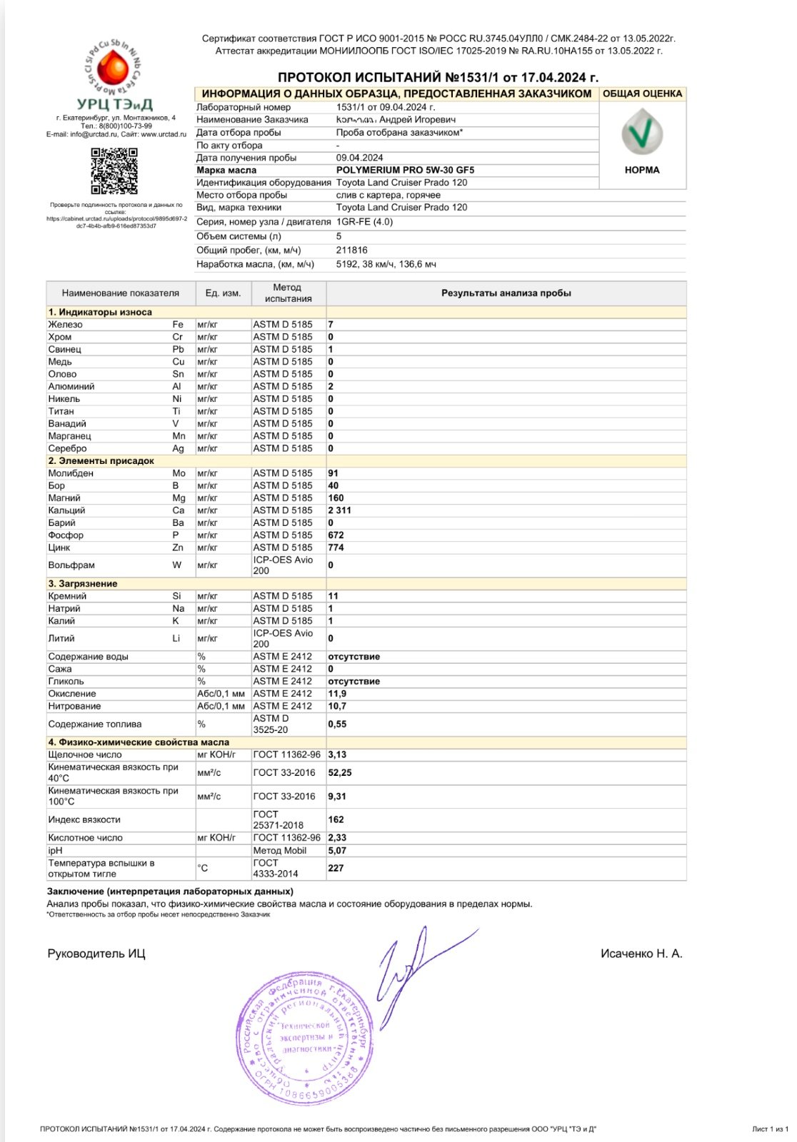

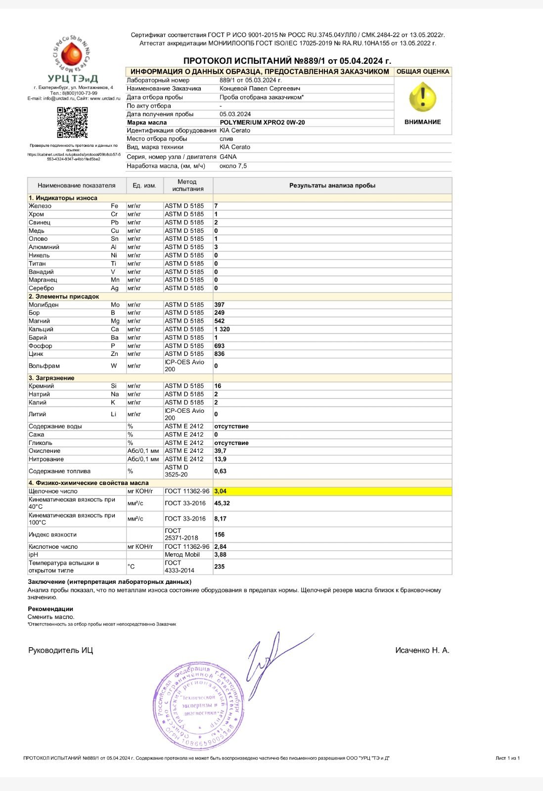

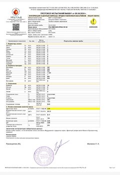

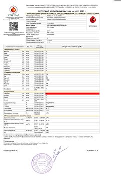

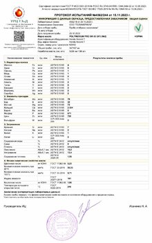

20 июня 20242 г 06.06.2024 в 22:01, Гостомысл сказал: Отличный результат для 350 часов. С кремнием непонятно, правда. А так, наверное, первый раз попался анализ, где Полимериум отработал хорошо. Собрал для вас подборочку. Не благодарите. Скрытый текст (Это только те, на которые можно найти ссылку в главной теме. Есть ещё анализы, которые забывали туда добавить. Их не искал.) Изменено 20 июня 20242 г пользователем джин Тони
24 июня 20242 г 20.06.2024 в 03:32, джин Тони сказал: Собрал для вас подборочку. Не благодарите. Скрыть содержимое (Это только те, на которые можно найти ссылку в главной теме. Есть ещё анализы, которые забывали туда добавить. Их не искал.) Есть анализы на 350 моточасов?
24 июня 20242 г 2 часа назад, AlekssndrB сказал: Есть анализы на 350 моточасов? А чем этот анализ с форика не 350м/ч? В шапке указано 351м/ч... Вот, например: 350+м/ч 400+ 500 Изменено 24 июня 20242 г пользователем джин Тони
30 июля 20242 г 20.06.2024 в 03:32, джин Тони сказал: Собрал для вас подборочку. Не благодарите. Показать содержимое (Это только те, на которые можно найти ссылку в главной теме. Есть ещё анализы, которые забывали туда добавить. Их не искал.) Подборка это субъективно. А фактически предпоследние три анализа, случайно попавшиеся мне на глаза, подтвердили мой, мягко говоря, скептицизм. Но все равно благодарю Изменено 30 июля 20242 г пользователем Гостомысл
30 июля 20242 г 2 часа назад, Гостомысл сказал: Подборка это субъективно. А фактически предпоследние три анализа, случайно попавшиеся мне на глаза, подтвердили мой, мягко говоря, скептицизм. Скрытый текст Субъективно? Возможно. Подборка составлена ориентируясь на принятые тут на форуме критерии оценки. Не считаю себя специалистом. Поэтому банально смотрю цифры, анализирую комментарии и сопоставляю одно с другим. И так или иначе представленные мною анализы прошли через призму моего отбора. Вы же посмотрели лишь верхушку. И тут же сделали выводы. Причем, вспоминая прокомментированных вами анализ с неисправного автомобиля - посмотрели на цифры, даже не утруждая себя изучением контекста и подробностей. Дело ваше, конечно, но по мне - это так себе подход... Я лишь предоставил вам ещё анализы для изучения. Весь спектр которых представлен тут в соответствующих разделах. Можете не доверять моему выбору, посмотреть всё сами и... И скорее всего ничего в вашем скепсисе не поменяется из-за вашего подхода к анализу. Имхо. 2 часа назад, Гостомысл сказал: Но все равно благодарю Пожалуйста) Изменено 30 июля 20242 г пользователем джин Тони
