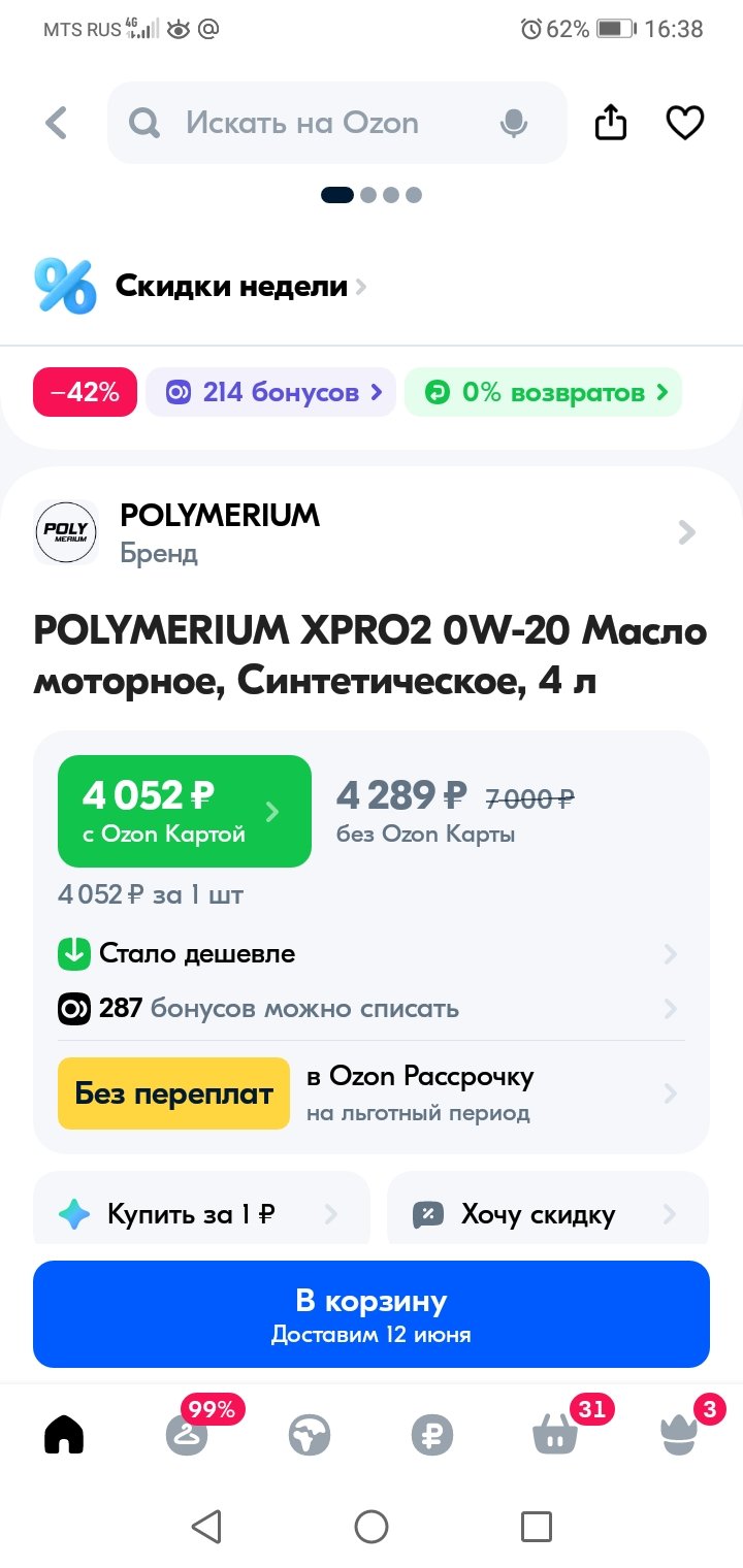

Alex Ekb ниже 4500 на ОЗОНе не вижу. Вообще уже несколько месяцев ниже 4200 не видел, не то что зимой 3500
