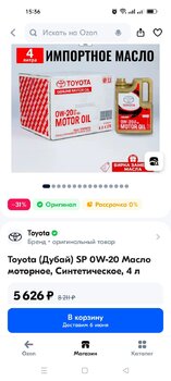

Анализ Тойота 0w20 с Камри, сколько это масло стоит?
2 минуты назад, SaintBeaver сказал:
АндрейDD оно кряк, без ПАО
Спасибо я нашел, правда недорого же:
Screenshot_2024-06-03-15-36-13-86_9ecc93bf6683d0fd0fd501ae5792979e.thumb.jpg.ec9f124e3f7e683ad4a92f738ecc31bb.jpg

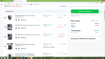

17 минут назад, SaintBeaver сказал:
АндрейDD да я тоже Screenshot_2024-06-03-16-18-37-98_9ecc93bf6683d0fd0fd501ae5792979e.thumb.jpg.0eb398adf1cdc1e5499350c99069a67d.jpg
Для интереса прямо сейчас выборку сделал:
У меня нет таких цен.
