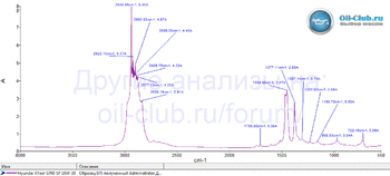

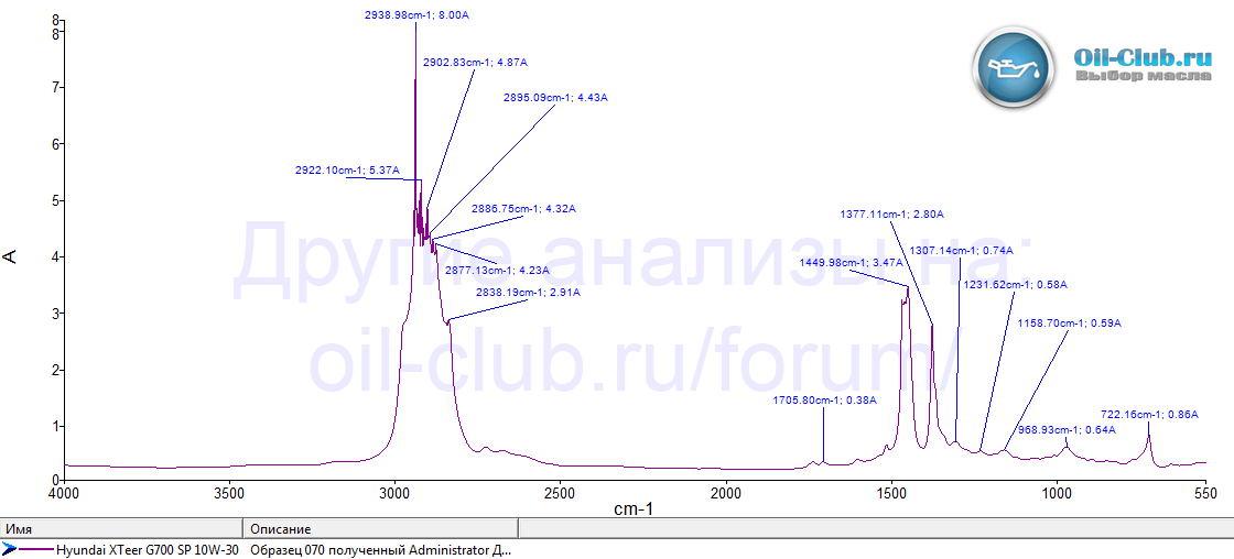

ИК спектр Фурье говорит о том, что масло на базе минералки, скорее всего II группы + небольшое количество дисперсантов (для ILSAC и коротких смен является нормой.)

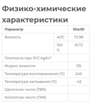

С данными сайта хорошее соответствие, кроме вспышки
Screenshot_2024-06-03-13-10-56-704_com.android.chrome-edit.thumb.jpg.ccba895294b6bafcf75a260022e63782.jpg
