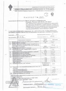

Смотрим масло в шапке: пакет явно среднезольный и согласуется с тем, что это масло ненадолго появилось в листе 505.01 с год назад. Выпуск: август 2012 г.
В приложении: это же масло, с того же завода, но выпущено в октябре 2012 года. Пакет явно другой и масло полнозольное. Еще вспомним, что у ЗР в тесте отечественных масел от марта 2011 г. засветился явно полнозольный вариант.
Не знаю как вы, но я это понимать отказываюсь. Такое впечатление, что какой пакет купили - такой и кладут. И что там сейчас: остается только гадать на кофейной гуще, ромашке или требовать паспорт партии.
Да разночтение в анализе кальция 1800, а в паспорте 3200ppm так же и по фосфору. У нас в анализе партия 25.08.12, у них партия 25.10.12 - разница два месяца и совсем другие масла. Или паспорта не имеющие отношения к реальности.
