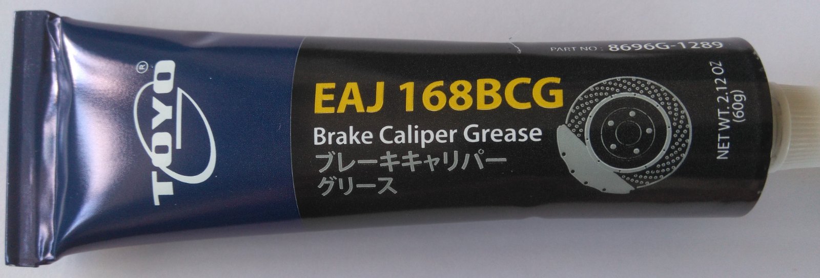

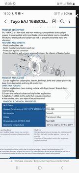

TOYO-G EAJ 168BCG
смазка для тормозных суппортов
температура применения от -36°C до 224°C
EAJ 168 BCG - это нетоксичная и неплавящаяся чистая синтетическая смазка для тормозных суппортов. Совместима с большинством резиновых и пластиковых деталей, применяемых в тормозных системах, продлевает
срок службы ваших тормозных колодок и суппортов, а также предотвращает нежелательный шум и вибрацию

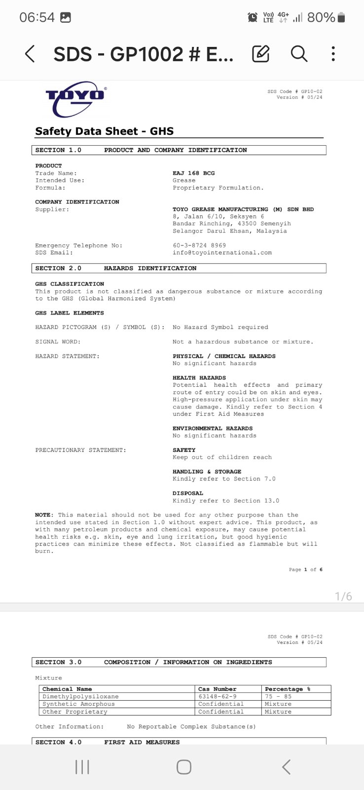

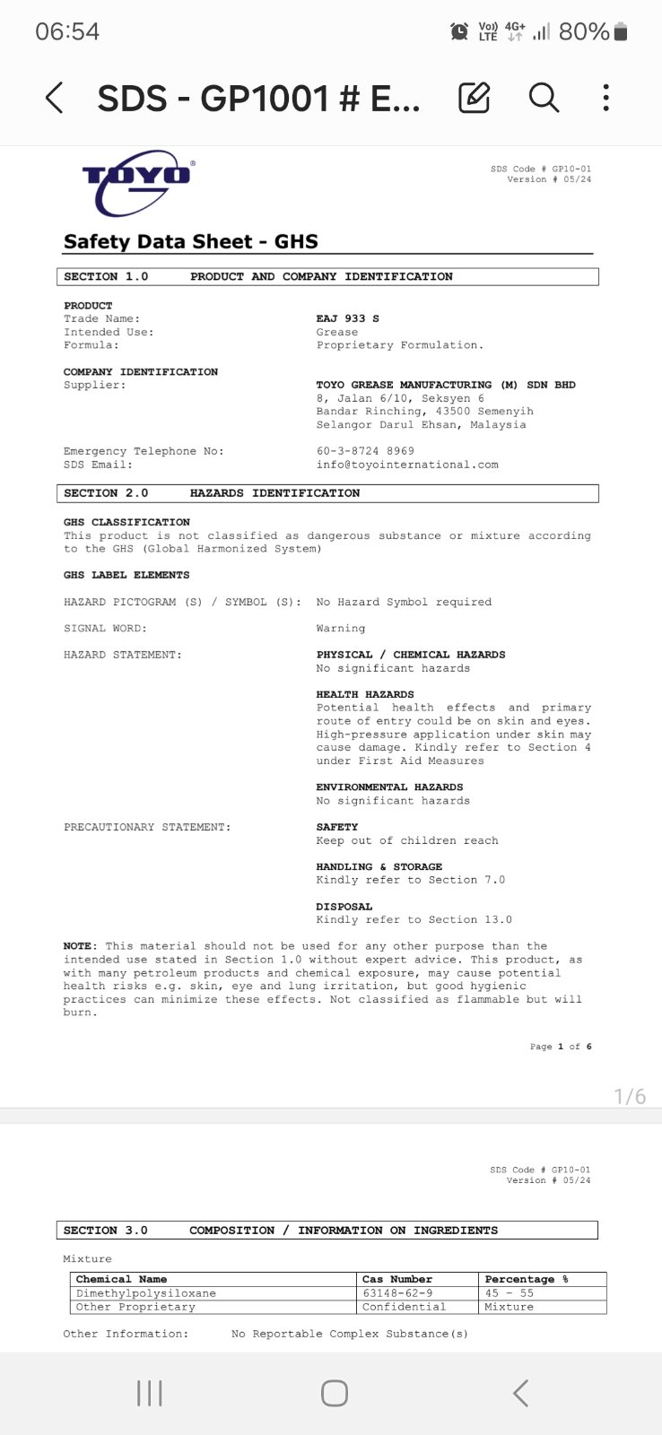

Hanval Rus Ждем msds на TOYO-G EAJ168BCG и EAJ933S SILICONE GREASE.
SDS - GP1001 # EAJ 933 S_240513_112135.pdf SDS - GP1002 # EAJ 168 BCG_240513_112148.pdf
EAJ 933S
РАЗДЕЛ 3.0
СОСТАВ / ИНФОРМАЦИЯ ОБ ИНГРЕДИЕНТАХ
Описание смеси: Высокоочищенные синтетические базовые масла, не содержащие мыла, и
добавки
, которые
могут
включать загустители,
антиоксиданты, придающие клейкость и смываемые водой.
Дополнительная информация: Продукты, содержащие высокоочищенное минеральное базовое масло
, содержат менее 3% (по массе) ДМСО-экстракта, согласно
стандарту IP346
Прочая информация:
Сложных веществ, о которых не сообщается
2 часа назад, Hanval Rus сказал:
Прояснение не наступило, наступила сумятица. Кто додумался в смазку для суппортов минеральное масло вводить, чтоб пыльники разбухли. Подобные пролеты были уже у перматекса и ЛМ. Возможно и здесь то же самое.

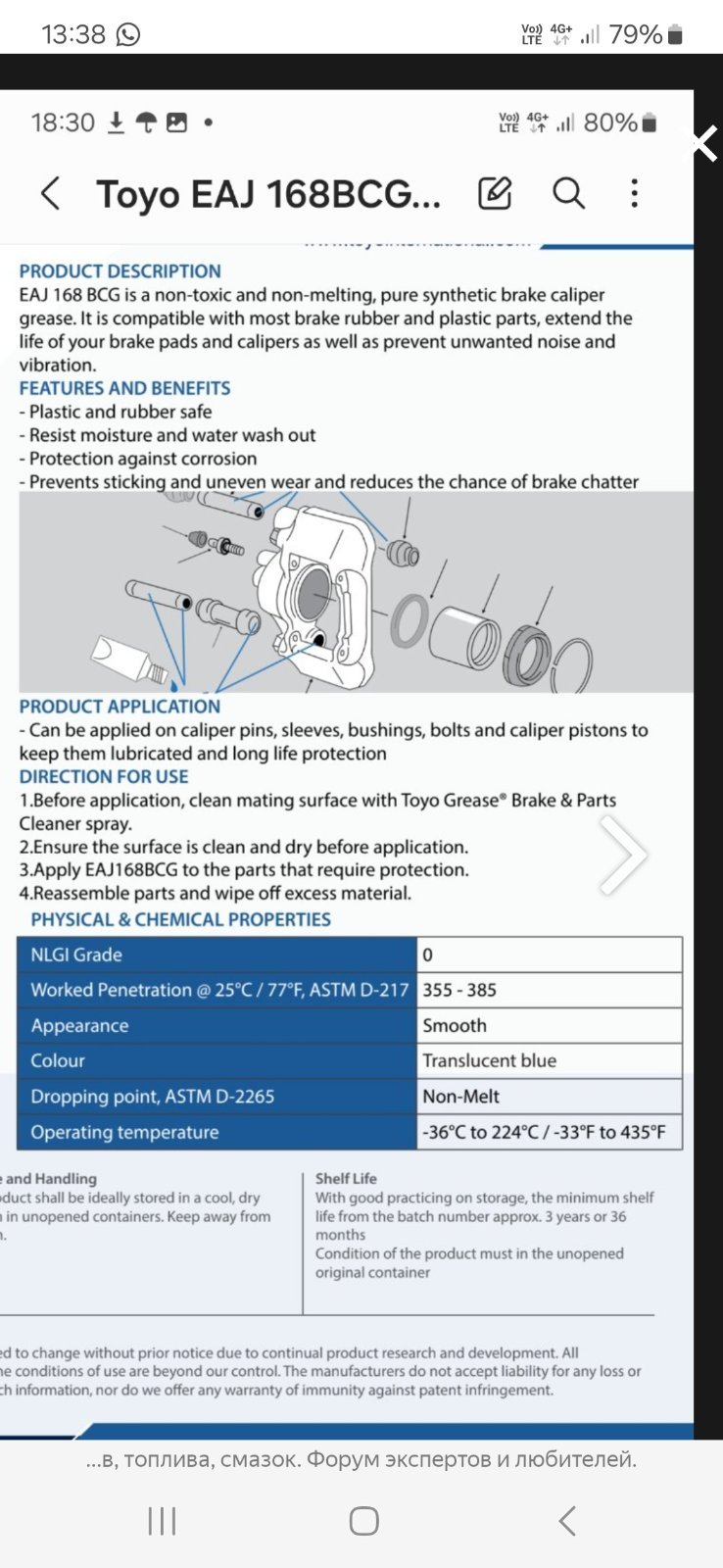

а куда конкретно она идет? Под пластины или в направляющие?
24 минуты назад, prv21 сказал:
EAJ 168 BCG - это нетоксичная и неплавкая синтетическая
смазка для тормозных суппортов. Она совместима с большинством резиновых и пластмассовых деталей тормозов, продлевает
срок службы тормозных колодок и суппортов, а также предотвращает нежелательный шум и
вибрацию.
ОСОБЕННОСТИ И ПРЕИМУЩЕСТВА
- Безопасны для пластика и резины
- Устойчивы к воздействию влаги и вымыванию водой
- Защищают от коррозии
- Предотвращают прилипание и неравномерный износ и снижают вероятность дребезжания тормозов
ПРИМЕНЕНИЕ ПРОДУКТА
- Может наноситься на штифты суппорта, втулки, болты и поршни суппорта для
сохранения их смазки и обеспечения длительного срока службы
ИНСТРУКЦИЯ ПО ПРИМЕНЕНИЮ
1.Перед нанесением очистите сопрягаемую поверхность смазкой Toyo Grease* Brake & Parts
Спрей-очиститель.
2.Перед нанесением убедитесь, что поверхность чистая и сухая.
3.Нанесите EAJ168BCG на детали, требующие защиты.
4.Соберите детали и вытрите излишки материала.

29 минут назад, SL1 сказал:
Я понял вас .  Задам прямые вопросы  по поводу этих документов . Запрошу понятный  формат - разъяснения 3 раздела  в %
Обе смазки одинаковый раздел 3  в sds . Это неправильно .
Корректировка раздела 3  SDS
TOYO-G EAJ 933S Silicone Grease
Высоко температурный,  диэлектрическая силиконовая смазка .

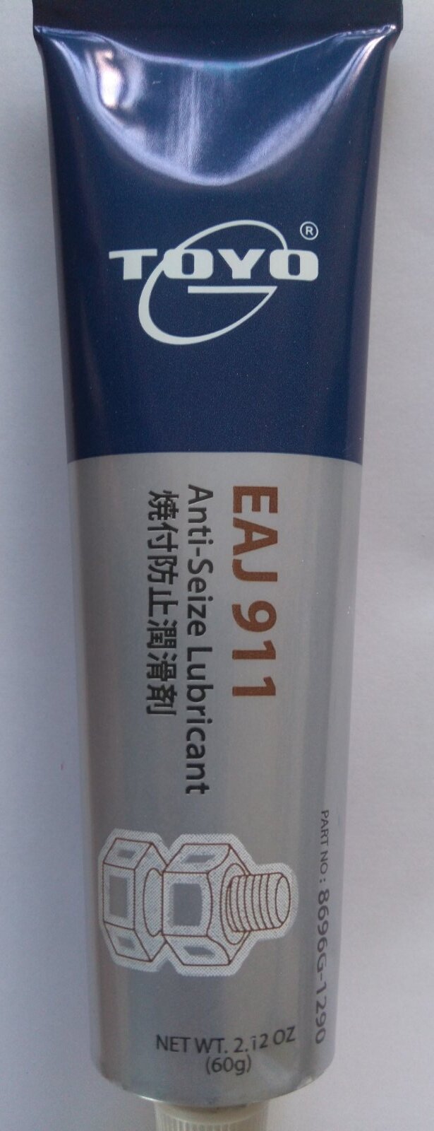

А так же в качестве противоскрипной и направляющих колодок EAJ 911:
DSC_0081.thumb.JPG.744d1f83f1987d295f6ef11ce7abacaf.JPG DSC_0082.thumb.JPG.dd6db1cc76d08f9aa4c7d96037a67b20.JPG DSC_0083.thumb.JPG.4654be482619bb3f2ce3152aaef6e924.JPG DSC_0085.thumb.JPG.4a50a8343c0c78b7c10f6e9aeee70d91.JPG
DSC_0091.thumb.JPG.9d6a71c130279b98cf6ec08d27d6e0d9.JPG DSC_0087.thumb.JPG.1820b44f09ffaa6ee3a5ab0fcba3d309.JPG
 К каждой смазке в коробке вложен паспорт/описание.

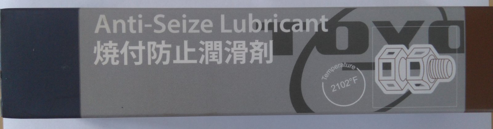

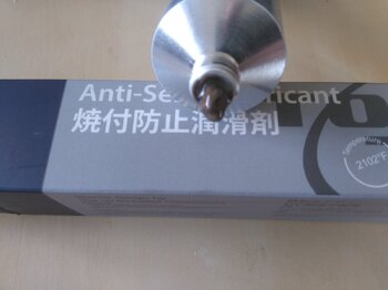

Legion777 думаете 911  будет  как раз для колодок ?
Я Думал 911  для монтажа  выхлопной системы  , свечи  и коллектор -  Высокотемпературная .
Hanval Rus на колодках, особенно летом, в жару и пробках температура мягко говоря высокая.
Суппорты обслужены - через месяц-другой посмотрим результат.
P.S. Текстар Кератек (Textar CeraTec) в этот раз показал себя полной шляпой - высох, как будто его и не было.
6 часов назад, Hanval Rus сказал:
Hanval Rus   на упаковке указано - противозадирная, резьбовая (Anti-Seize Lubricant)
В общем дело сделано, ждём результатов.
