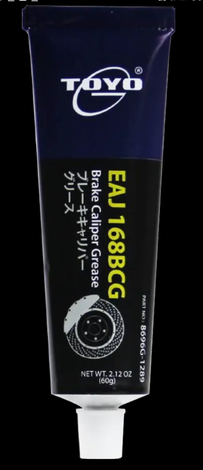

TOYO-G EAJ 168BCG
смазка для тормозных суппортов
температура применения от -36°C до 224°C
EAJ 168 BCG - это нетоксичная и неплавящаяся чистая синтетическая смазка для тормозных суппортов. Совместима с большинством резиновых и пластиковых деталей, применяемых в тормозных системах, продлевает
срок службы ваших тормозных колодок и суппортов, а также предотвращает нежелательный шум и вибрацию
Hanval Rus Сегодня была замена колодок, проверка состояния смазок на направляющих пальцах и направляющих колодок/противоскрипных пластинах нанесённых месяц назад.
Тёмно-синяя смазка для пальцев стала прозрачной, намёков на окисление/потемнение нет.
Смазка HydraTec через месяц чернела, что указывает на усиленное окисление, через два - чёрная.
Коричневая на колодках цела, не высохла, не изменила цвет и не затвердела в отличие от CeraTec.
При замене колодок применены те же смазки для пальцев и самих колодок.
Месяц эксплуатации мал для глобальных выводов, посмотрим как покажут себя в зиму, но первые впечатления самые положительные.
При возможности пополнить запас - с удовольствием это сделаю.
