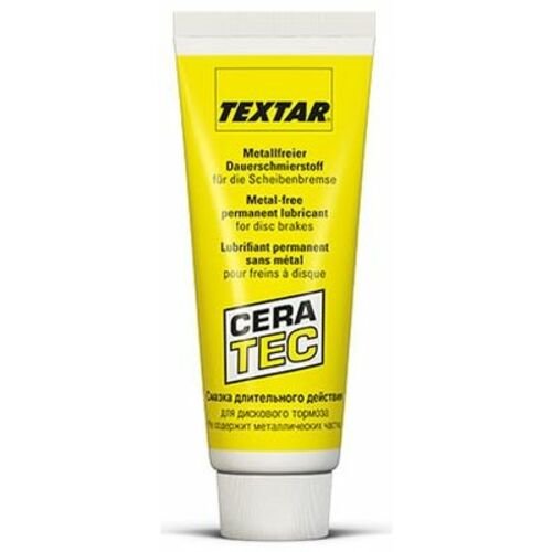

Итак: 1год, +-30ткм, более 20ти моек с бесконтактной химией,  результат:
Только снял колесо:
Нижняя наружная пластина:
От смазки не осталось и следа. Ну, тут, понятно, постоянно химией заливают, потом пушкой сшибают, ладно.
Внутренняя нижняя пластина:
Внутренняя верхняя пластина:
Тут особо нет химии, пушкой тоже не достанешь, только грязь и химия с дороги. Ну, вот, что-то результат не ахти:unknw:. Полез смотреть из-за скрежета при нажатии на педаль тормоза. Опасения подтвердились, смазка "кончилась". Честно говоря ожидал лучшего. Честно говоря, не знаю, то ли обслуживать надо чаще, то ли смазка "не аллё". Но производитель вроде серьезный. У кого, какие мысли?....
Диски в "хлам"))

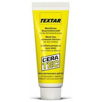

Textar Ceratec
Reins24 спасибо за отчёт !
Сейчас как раз раздумываю какие взять новые диски/колодки ?
Эти рассматривать не стану

Это смазка для торцов колодок))))

Reins24 При обслуживании раз в полгода, или как Тойота рекомендует 2 раза в год - проблем нет.
Добавлю - эта смазка и условия её применения, включая временной интервал описаны в соответствующих темах по смазкам.

Да, речь про смазку, а не про диски-колодки.

Может быть и так, я к этому тоже склоняюсь, что может надо чаще обслуживать-смазывать, но всё как-то времени не хватает, но на короллке при таких же годовых пробегах я вообще ничем не мазал торцы колодок и ничего не скрипело-скрежетало:unknw:. Тут думал- ну ладно смазка так и так смоется, но керамика-то должна остаться-работать, но почему-то нет.
Reins24 Эта смазка, если её рассматривать относительно оригиналов более слабая.
Но и оригинальную, Тойота рекомендует применять два раза в год.

Понятно, в общем, обслуживать надо по-чаще.
Reins24 Именно, тем более применяя заменители, которые не тестировались для этих узлов.

При таком количестве грязи на смазку грешить напрасно, не? Допустим удержалась бы она там, но смешавшись с таком количеством грязи что от нее останется и будет ли ее видно?

Ну, её обсуждали в теме смазок для колодок, tesloil неплохо о ней отзывался вроде (потому и заказал её), теперь после тестирования тоже не особо нравится (ни мне, ни ему).

На фото видно места по которым колодки работали, там сухо совершенно, блестит все. Если бы с грязью смешалась смазка, там была бы жирная грязь:), а так она, видать, вымылась или высохла. При обслуживании тормозов все было очищено и отмыто очистителем тормозов. Кстати, кто-то из местных гуру посоветовал набор маленьких щеток, для очистки тормозов, спасибо ему! (не помню кто конкретно). Очень удобно с ними.

Reins24 Оригинал от Тойота дороговат и не везде доступен.
Могу предложить Seiken - цена\качество высокого уровня.
