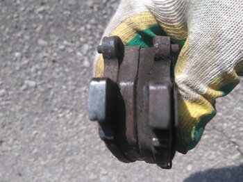

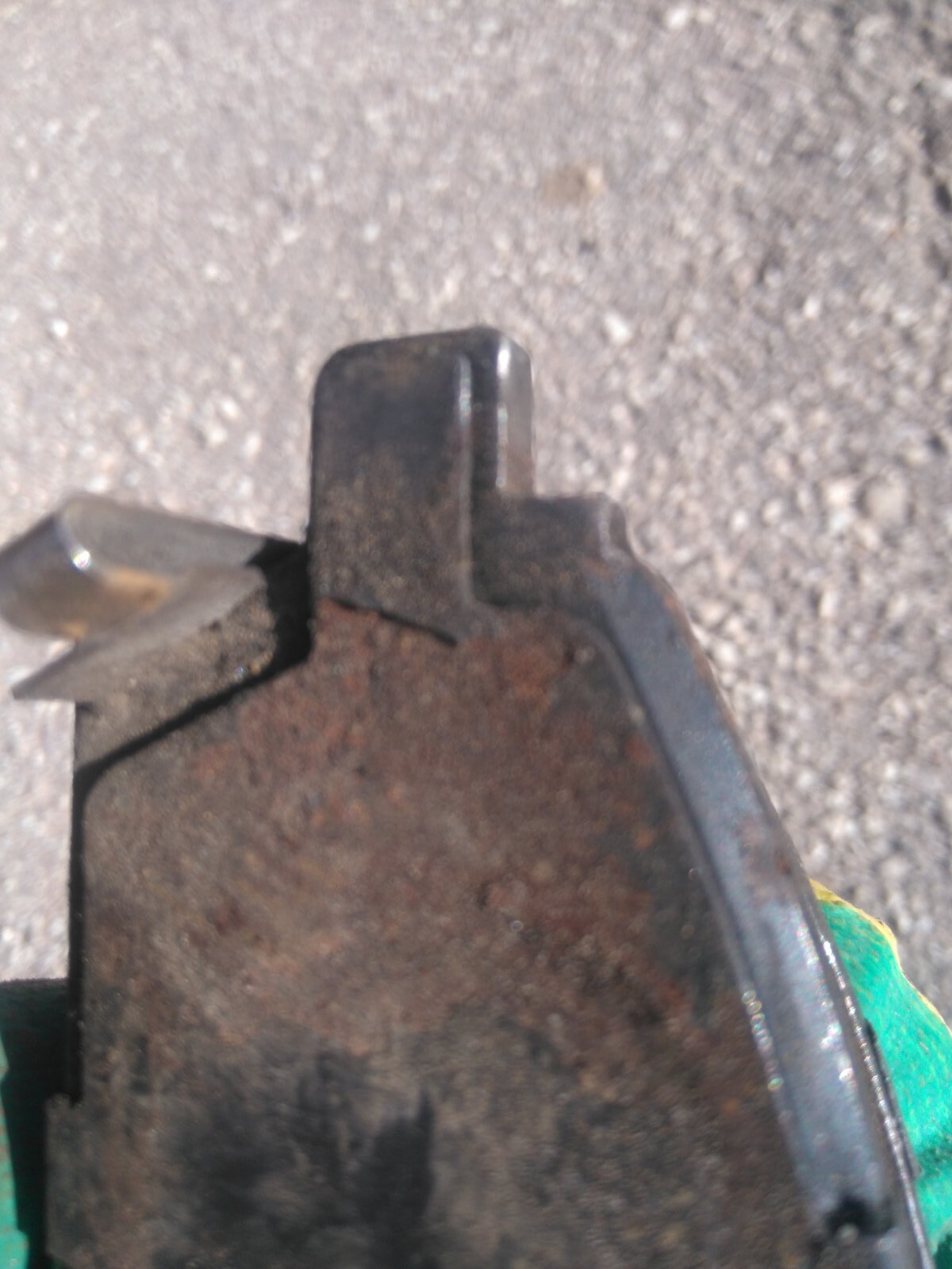

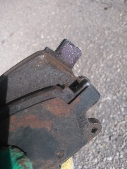

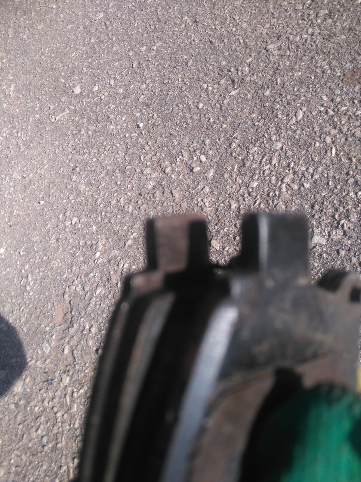

Итак: 1год, +-30ткм, более 20ти моек с бесконтактной химией,  результат:
Только снял колесо:
Нижняя наружная пластина:
От смазки не осталось и следа. Ну, тут, понятно, постоянно химией заливают, потом пушкой сшибают, ладно.
Внутренняя нижняя пластина:
Внутренняя верхняя пластина:
Тут особо нет химии, пушкой тоже не достанешь, только грязь и химия с дороги. Ну, вот, что-то результат не ахти:unknw:. Полез смотреть из-за скрежета при нажатии на педаль тормоза. Опасения подтвердились, смазка "кончилась". Честно говоря ожидал лучшего. Честно говоря, не знаю, то ли обслуживать надо чаще, то ли смазка "не аллё". Но производитель вроде серьезный. У кого, какие мысли?....

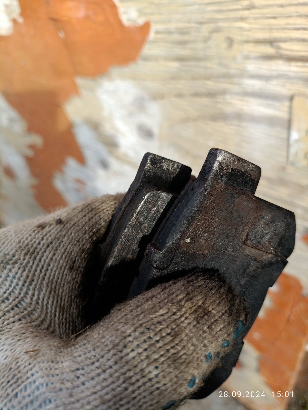

Согласен, был у меня печальный опыт, но мля ЭКСПЕРИМЕНТЫЫЫ. вообщем решил я узнать через какое время начинает эта мазь исчезать при моей эксплуатации. При очередной весенне/летней ревизией зад снова намазал кератеком. Откатал пару месяцев и 4 т.км в небольшой отпуск сгонял.
Залез посмотреть что  там и как. Мазь на месте, все жирненько. Правда дождей за это время не было и на мойке был раза 4.
Продолжаю вести наблюдение.
Кто-нибудь может тогда подсказать что брать, в мелкой таре и есть у нас в продаже
лучше чем текстар, мне смазать только посадочные места в скобе и пружинки которые туда ставятся
в комлекте к колодкам шел тюбик зеленой, как я понимаю литиевой(?), производитель указывать что это для пальцев, но там смазка есть под пыльниками все хорошо, может его просто намазюкать или алюминьки брызнуть
Изменено пользователем Имя_i
11.07.2024 в 09:57, declar сказал:
Залез перед холодами посмотреть как там после 5 месяцев ( ревизия в мае была) и 10 т.км по городу и трассе, по трассе около 8 т.км, мойки авто, дожди и ливни,  как ни странно мазь живая. На торцах колодок жирненько, под пластинами жирненько, колодки одним пальцем вынул, что наружку, что внутрянку, на внутренней конечно больше грязи, но она и промывается хуже.
Стер все без усилий тряпкой, намазал снова. Буду посмотреть как холода переживет, до весенней ревизии. До 6 месяцев не дотянул, наступают дожди и холода.
