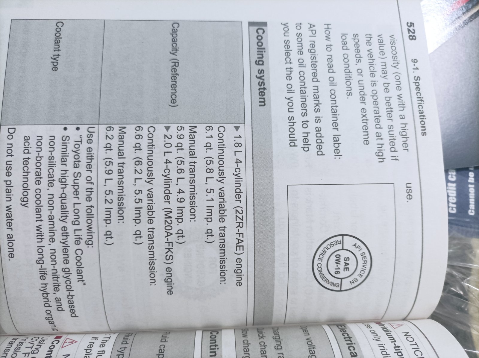

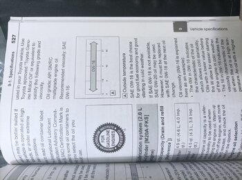

9) Что знаете из рекомендаций мануала (в рекомендации написано что 0w16, если нет этого масла до следующей замены можно 0w20).

Hazy_nsk да да спасибо большое за объяснение, обязательно теперь смело могу залить 0-20
SL1 спасибо за совет Мобил
ОлегМурманск друг оказывается у меня другие допуски
56 минут назад, Mekan сказал:
Вот вопрос и отпал))
Я бы лил 0-20 на постоянку

Вспомнил, что есть мануал)))
