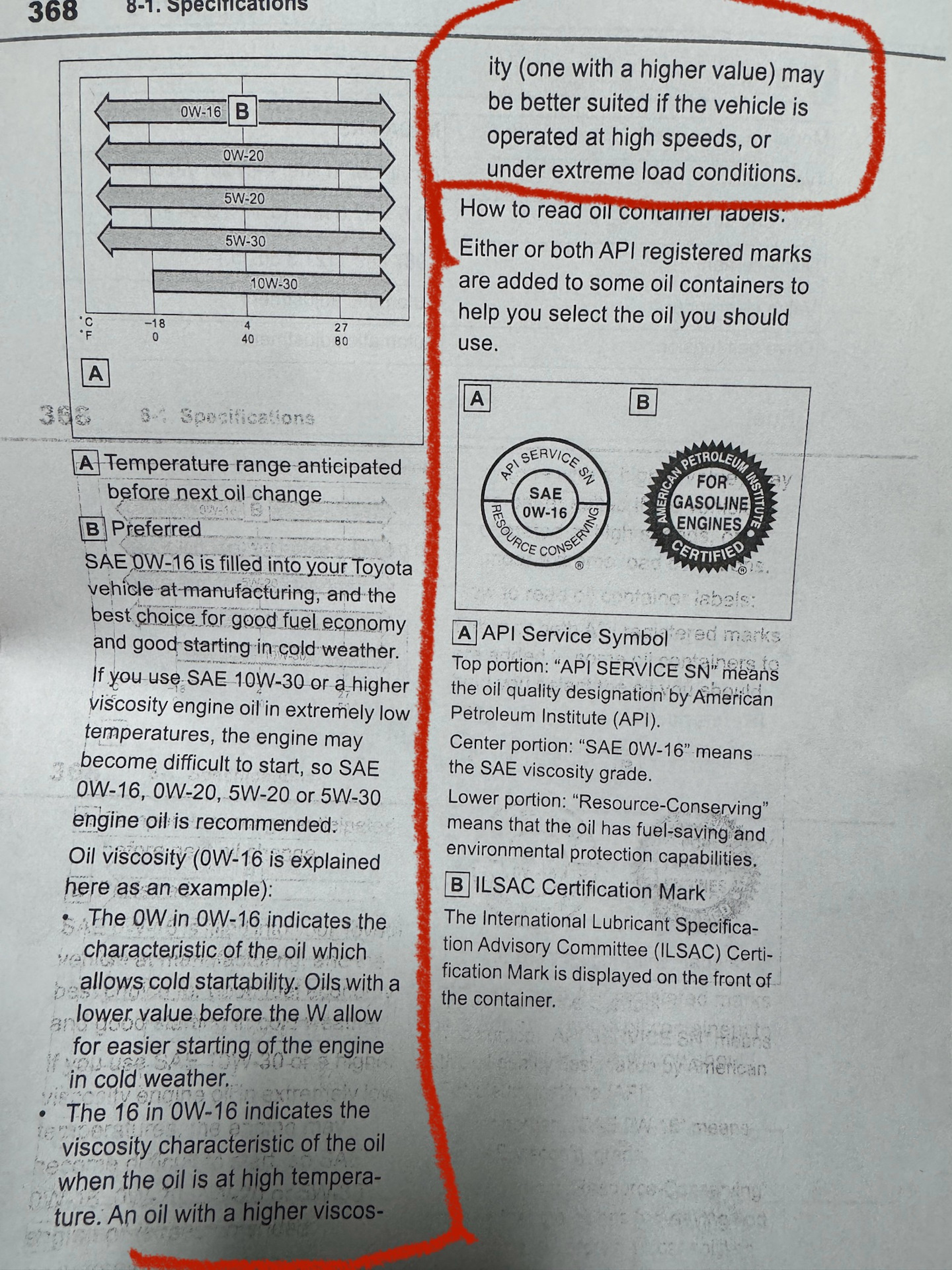

Hazy_nsk посмотрите эти фотографии, этот мануал для Короллы Австралии, ДВС и всё одинаковые смотрите какие масла можно заливать
7 минут назад, Mekan сказал:
Hazy_nsk ну а что будет если заливать 5w-30?
Вопрос  не мне, но возьму смелость ответить.
Ничего не будет плохого!
ОлегМурманск да спасибо 5-30 залью и не буду заморачиваться, а то говорят чем гуще масло тем быстрее износ поршневых колец сальников и т.д
Только что, Mekan сказал:
Выше 5-30 и не нужно.
