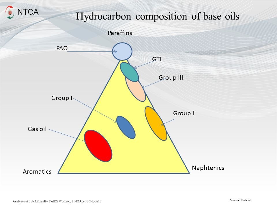

Цитата из сети: "Чем выше анилиновая точка, тем более парафинистым является нефтепродукт." Вы точно понимаете, что пишете?
Масло состоит из нафтенов, ароматических углеводородов и парафинов. Чем ближе к IV группе, тем выше процент парафинов и ниже всего остального.
P. S. Парафин из курса химии - не только то из чего свечки делают) Газ в кухонной плите - тоже парафин - предельный углеводород)

23 минуты назад, Styler сказал:
Учите химию (газ в кухонной плите) https://ru.wikipedia.org/wiki/Парафин
