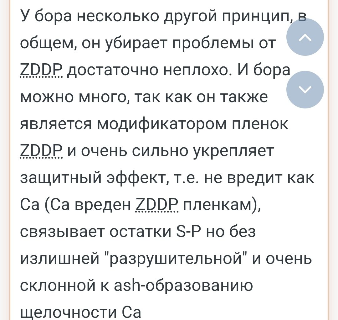

38 минут назад, MAX_ABK сказал:
Чем плохо снижение бора?
В "Святом писании" сказано так...
