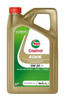

Castrol EDGE 0W-20 C5 отработка на Toyota Rav4 после 11,830 км
Машина: Toyota Rav4 (2020) M20A-FKS (производство Япония).
Коробка: CVT 10sp
Общий пробег 43,500 км
Масло: Castrol EDGE 0W-20 C5
Пробег на масле 11,830 км
Объём: 4,3 л
Фильтры: RYCO
Топливо: бензин с 10% содержанием этанола.
Средний расход: 9,4 л
Период эксплуатации: с сентября 2023 по апрель 2024
Режим: 70% город.
Температура окружающей среды при эксплуатации: от +12С до +46С
Напоминаю, что декабрь, январь и февраль в Австралии это лето!
Слив с картера.

Хоть на этикетке есть слово NEW, но канистра OLD, у Кастрола было изменение логотипа и канистр
