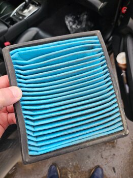

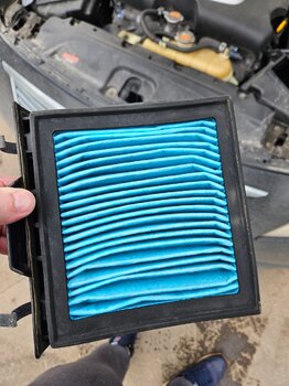

Прикладываю фото воздушных фильтров , чутка погнуло их)
