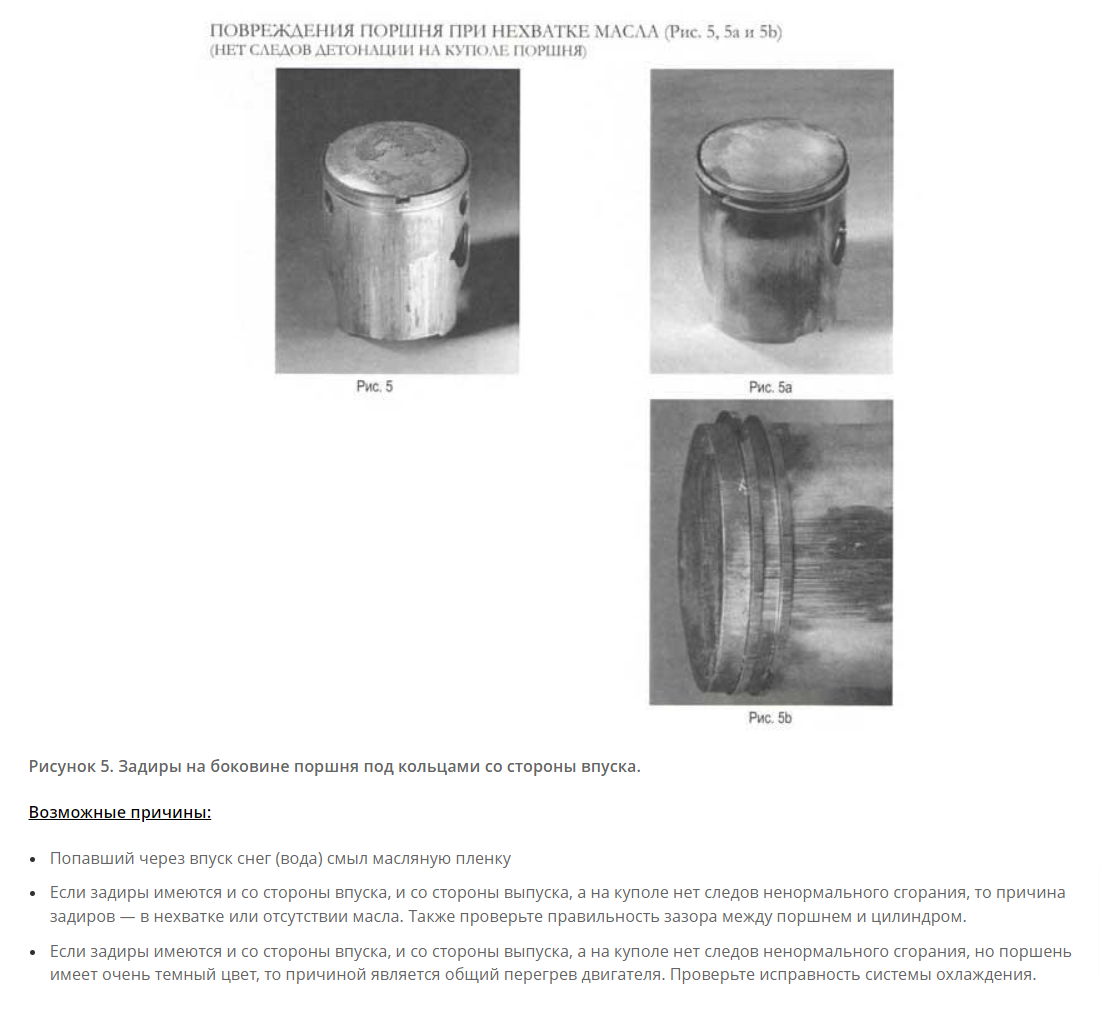

у любого мотора эти проблемы могут начаться. Если вы фильтр воздушный криво поставите и набьете песка в поршневую, то будут и задиры. Если просверлите впускной коллектор, даже пластиковый то будут задиры. У снегоходов Буран, например, поршневая задирается со стороны впуска, просто от попадания снега во впуск. От воды! Не от пластмассы...
